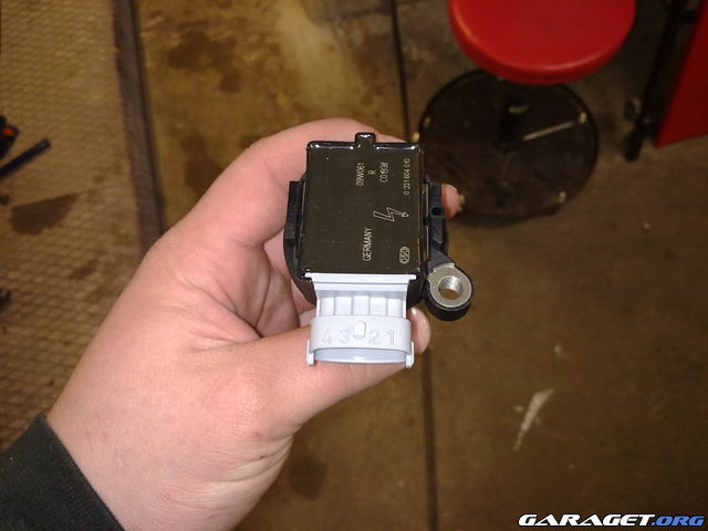

Jag håller på att installera ett msd dis2 i min bil och har köpt separata tändspolar till en s60
nu skulle jag vilja veta vad de olika numrerade stiften på spolen går till?
vilken är plus,minus, och tacometer etc....
numrera svaren och svara inte om du inte vet.
laddar upp lite bilder på spolen
https://www1.garaget.org/gallery/archive/77839/867644_t32j3j.jpg

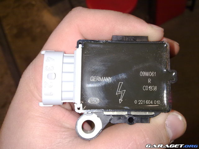

numrerad från 4 till 1 från vänster på bilden
https://www1.garaget.org/gallery/archive/77839/867645_4yq7gc.jpg
till vänster ser ni numreringarna obs bilder tagna med mobil obs

Antar att det är samma stift som på de övriga spolarna, och då är det:
1: Trigger
2: Nåt som bara originalsprutet verkar använda
3: Jord
4: +12V konstant
