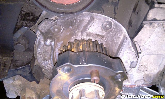

Problemet: När jag ställer in vevaxeln så första och sista kolven är i topp.
Sedan ställer Kammaxlarna efter märklingarna på plastkåpan.. Då kan jag vrida runt
motorn 2-varv sen tar ventilerna i kolvarna... (båda kam-dreven har då flyttat sig lite framåt)
Sen var jag inne på auto-data och hittade en annan märkning på vevaxeln..
då finns det en liten tapp på vevaxel-drevet som ska vara i topp.. det ska då se ut
såhär enligt Auto-data...
https://www1.garaget.org/gallery/archive/75761/887461_o2mfg9.jpg
Så här ska vev-axelmärkningen se ut entligt Auto-Data
Kör jag med vevaxelmärkningen efter auto-data är de 2 mittersta cylindrarna (Nästan i Topp)
Sedan ställer jag Kammaxlarna efter märklingarna på plastkåpan och drar runt motorn igen!
!Samma fel igen efter 2 varv snurrande på vevaxeln tar ventilerna imot!
!detta tror jag kan vara fel??? vill höra era tips/förklaringar med! smile

ingen som vet nått ?  har iaf kollat upp att det är 42kugg på varje kamaxel och 23kugg på vevaxel..
vad jag har fått höra ska det vara dubbelt så många kugg på kamaxel gämfört med vevaxel-drev
då felar det där med 2kugg sad  måste ha ett vevaxel-drev med 21kugg ? )

Jo det ska vara hälften kugg på vevaxeln så smacka dit t6-dreven.

sitter volvo xc90 t6-vevaxeldrev på nu och det är på 23kugg.. men fått veta att det är 21kugg på t5-motorn så blir ett t5-drev att smälla dit ?

Ja antingen det eller får du ta kamdreven som är gjorda för din bottendel..

ok då blir det t5-vevaxeldrev smile så får man hoppas att det funkar sen smile

Stort tack till alla Tips! big_smile har löst problemet det var vevaxel-drevet som var för-stort smile tog ett ifrån en T5-motor som stod i garaget smile nu funkar det big_smile
