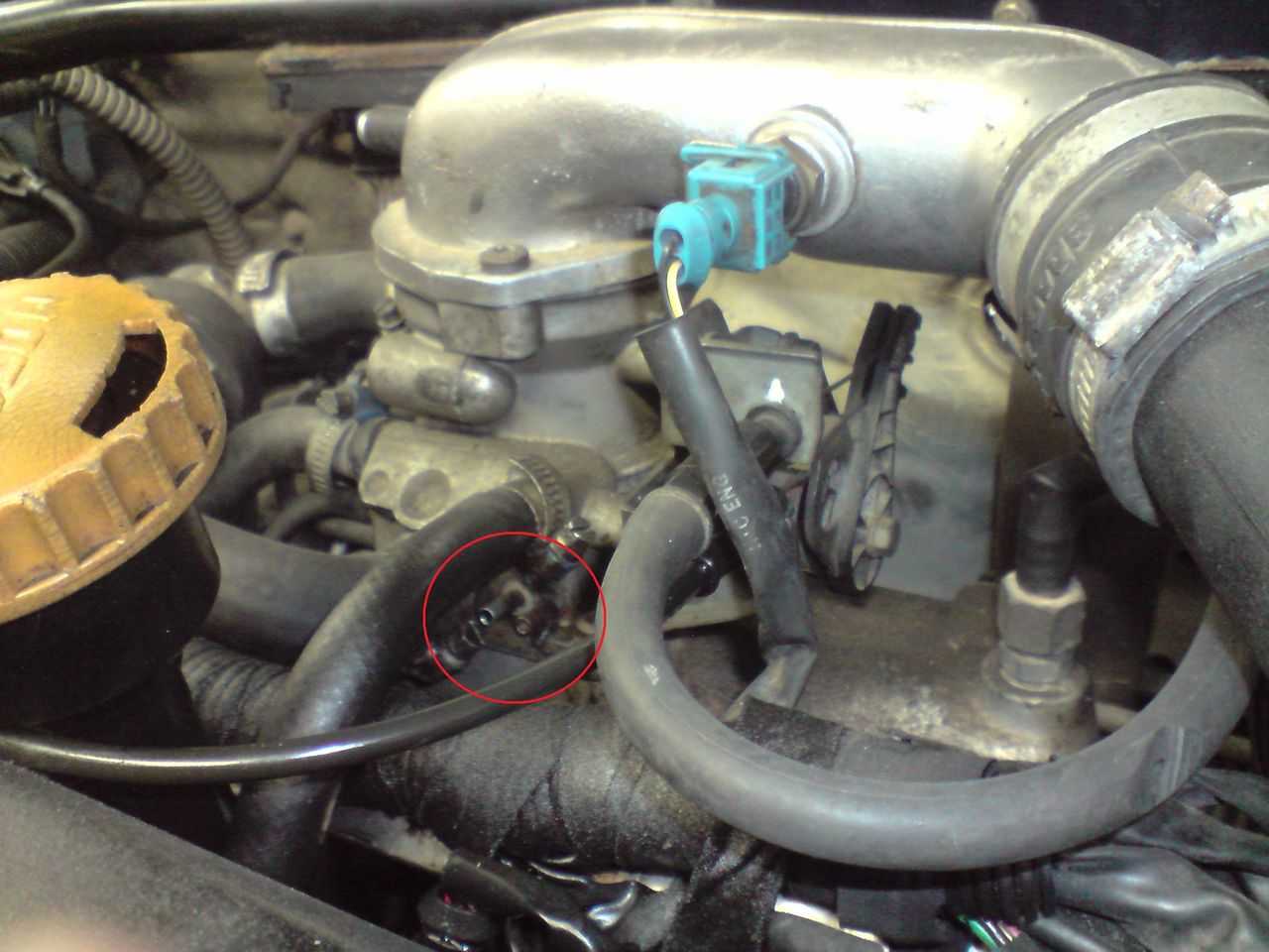

Heej jag har lite problem Saab projektet och skulle vilja ha lite hjälp med vart dom inringade anslutningarna ska gå någonstans?
En av dom kan kanske gå till dumpventilen som jag inte har på just nu och den andra har jag inte en aning om vart dom ska va kopplade se vilka på bilden nedan smile
https://www1.garaget.org/gallery/archive/83099/large/901036_xtle7h.jpg
Är mkt tacksam för alla tips och hjälp jag kan få då jag inte kan ett skit om de här bilarna och ingen jag känner heller för den delen sad

jaa en av dom är vakum anslutning ! den kan man koppla på till dumpern
Som jag misstänkte men den andra då? :S Nån saab ägare som vet ? smile

inte säker , men tror en av dom är återcirkulermade som ska kopplas till turbon

vaccumslangarna från Avlastningsventilen(dumpen) och vevhusventilationen(smal slang från ventilkåpan) ska sitta där original från fabrik.

ja den ena till dumpen den andra ska sitta till höger på motorn du ser en huling där mvh

Okej då ska jag montera dit det idag då var och fixa en dump igår till bilen smile Men den anslutningen till vevhusventilationen som sitter på ventil kåpan är ju mellan 10 och 12 mm i diameter så då förstår jag inte ska man ha en förgrening där i mellan av form av ett litet filter som typ har utseende som ett litet bränslefilter typ då?
