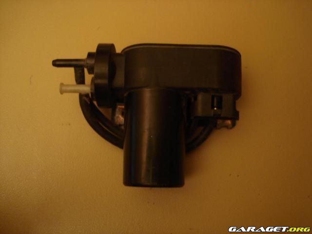

Hittade idag en tom nippel rakt under batteriet på min 850 t5a.
Min fråga då är, vad är det och varför har jag ingen slang som går till den undre nippeln eller ska det vara nån där alls.
Ps: hade ingen kamera men tror den såg ut som denna bild jag hittade.

luftpump?

Har en slang som går till den övre nippeln men kommer inte åt att känna efter vart den tar vägen, lite trångt. Såg nu där jag hittade bilden stod det "vaccum förstärkare" men vad gör den och va fanken gör den där och varför är en nippel utan slang. Kan ju va spännande att veta.

E inte det farthållaren? Har för mej att dom ser ut så på 740/940 iaf.

Vakumpumpen till farthållaren vill jag minnas att det är.. Mao behöver du den för att farthållaren ska fungera..
Det ska finnas en multikontakt(el) och en svart luftslang till den, det gjorde det till min iaf..

Såg ett farthållarpaket med nått som ser ut så. Men min farthållare funkar bra men finns ju ingen slang till den undre ut/ingången. Får nog gå ut och kolla närmare på detta.

Ne det satt då ingen slang där på min heller.. Vetifan vad den kan vara till för..? tongue

Kollade närmare och det går en slang till som delar sig, på undersidan av den "tomma" verkar det finnas en förgrening där det går nån slang ifrån.
Jaja nu vet jag vad den är till och eftersom farthållarn funkar så ska man nog inte pilla mer på den. Tackar så mycket för hjälpen.

Från det att man byggt upp vacum till farthållaren för att öka gaspådraget så kan det ju vara bra att kunna minska undertrycket...
Åker inte 850 själv men skulle tro att det helt enkelt är för att suga in atmorsfärstryck i den nippeln. Finns kanske ett uttag på luftburken dit denna slang rimligtvis borde gå om den inte ska vara i det fria smile
