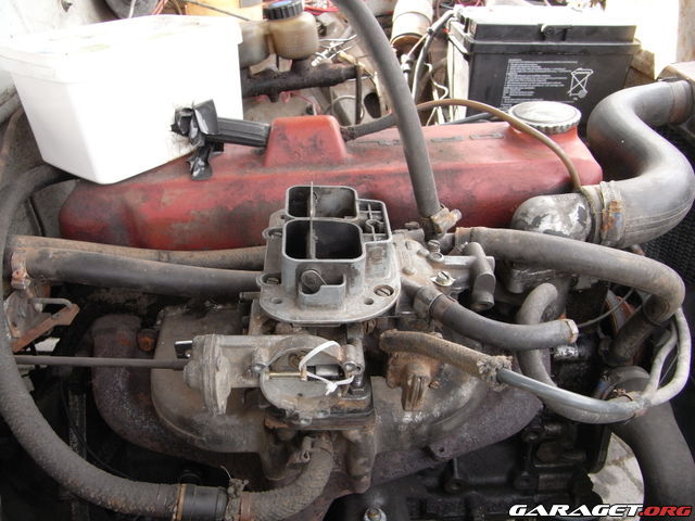

Hej, Jag har köpt en gammal Opel Rekord C som saknar luftfilter. Detta har jag hör inte är så bra för motorn, så vill därför hitta en luftburk till webern. Jag vet inte vad det är för en weber, det står inte mer än weber på den, men hoppas någon kanske kan se av bilden. Nu till frågan.
Vet någon vilken luftburk / luftfilter som skulle kunna passa, inte är för dyr och var man kan hitta en sådan? Slangen som som går in i glasslådan ska jag väll sedan montera fast i luftburken antar jag?
Tackar på förhand

Ser ut att vara en DGV Weber.
Kontakta http://www.misab.se/forgluftmeny.html eller http://www.rallydelar.se/Weberforgasaremm.htm de kan fixa en passande luftburk/filter.
Räkna med 7-800kr.
Billigare alternativ är att åka till skroten och leta www.fbt.se

om de är  weber 32/36 så ska wwwstylingbutken.se ha filters  till såna för runt 400-500kr

Ja det verkar som att det är en DGV Weber som du sa. Jag hittade denna på Dalhems, skulle den passa?(se länk)
http://dalhems.se/Product.aspx?guid=406 … 4438d2e4a2
Jag vet inte riktigt hur det blir med slangen som går in i glasslådan. Ska den i så fall sättas in i detta luftfilter på något sätt?

Slangen ska in i filtret ja.
Det filtret har ingen slanganslutning vad jag ser.
Dom på misab har anslutning står det, men kostar lite mer.
Även det på stylingbutiken har anslutning står det http://www.stylingbutiken.se/Shop/Page/ … p?iId=2276 395kr, finns även runda filter för 495kr.

Tackar för svar.  Ok. Slangen ska in i burken. Hur brukar folk som har sådana här luftfilter göra? Brukar man försöka få slangen i luftfiltret eller göra någon annan lösning. Man kanske kan borra ett hål i den och sätta in slangen i, eller vad tror ni?
