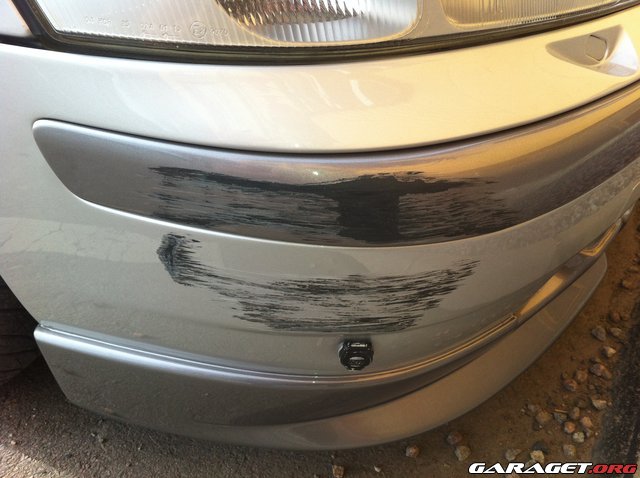

Hej på er experter! Nu är det så att jag köpt en bil, och fick en repa, "på köpet" haha. Fråga mig inte hur den tillkom. Fick den för väldigt schysst pris så tänkte att jag kunde fixa repan på egen hand, men för att göra det skulle jag behöva er hjälp!
Reporna är så att man precis känner av dem med naglarna, dvs 1-2 mm "djupa".

Beror nog lite på hur kräsen du är?
Mkt det mesta av repan ser ut att vara utanpåliggande färg?
Det avlägsnas bäst med en multi/mirakelsvamp.
Sen kan du göra en bättringslackering, eller om du nöjjer dig bara pensla i med färg, inget av alternativen blir ju sämre.

Nja, så kräsen är jag inte.. Meningen med detta var att pyssla själv, då jag vill försöka lära mig lite mera.. Har även hört att jag kan använda mig med att spackla i det värsta och sedan bättra? Vad tror du?

Känns det som att mkt av plasten är framme eller är det mesta av det svarta från saken bilen stött emot?

Det är plasten, det bilen stött emot är någon typ av sten eller mur/vägg skulle jag tippa på.

Är du helt 100% säker på att allt är plasten i stöfångaren som är framme?
Oftast tror man det men så är det färgskrap från det man kört i.
Du har säkert rätt men jag tycker det precis ser ut som så.
En del plast är alldeles säkert framme men jag tror du skulle kunna få skadan att se mkt mindre ut.

Ser inte ut som ett objekt man fixar själv, utan att det ser riktigt illa ut.
Har i båda reporna "bottnat" rätt ner i plasten tyvärr, så omlack är det bästa att göra.

Det kan jag hålla med om, men det vore roligt att se hur mkt som ligger ovan klarlacken sas.
Kanske kan man snygga till den nedre delen utan att måla om helt, och på så sätt spara en massa jobb.
Men i slutändan är det nog en bättring som gäller.

Ja, absolut! Kan nog tvätta bort en hel del färg som inte hör hemma där cool
