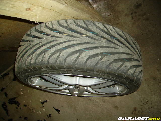

12 mars 2007
Jag har 7" på sommarfälgarna på båda bilarna och det är 215/40 på den röda och 205/45 på den gröna.
205 ser ruskigt smalt ut på dem fälgarna det sticker ut säkert 1 cm på kanten av fälgen ser förjävligt ut.
Satsa på 215!
Såhär ser det ut på mina fälgar de är 7"
215/40:
http://www.garaget.org/gallery/archive/7454/1742/7454-33903.jpg
