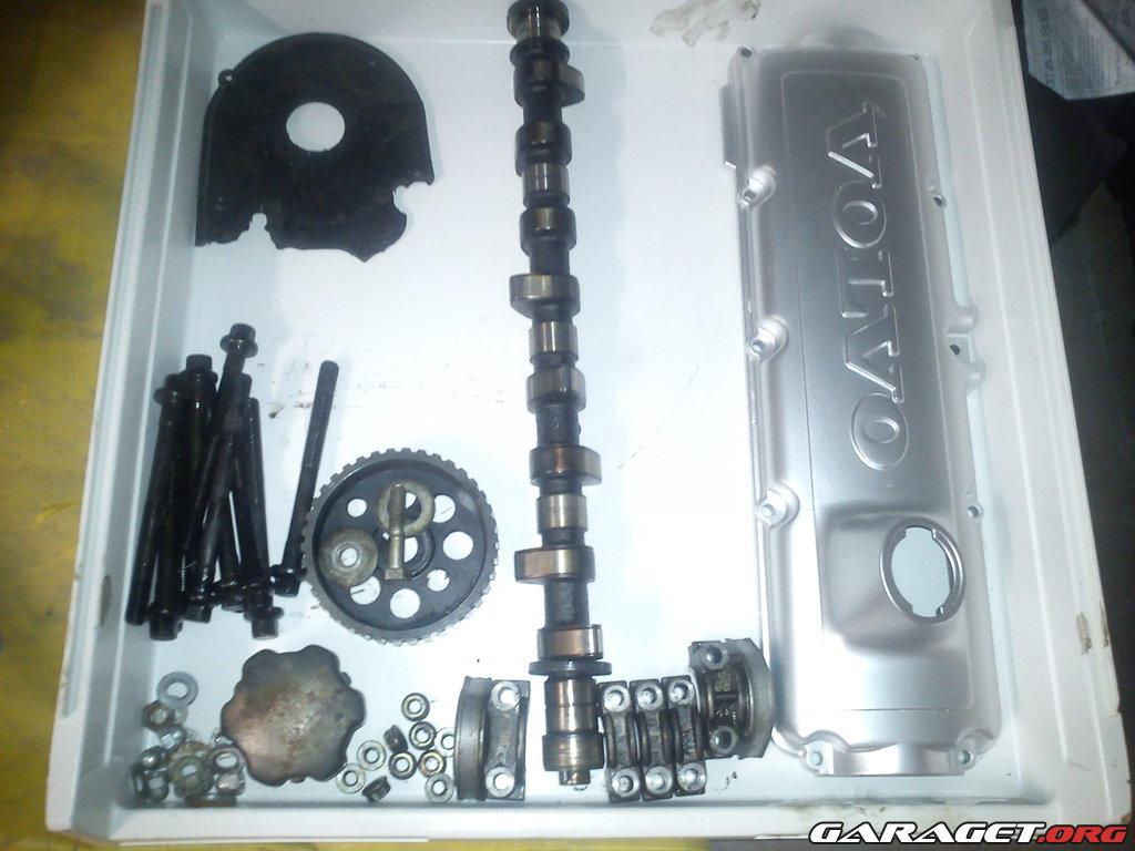

Lyfte toppen på reservdelsmotorn idag, och tyvärr var kolvar och cylinderlopp rostiga? Toppen och kammen var dock fräscha, satt en V-kam i som tydligen ska vara nästan lika vass som VX3? Trodde det satt slö-116hk-kammen i så det var ju gött.

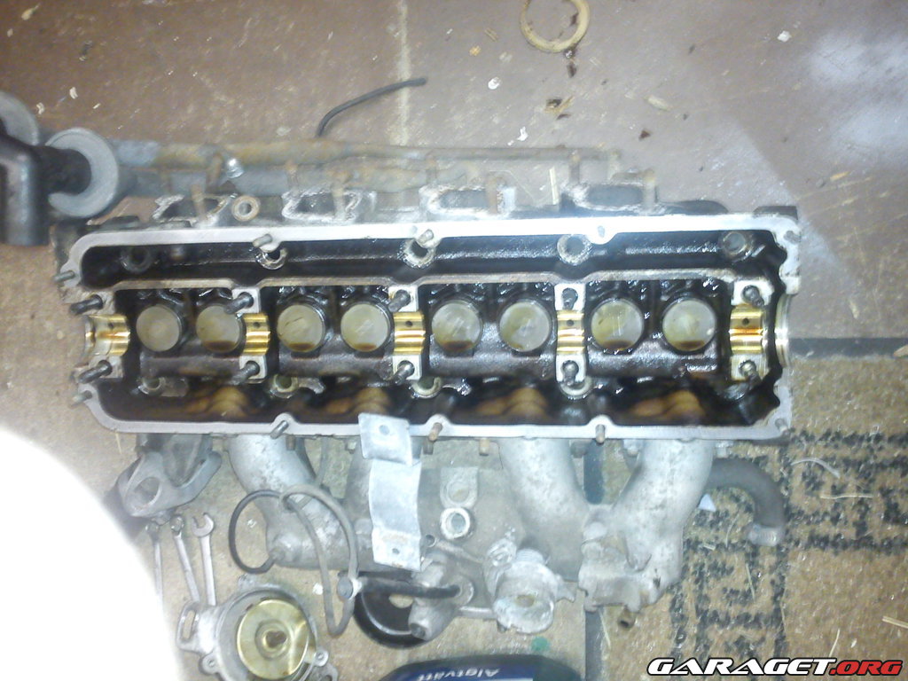

Ventilkåpan fick lite färg också

Vad gör man mot rost i cylinderloppen? eller gör det inget med rost där?

detta skall följas! Btw få tag i en bakaxel från en automatare, högre utväxling i den 4:10 istället för 3:54 som jag gissar att det sitter på din bil nu, blir något "piggare" då! visst bilen går inte lika fört men ska man vara fin så får man lida pin.. tongue Även voc:arna kör med det!

rost kan gå att hona bort, beror på hur djupt det är smile

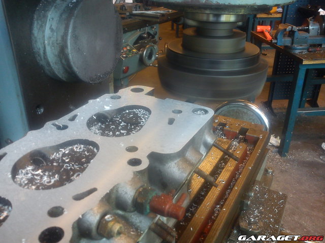

Planade av 530an 2,1mm idag

Kommer jag klara mig på original kamrem eller måste jag ha en mindre? Från vilken bil isåfall, har för mig nån sa Ford 8v motor

Du ska klara dej däremot om du planar 3 eller mer så får du byta till fordremmen
