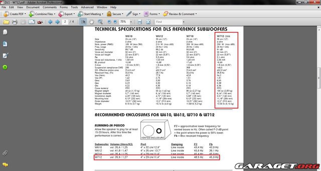

Här är de parametrar jag hittat.

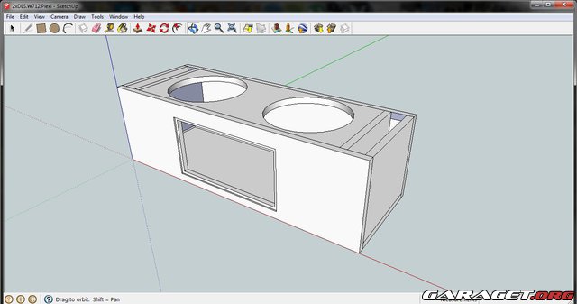

Något sånt här hade jag tänkt mig (skissat lite i Sketchup). Har dock missat att staga upp den i mitten.
https://www1.garaget.org/gallery/images/47/46774/46774-9fdfff32a8cd18168bcaa5cac319b40b.jpg
Eller om det blir med basarna och portarna uppåt och en plexiglasskiva bakåt.
Finns det någon som kan det här lite bättre som vill hjälpa mig.

utgå från enkellådan, gör han dubbelt så bred, smäll in en skiljevägg i mitten av lådan och sedan köpa 2st 4" basreflexrör som är 29cm långa eller så räknar du om arean till 2 portar som du ritat på sista bilden så blir det nog kalas! smile

Hur ska basarna spelar ungefär, "allround" eller mest djupbas eller kanske "högt och dunka dunka"?
DLS rekommenderar ca 36 liter per bas avstämt till 45 Hz, men avstämningen kan gärna sänkas och lådvolymen ska kunna vara lite större utan problem. Tex 80-90 liter netto för båda basarna tillsammans avstämt till 35-40 Hz beroende på vilken musik som spelas mest. smile
Om det sitter 4" port i nuvarande låda så förstår jag att det flåsar, minst 1 st 4" per bas är mer rimligt. Att sätta två mindre slotportar som på bilden är inga problem, men man kan ju sätta en stor slotport i mitten också.
Jo, det har jag kollat på också, men eftersom dem rekommenderar en viss volym så betyder det ju inte att det är den ultimata volymen alla gånger.
Den skissen jag gjorde är uppbyggd precis så som du säger, förutom att jag missade skiljeväggen.

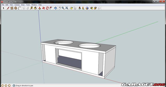

Såhär blir det då.
https://www1.garaget.org/gallery/images/47/46774/46774-83abcd2d0084dda92a4bcebfd07e100f.jpg
Ska laborera lite med måtten och se hur en låda med plexiglas bakåt och basarna uppåt kommer se ut.
Tusen tack för hjälpen smile

Typ så här
https://www1.garaget.org/gallery/images/47/46774/46774-31d79ce27a5b1e7cab552f4775dd002c.jpg
Eller så här
https://www1.garaget.org/gallery/images/47/46774/46774-e16565b6de500d51ac92a5d057ae6547.jpg
Tror mer på den första av alternativen, även om det kanske inte är det ultimata att inte ha portarna på samma sida som basarna.

Jag har inte byggt speciellt mycket, håller mest på med beräkningar av baslådor. Har räknat om lådan och utgår ifrån alternativ 1, det är inga problem att ha portarna på "fel" sida när lådan sitter i en kombi. Yttermåttet med 22 mm material blir så här:
Bredd: 990 mm
Höjd: 350 mm
Djup: 396 mm
2 st slotportar som är 306 x 25 mm i innermått och sticker in 250 mm i lådan, avstämningen hamnar runt 38 Hz. smile
