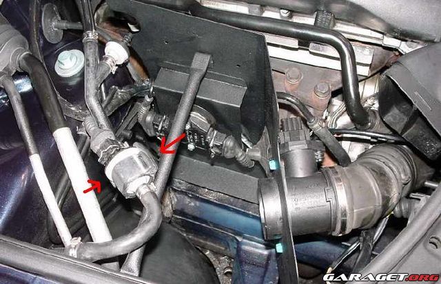

ja kanske va lite snål på standard trycket, (kan vara mätaren som visar lite fel me) men den brukar ligga på runt 0.7 ... vart eller hur kan jag tryck-mäta turbon på bästa sätt?
https://www1.garaget.org/gallery/archive/81921/864563_312516.jpg
Kommer inte på vad denna heter, iaf så hörde man hur den lät förut när bilen var igång, märkte att den var tyst nu.. och blev ingen skillnad när jag ryckte kabeln till den. Kan denna ha något med saken att göra?
