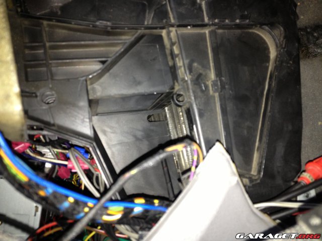

Hej jsg förstår inte hur jag byter mitt filter i bmwen hur gör man? för jag har kollat på olika hemsidor och jag ser inget som liknar alla andras bmw alltså jag menar jag kan inte hitta vårt hålet är för mitt filter det är typ 2 rör eller ventiler ivägen där hålet bör vara kan någon hjälpa mig vart dem tror den sitter med hjälp av bilderna?

jag har redan kollat på en massa hemsidor men hittar inte det som dem visar för min verkar vara annorlunda :S

Är du säker på att den har ett filter? e34 känns som en bil som borde ha det men 518är ju snik modellen. Kan det inte vara så att BMW har sparat in kostnaden? Eller va det extra utrustning?

Okej vad konstigt men det förklarar nog varför jag inte hittar kupefiltret för jag har nu rivit ner hela fronten på insidan av bilen och har inte hittat något filter förutom mitt värmepaket.. men kan inte filtret sitta i motor utrymmet?

Gå in på realoem.com och skriva in karosserikoden till din bil, bläddra till huvudgrupp 64 och undergrupp 35. Kolla bilderna, om det står "Inga delar hittades som passar din bil" då har du ingen kupefilter (kallas för microfilter).
Att det finns att köpa till "din bil" kan betyda att din bil var tillverkade typ mars och Big Money Waste började installera kupefilter på bilar tillverkad i september. Mekomecatema kanske säljer filtret till septemberbilar men det står bara "1990".

Mektipset är för Behrsystem, du har ett Siemens och jag vet tyvärr inte hur man byter på sådant. Man ser ju värmepaketet på andra bilden, filtret sitter i anslutning till det på Behr.
Det är inte så att man byter från andra hållet på Siemens?

Okej tack för svaren och jag rev ner hela insidan och hittade inte filtret på vare sig vänster eller höger sida så jag tror inte det finns något om det finns något så måste den sitta vid motor utrymmet vilket jag tvekar på?
