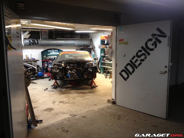

I mitt garage händer det inte mycket, tänkte väcka liv i tråden igen och lägga upp lite bilder från evenemang som jag varit på sen Gatebil iaf.
Bilderna är från Bimmers of Sweden #2, Örebro drift and carshow och Gröndals Autumn Bash. Var även iväg på en 5100.se träning men bilen gillade inte att jag satte laddet till 1.2bar så jag kom 3 varv sen gick ena turbon i bitar...

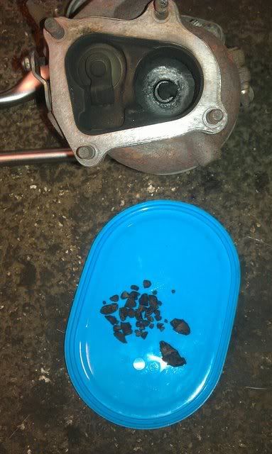

Inte mycket kvar där av avgasimpellern, bitarna som ligger där brevid hittade jag i avgassystemet ;P

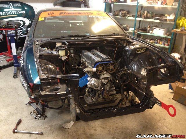

Tänkte berätta lite vad som händer för min del i nu!
Jag har köpt en ny motor, 1jz!
https://www1.garaget.org/gallery/images/49/48605/48605-a2fae1b995ff2ba4125a1cbdfc859c99.jpg

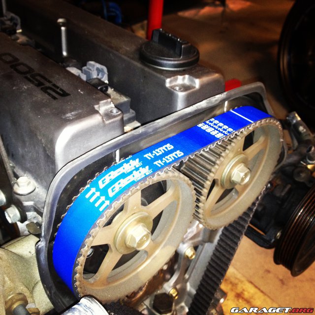

Den fick 2jz vattenpump, Greddy kamrem och lite annat!
https://www1.garaget.org/gallery/images/49/48605/48605-11a7406197d82279d9d5bc0661ebf665.jpg
Nu i skrivande stund ska den strax ner i motorutrymmet!

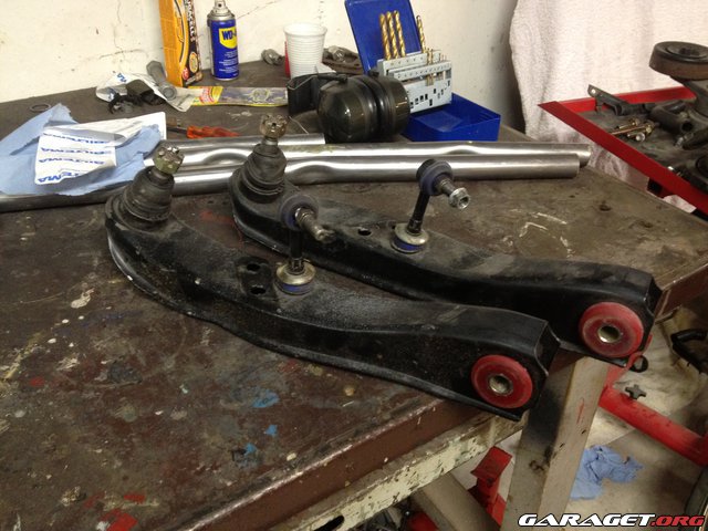

Har dunkat upp framvagnen med nya bussningar e36styrväxel och e46 bärarmar. Tycker styrvinkeln blev helt okejj.

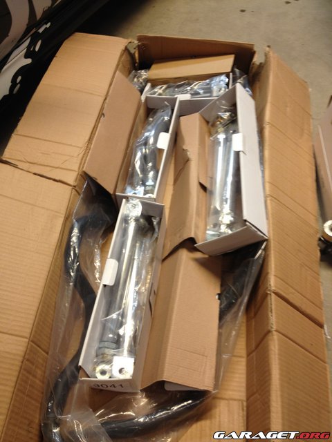

Börjat med nya elsystemet, monterat dit lite saker runt omkring motorn,
monterat ett chassikit från DDESIGN med nya stag och krängningshämmare fram och bak.

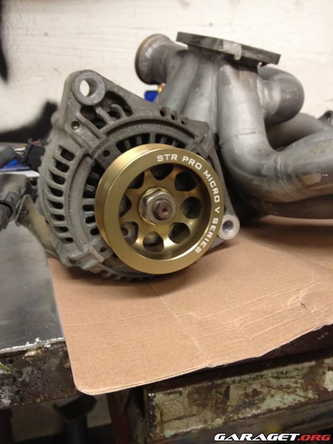

Generatorn har fått sig nytt större hjul för annan utväxling:https://www1.garaget.org/gallery/images/49/48605/48605-31fd1fd725d4a62aeda158a78d23d4b8.jpg
bild på chassikitet:
https://www1.garaget.org/gallery/images/49/48605/48605-25d379515a891b36d241f49b606660f4.jpg

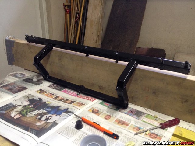

Förra helgen så började jag tillverka en ny "kylarbalk" där kylaren, oljekylaren, lysen, och intercoolern ska fästas!
Under konstruktion:
https://www1.garaget.org/gallery/images/49/48605/48605-6584eef6580f84da444e98590a1cb8c3.jpg
Färdig och lackad:
https://www1.garaget.org/gallery/images/49/48605/48605-da71e78c1e97a99bc41048053a933b0a.jpg

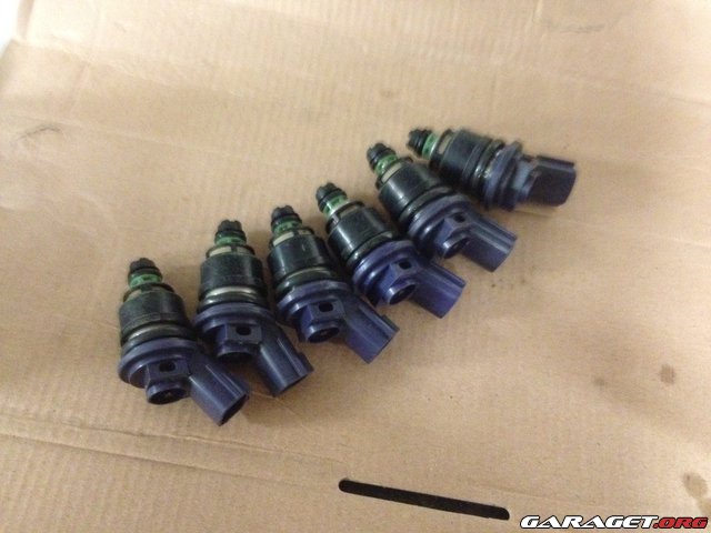

Och nya spridare, Injector dynamics 800cc:
https://www1.garaget.org/gallery/images/49/48605/48605-6f144b92077a5b0f4434de3b746385d5.jpg

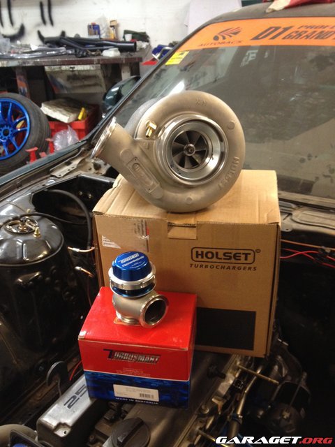

Turbo och WG hemma big_smile
Super hx40 och en Hyper-gate45

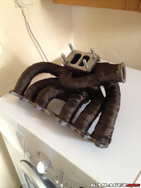

Kul att höra smile varit väldigt dålig på att uppdatera på senaste!

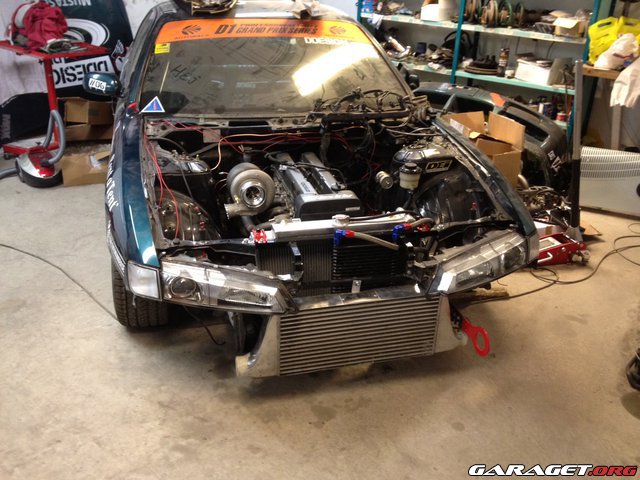

Hänt en hel del sista tiden sen jag uppdaterade sist... men här är lite
https://www1.garaget.org/gallery/images/49/48605/48605-28299390f397f04f286abfd98b49057f.jpg
lindade ajden grenröret med DEI's titanium wrap
en bild från när jag provmonterade turbon:
https://www1.garaget.org/gallery/images/49/48605/48605-0b45222e4caee9a4ca88e2e825b8513e.jpg
