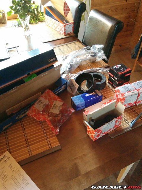

Såja, fick hemkörda lite framvagnsdelar till dörren idag! tongue
https://www1.garaget.org/gallery/images/165/164840/164840-6b59fe014b0a6752937cb1a3016dc020.jpg
https://www1.garaget.org/gallery/images/165/164840/164840-757f688e10db651276fa6577b858f8fe.jpg
Så gott som allt som går att fås tag i nytt i framvagnsväg! dock inga bromsar eller fjädror/stötdämppare ännu smile

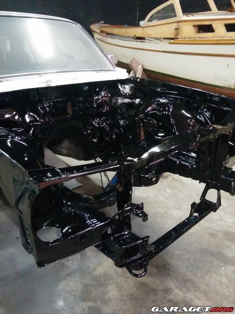

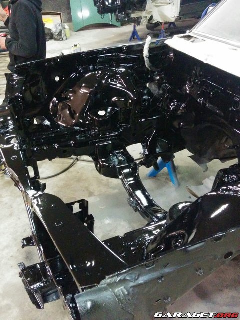

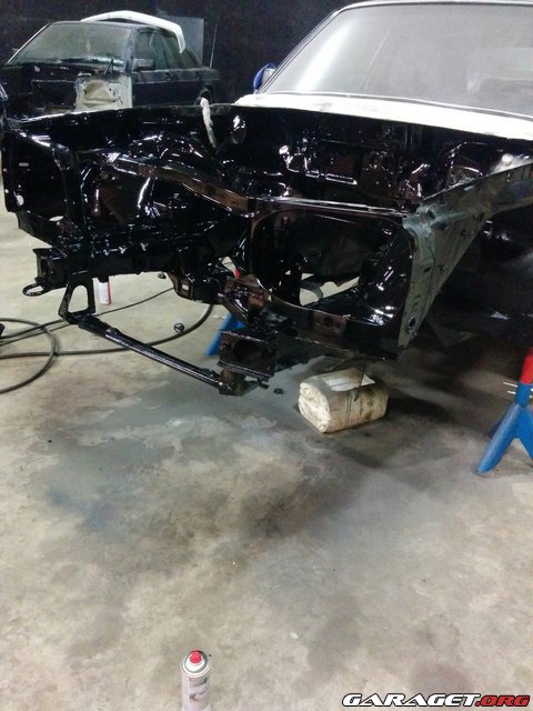

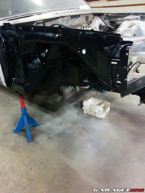

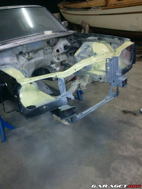

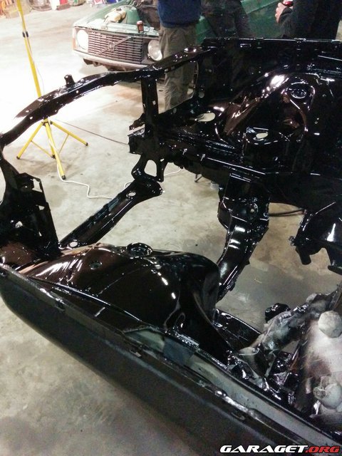

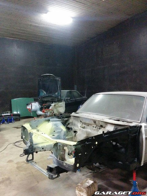

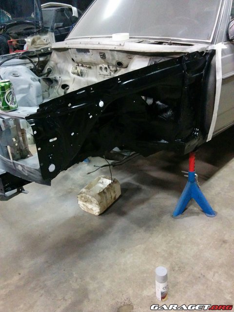

Tjoo, svetsat igen lite hål i motorrummet och spacklat och grejat lite för att få det snyggare, samt färdigställt hjulhusen smile
https://www1.garaget.org/gallery/images/165/164840/164840-4f4ca5c306c6141a6f8dc4bd48dc96e5.jpg
Spacklat och fyllt mindre ojämnheter med filler smile
https://www1.garaget.org/gallery/images/165/164840/164840-b14e3757fd2b4cf8f085cf8d98661ab3.jpg
Polarens 190 som också byggs med m103 turbo fastnade på bild wink
https://www1.garaget.org/gallery/images/165/164840/164840-a77a956f1c9c47cfccd33c3e6d924f3c.jpg
https://www1.garaget.org/gallery/images/165/164840/164840-c8bb0294e64e6164e1c060949db35a9d.jpg
Rostskyddade och målade hjulhus smile

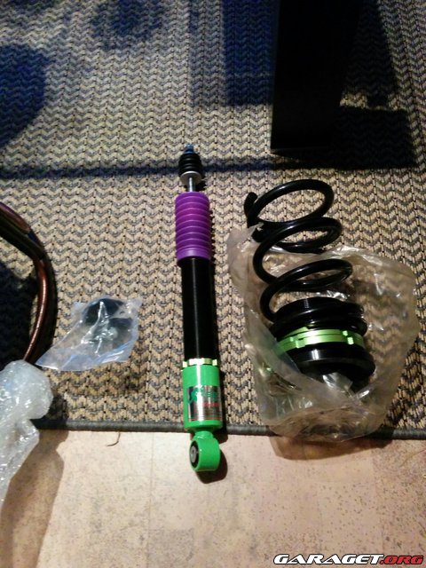

Tjena länge sedan update nu... roll men iaf fått inskaffat Coilovers till mersan, Gecko Suspension Bolt-on på w123! Tack till Oscar Enarsson på Oggeracing smile

7900kr inkl. Frakt smile finns dock inga alternativ för coils som passar rakt på w123, hittat dessa och ett märke som heter Kanden. Dom skulle dock ha kostat 27000kr för en sats lol
