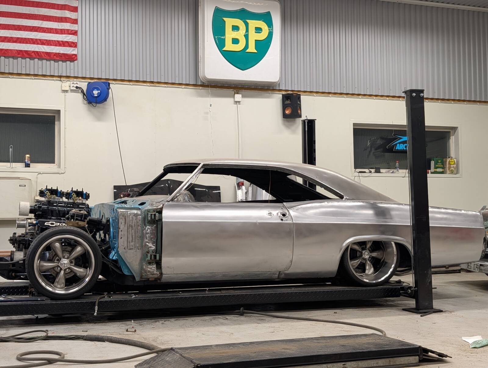

Kom förbi en god vän ikväll som jobbar med plåtriktning. Tänkte vi skulle ha lite genomgång för framtida steg så ja kunde förbereda en del saker... jag som är ovetandes om de mesta känns de som, men så tänkte inte han så de drogs igång direkt å börja banka å rycka. https://www1.garaget.org/gallery/images/149/148361/148361-03f21aea6c4303b13b3da75c31a2e0fd.jpg
https://www1.garaget.org/gallery/images/149/148361/148361-22558dd08461478e480f6356d0dc133a.jpg
https://www1.garaget.org/gallery/images/149/148361/148361-5a4b9ee13652fb2aaa919dd066e5a1c3.jpg
De riktades lite kring alla svetsar jag gjort och en del skavanker å gamla skador som kom fram efter slipningen. Kul se dom som kan. Blev stor helhets skillnad, även om ja tyckte den va rätt okej innan så de var roligt se!

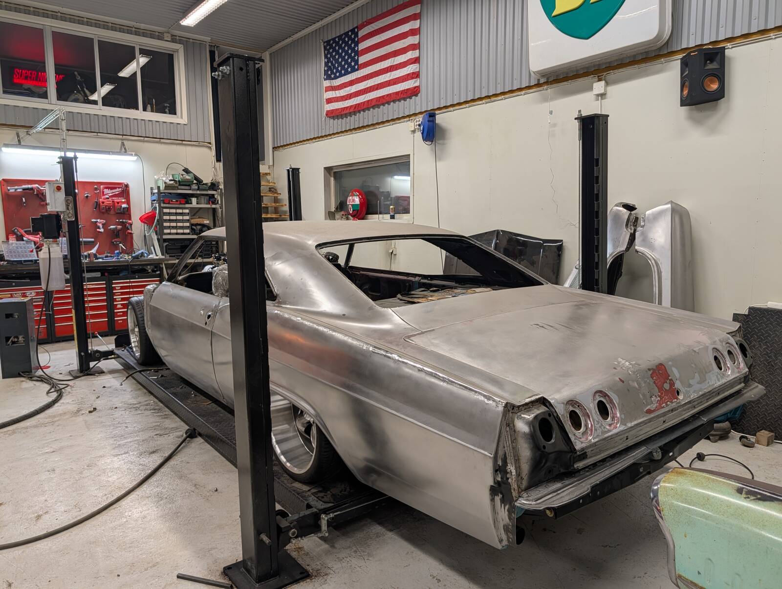

Slipar å slipar. Är på 180papper nu så de blir väl någon vända till med finare också men de tar sig iaf.

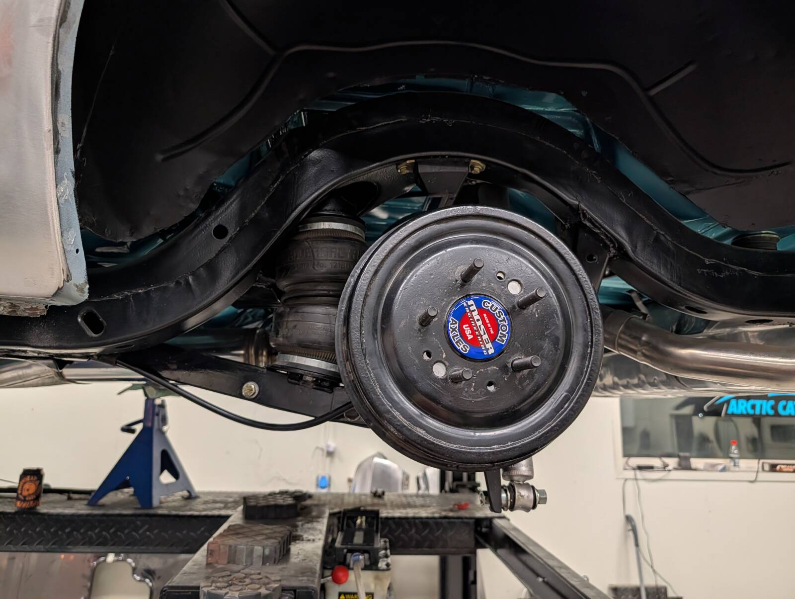

Bakaxeln är klar.
Drivaxlarna blev lite fel beställda då de tydligen fanns 12bults axlar med både 35 och 40mm lagerytor å dom köptes för 3-4 år sedan och är custom beställda. Tyvärr fanns de inte lager med rätt ytterdiameter som passade ner till 35 mm axlarna... Så de fick lov att tillverkas en hylsa med nytt lager läge till den mindre dimensionen på lager och packbox. Lejde en gammal kollega som arbetar som cnc svarvare som fixade fram 2 stycken och presspassningen på allt blev kanonbra, satte även 2 punkter med tigen ute i ändan för säkerhetsskull. Hållbarheten kommer räcka till utan problem för den här bilen iaf så de spelar ingen roll, blev bara extra arbete.  Blir inte alltid som man tänkt men de blev väldigt bra i slutändan iaf. https://www1.garaget.org/gallery/images/149/148361/148361-909e1a06203f1cf90c8fa67449a3b3f1.jpg
https://www1.garaget.org/gallery/images/149/148361/148361-443f73db6761547a768173732e2e5b28.jpg
https://www1.garaget.org/gallery/images/149/148361/148361-dc0514bb94b96b6f7c0df984c7be0745.jpg
https://www1.garaget.org/gallery/images/149/148361/148361-b510360822f56a93c084b2003712fbb8.jpg
Flyttade över utväxlingen som visade sig vara 3.07 till den nya Yukon diffen. Schimsade in spelet som ska va 0.15-0.2.  monterade moroso bultarna i drivaxlarna.

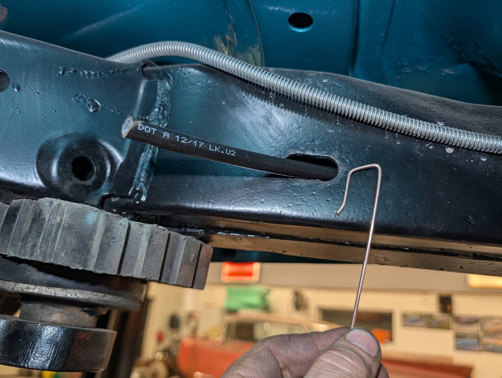

Bromsrören på plats. https://www1.garaget.org/gallery/images/149/148361/148361-e9602126ef56f226827937a637f44d0d.jpg

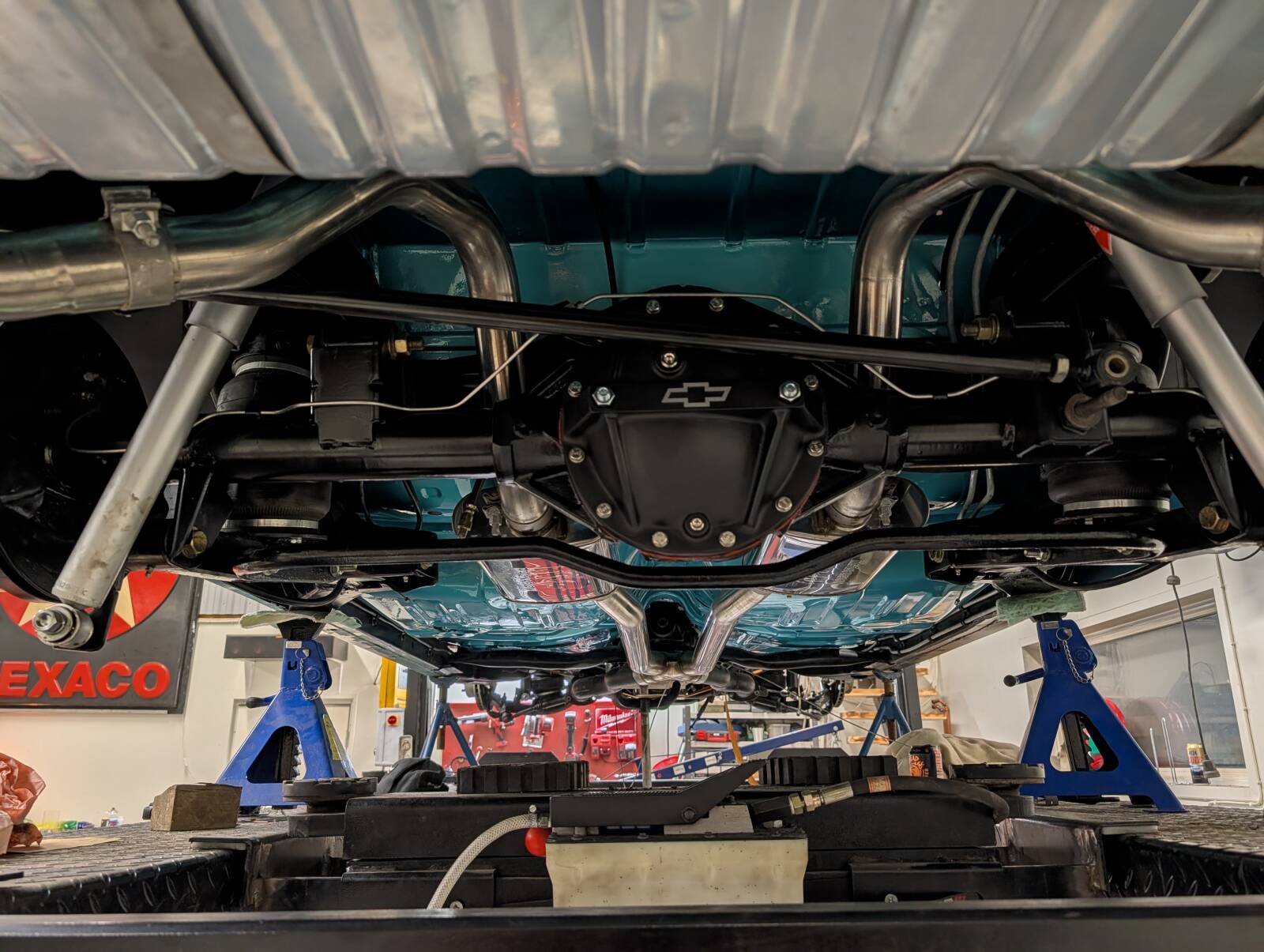

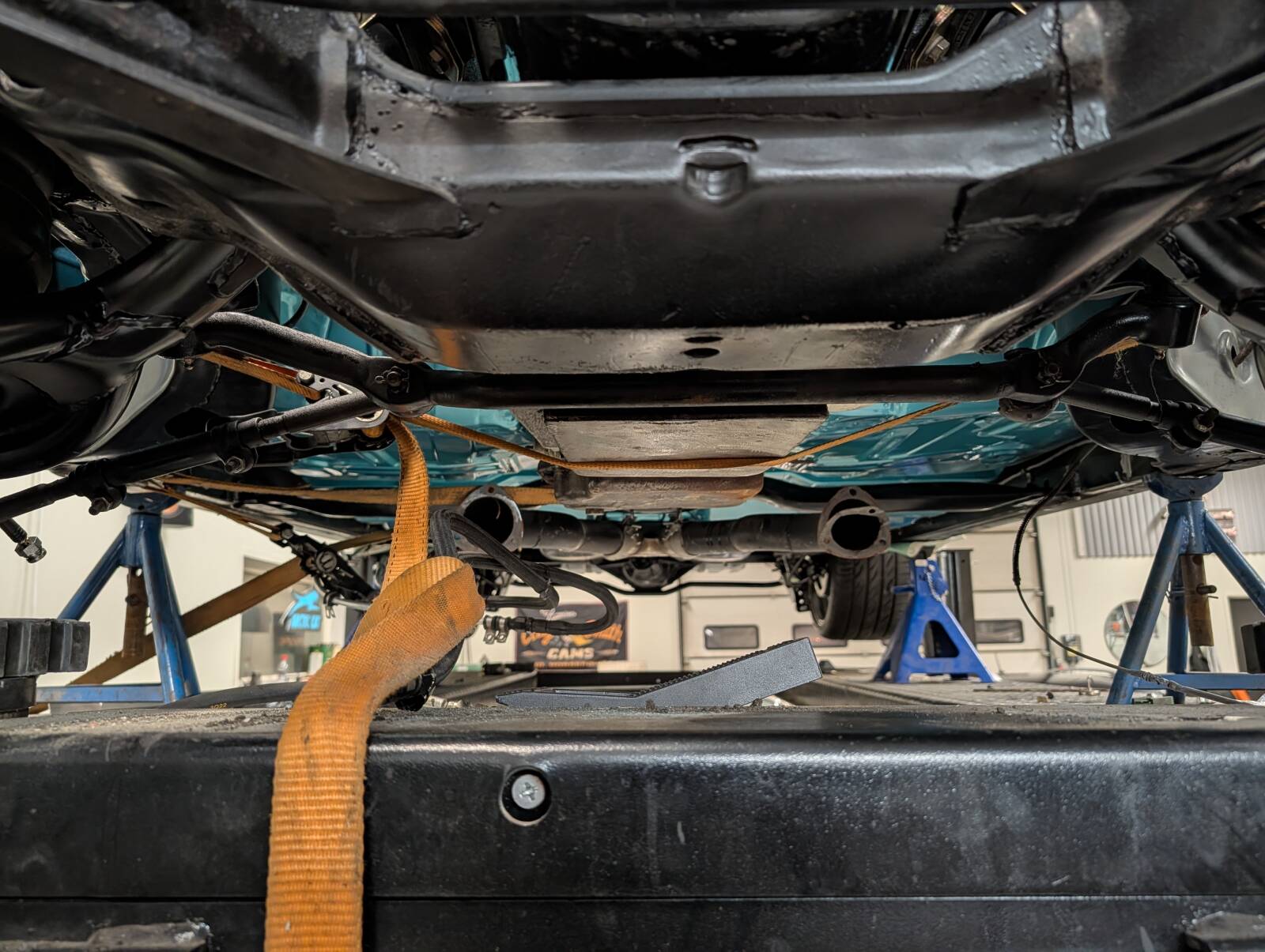

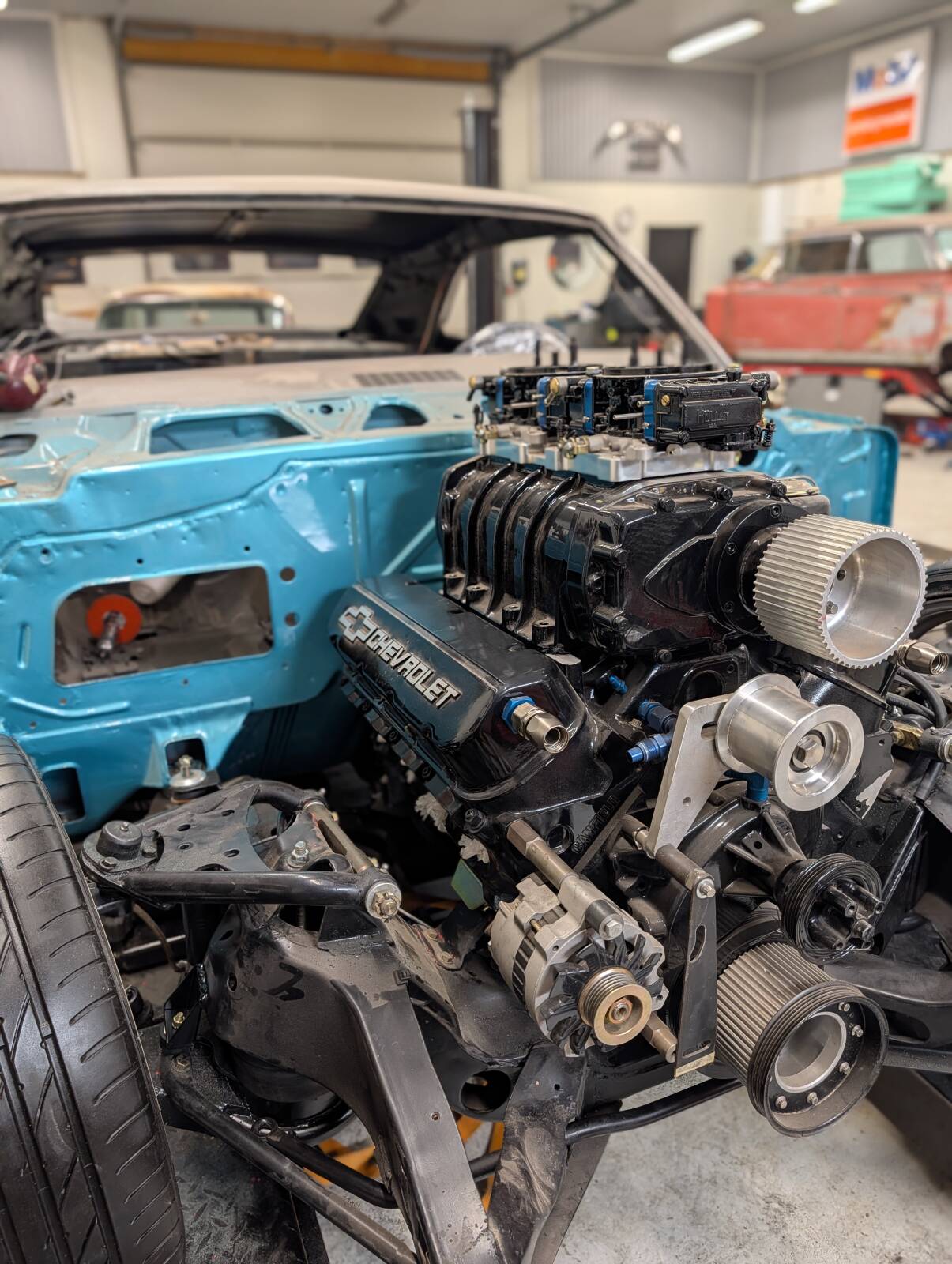

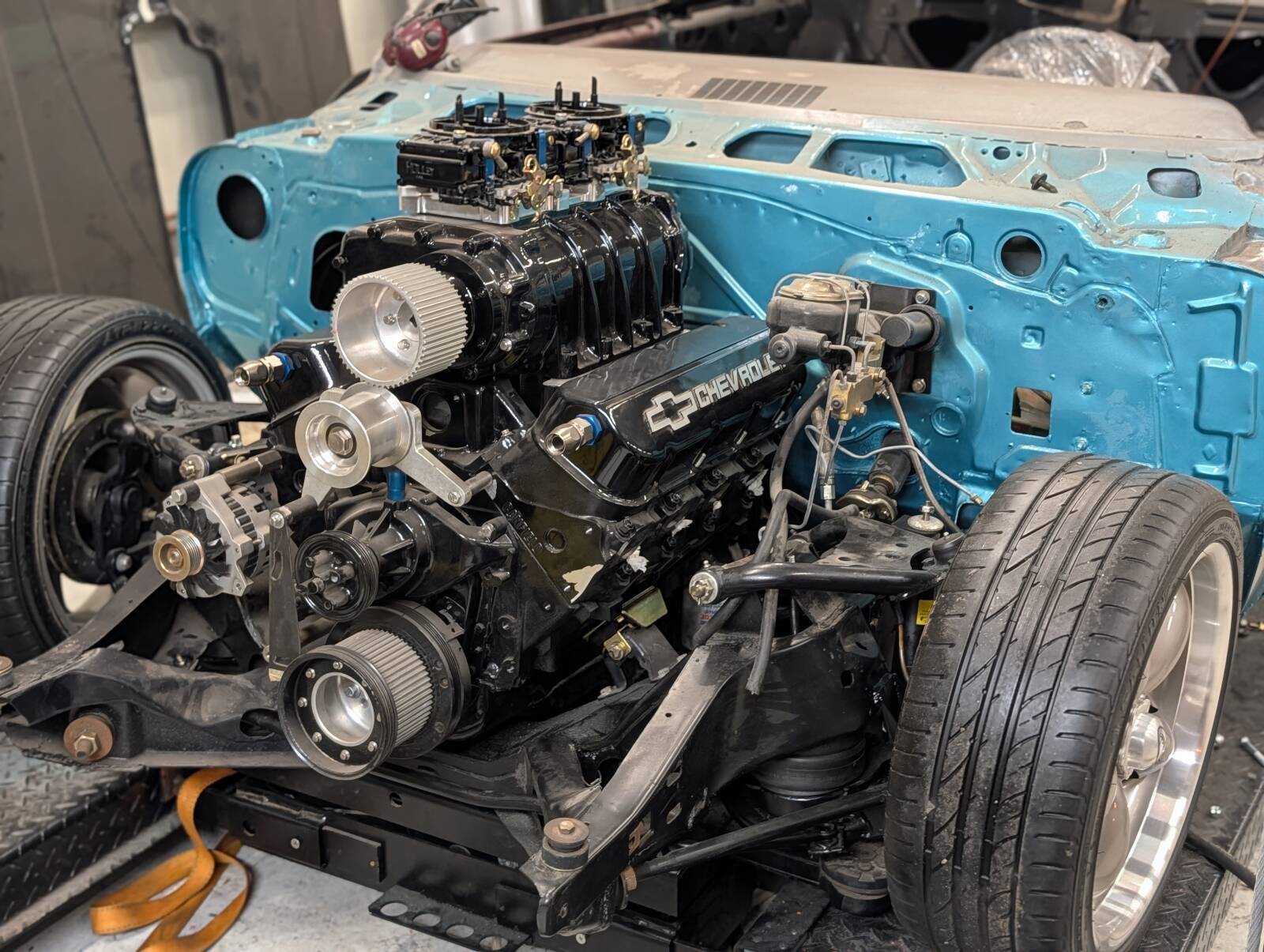

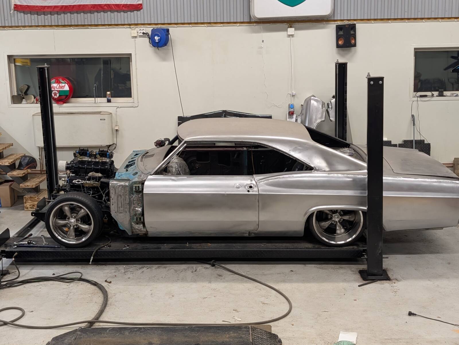

Jobbar på. Allt är lackat och monterat. Motorn och växellådan har prov monterats och växellåda balken är bak flyttad så de passar med lådan. https://www1.garaget.org/gallery/images/149/148361/148361-968f7284ee380f72fbbdca9a06c9f70f.jpg
https://www1.garaget.org/gallery/images/149/148361/148361-b2361a5311aca66b4385a5ab55e02c20.jpg
Luftslang är draget i ramen efter mycket fiskande med diverse krokar
https://www1.garaget.org/gallery/images/149/148361/148361-096167c64e04e7e431d8e41c6bf902ee.jpg
Motorn passade också,  köpte energy suspension poly motor kuddar och ska köpa samma till växellådan.
https://www1.garaget.org/gallery/images/149/148361/148361-a523d08edb24e8d8ffa48c1725f012fc.jpg
https://www1.garaget.org/gallery/images/149/148361/148361-e3f83660593933789186805f4075df49.jpg

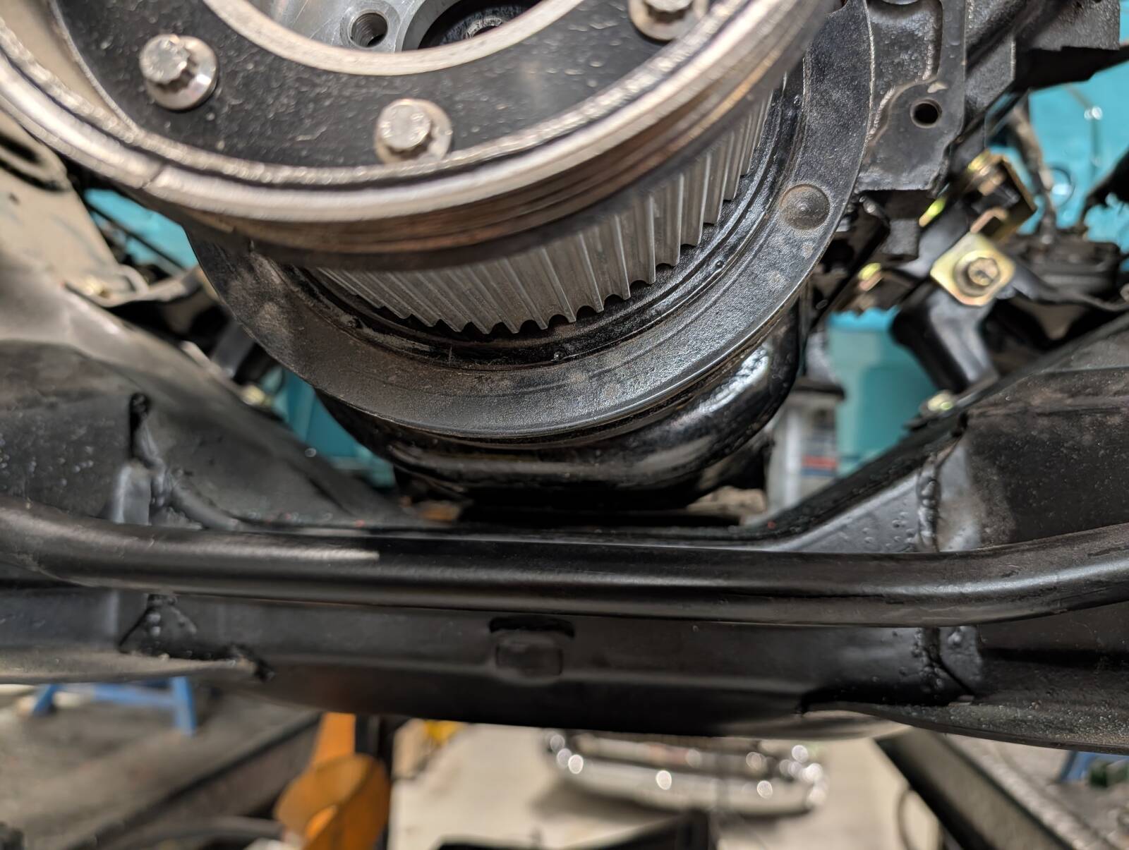

Hjulen gick även fri bak så de var skönt, har kapat genonslagen bak så den kom ner lite till. Lågt ska de vara. Alla trågen ligger jäms med balken, eventuellt att ja får göra om oljetråget till motorn lite för de är lite lite för tight mot styrstaget. Eller också blir de ett annat.
https://www1.garaget.org/gallery/images/149/148361/148361-65fa0045be3ec57f62d45534e6252450.jpg
https://www1.garaget.org/gallery/images/149/148361/148361-2f551b53e7368cdf0a23df490a428f31.jpg
https://www1.garaget.org/gallery/images/149/148361/148361-e83d013aca1bee7816fd1ccd0c5ff04b.jpg
https://www1.garaget.org/gallery/images/149/148361/148361-6691dcf45d0de2a65db478d266a11002.jpg
https://www1.garaget.org/gallery/images/149/148361/148361-5c7440de68d54f1cb5f47dea0f094cd7.jpg
https://www1.garaget.org/gallery/images/149/148361/148361-9a02fd3f4e11ac8de42ac2652df53706.jpg
Nu ska allt ur igen och motor och växellåda ska finliras lite medans bilen är på lack, kör nog iväg den till veckan hoppas jag!

Blev lite fin lir på panhard staget då nya bakaxelkåpan med bultarna till överfallet bygger en del men en lite knäck så de blev 2cm förskjutning gjorde sitt.
Motor och låda är ute igen och bilen är klar för att skickas iväg.
https://www1.garaget.org/gallery/images/149/148361/148361-6ca05ac074b61523579c356e05d96985.jpg
https://www1.garaget.org/gallery/images/149/148361/148361-31774a67e1a4c5557ff917322cc2d19b.jpg
Vet ej vad de är för fabrikat på krängaren bak då de ej var jag som köpte den.
