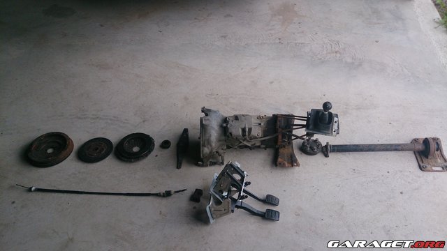

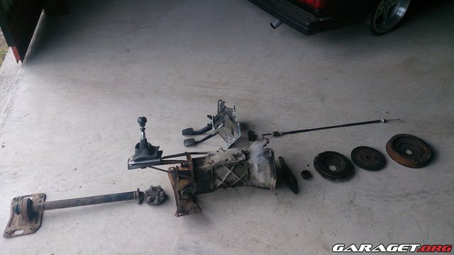

Ska byta från automatväxellåda till manuell m47. har börjat med att köpa ett manuell-kit, delarna ligger o väntar, ska bara vänta med att sätta igång tills jag har tid.
https://www1.garaget.org/gallery/images/176/175408/175408-c45662dc75a9253a854314e9c273adcd.jpg
svänghjul, lamell, tryckplatta, urkopplingslager, kopplingsarm, växellåda m47, hardyskiva, kardan med stödlager, kopplingswire, wirekloss, och pedalställ. ska även köpa ett lager som heter 6202 2RS som tydligen ska sitta i nållagret innan svänghjulet som man verkar behöva. sen tror jag att jag har allt för att sätta igång smile

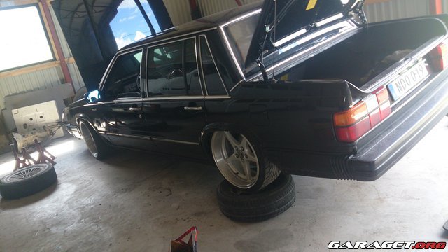

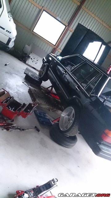

dags att sätta igång! tog en stund att palla upp en bil som är ofjädrad...

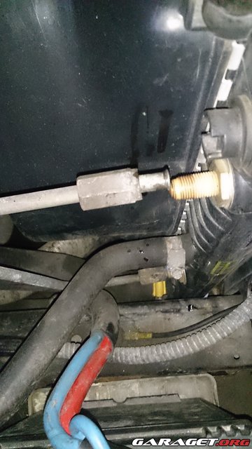

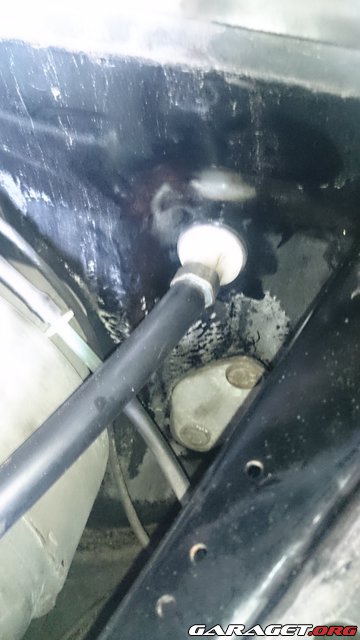

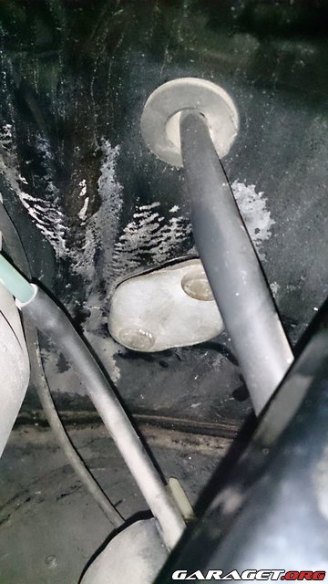

ta bort locket för wiren

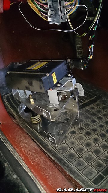

ner med gamla pedalstället

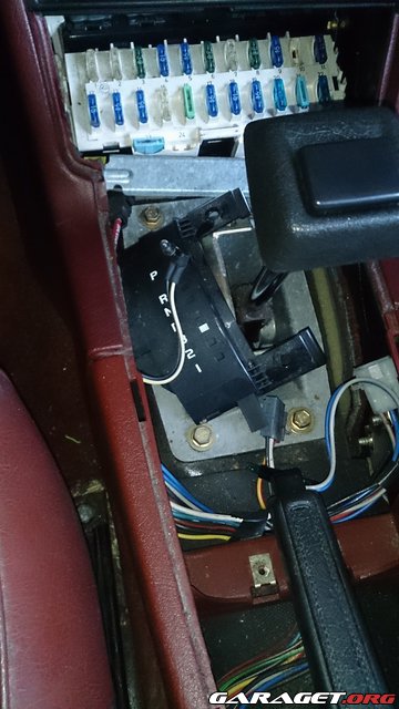

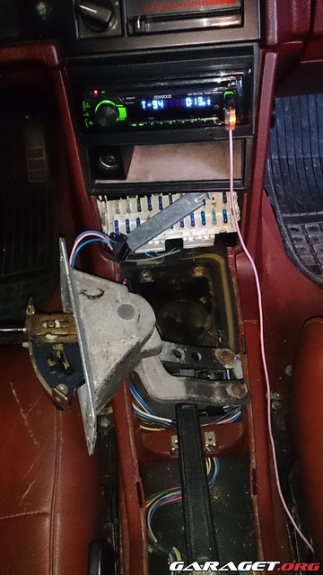

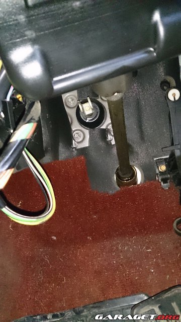

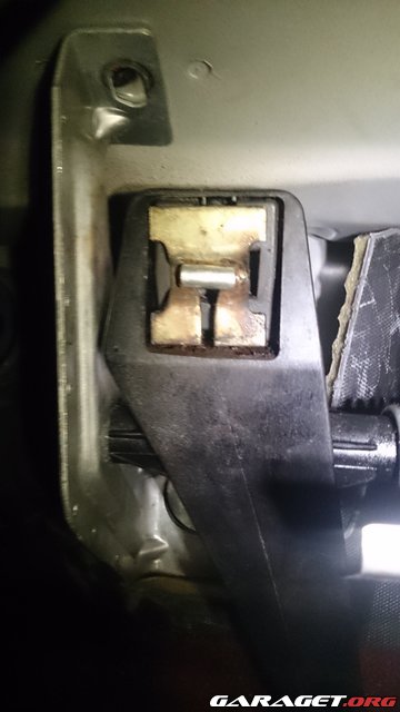

riva bäste strögspaken
https://www1.garaget.org/gallery/images/176/175408/175408-6ef5a8af74d5fdf5bb13335752e51c04.jpg
4 skruv uppe o 2 under o lite kontaktstycken smile

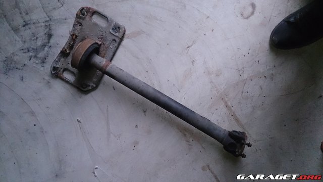

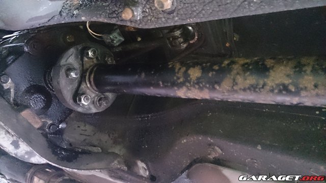

ner med kardan

lossa oljekylningen i kylaren smile 2 anslutningar

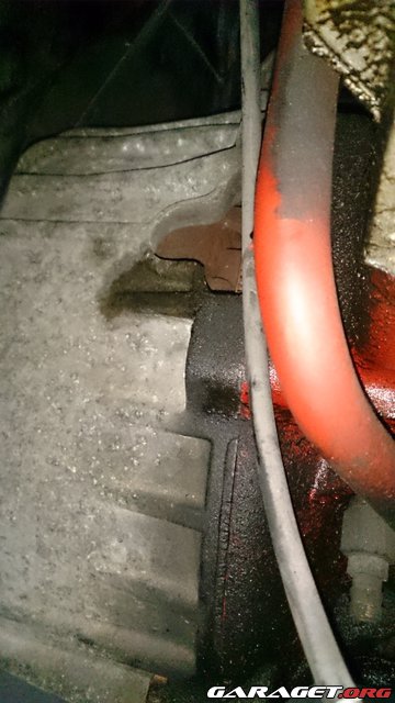

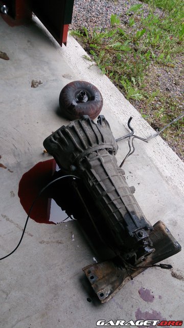

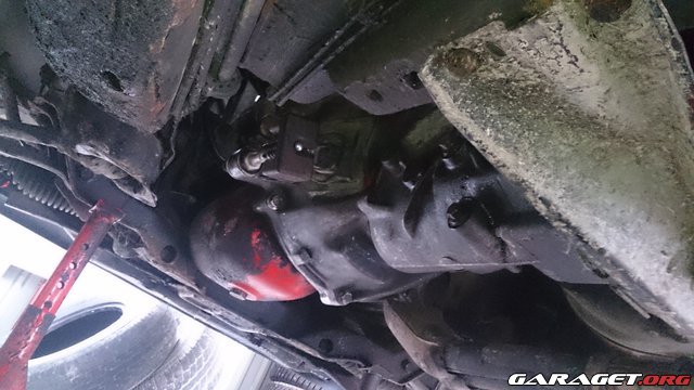

automatarn nere! missade dock kickdownwiren haha så fick klippa av den i sista sekund!
https://www1.garaget.org/gallery/images/176/175408/175408-10bffe96b1fcb7638200a4ba013c0cf8.jpg
var lite bökigt att få ner konvertern, men lossade man på kåpan under motorn vid tråget så kom man åt dom  4 bultarna så konvertern lossna från startkransen smile

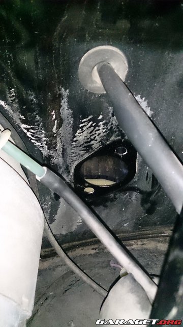

https://www1.garaget.org/gallery/images/176/175408/175408-c90d4df57103bfbc1d86fc8d35c9b68f.jpg
där skulle wiren visst in haha smile

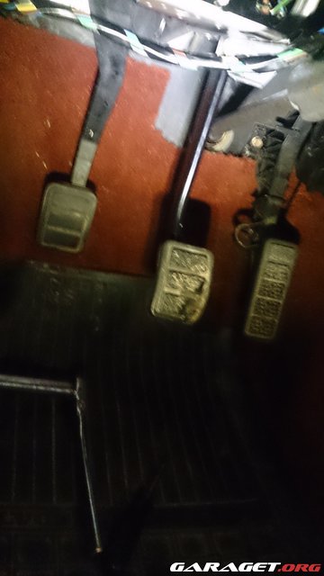

3 pedaler, var lite krångligt att få dit, hade ett pedalställ från 940 men det passade inte! så fick ta ett från en 740 -89!

dit med wiren i pedalen smile

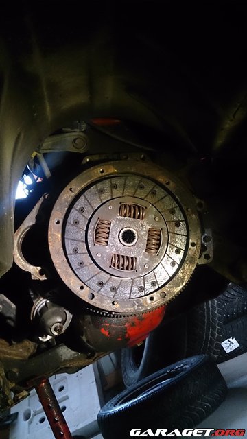

här satt vi dit ett lager som heter 6202 2RS och en låsring till det, lagret finns på biltema o det passa perfekt istället för metallhylsan som satt där innan smile
https://www1.garaget.org/gallery/images/176/175408/175408-9ed5d9e9b347483393d0acae1360d625.jpg

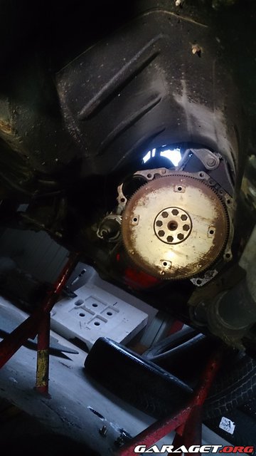

dit med svänghjul, lamell och tryckplattan smile

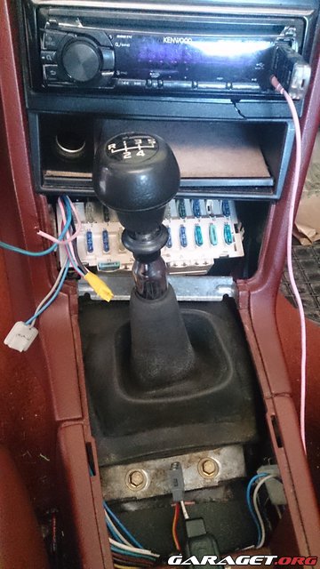

https://www1.garaget.org/gallery/images/176/175408/175408-35a1e794380b1369369e321789aba1a8.jpg
manuell uppe!
https://www1.garaget.org/gallery/images/176/175408/175408-540fb5d260160ac2c6135eaf1eb8f779.jpg
fick byta kardan, både främre och bakre

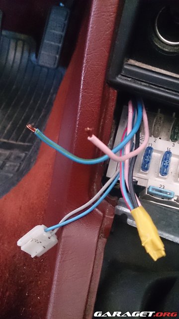

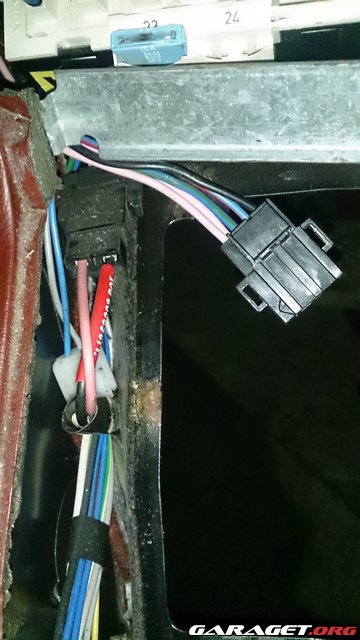

dags att koppla förbi startspärren
https://www1.garaget.org/gallery/images/176/175408/175408-6eafbe0b5a1a6d36e13ba83bc6f41e30.jpg
den blå/gröna och en av dom rosa ska kopplas ihop så startar den smile
