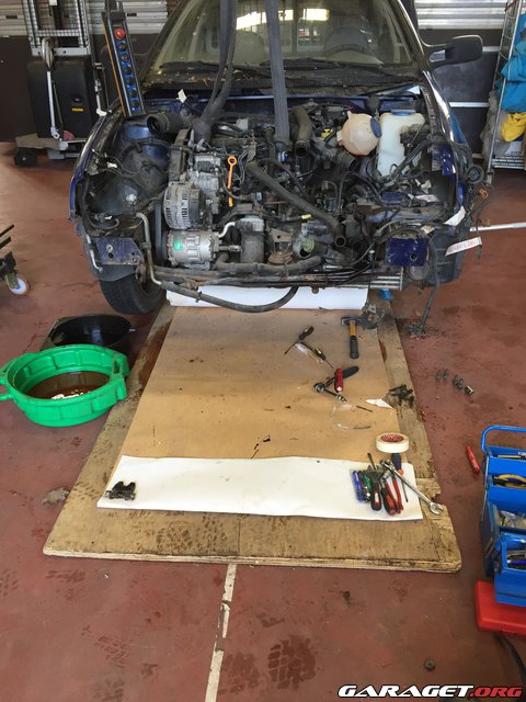

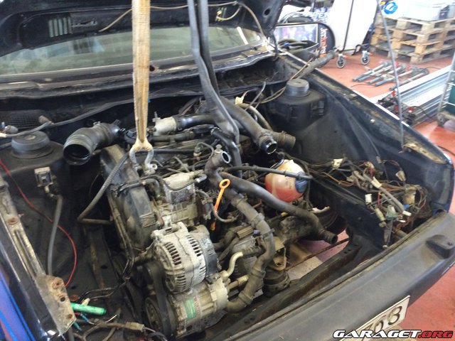

Skulle skrota en Caddy TDI men motorn gick bra med 18.000mil på mätaren och jag råkade hitta en Jetta Mk2 så det blev ett bygge istället, lätt hänt wink
https://www1.garaget.org/archive/188/187523/396417/396417-3756170.jpg
Hämtade Jettan och Caddyn till en verkstad jag fick låna och flyttade motorn, spakställ, byggde in lite pedalställ och annat små skit.
Nu har caddyn gått på skroten och Jettan kommit hem.
Nästa på listan är att byta bränsle ledningar, få ihop elen och bygga avgasrör sedan är det uppstart.

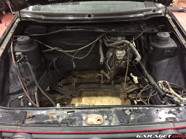

Började med att slipa och rostskydda motor rummet på jettan.
https://www1.garaget.org/gallery/images/188/187523/187523-ab31c029c15e018b383b4dbfc53112a4.jpg

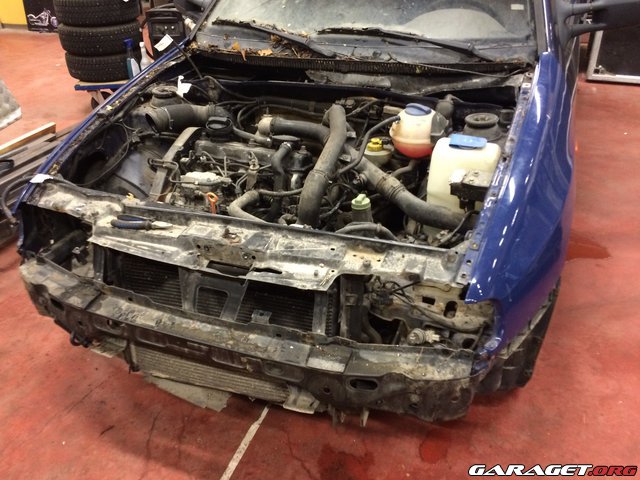

Lossa allt från motorn i caddyn
https://www1.garaget.org/gallery/images/188/187523/187523-f8b16e182eddb02925a209fed91650ea.jpg

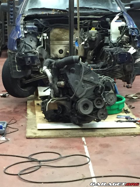

Dags att lyfta ut motor.
https://www1.garaget.org/gallery/images/188/187523/187523-a303788fcd4a6f536d0d8cfeca4fb05f.jpg
Motor ute, nu ska vi bara se hur mycket motorfästen som behöver byggas smile

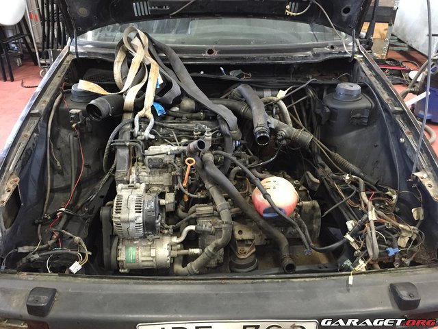

Trodde aldrig att en travers kunde vara så sjukt bekväm att flytta motor med, den sparade mig mycket tid men nu är motorn äntligen helt på plats big_smile
https://www1.garaget.org/gallery/images/188/187523/187523-699240d7f11599732eb7244004c2f45f.jpg

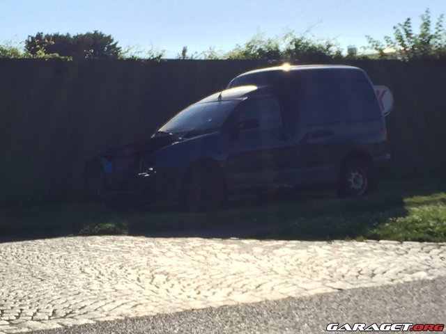

Och Caddyn på skroten
https://www1.garaget.org/gallery/images/188/187523/187523-7fbb80d18451c822b31783e022f67839.jpg
