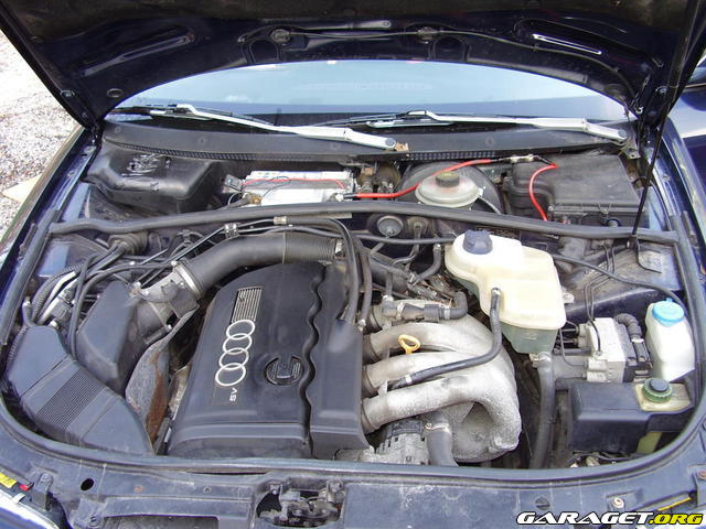

Jag håller på å fixar massa neon mm på min audi a4 och har ett litet dilemma. Jag har dragit upp kablar från saker å ting i motorrummet och nu vet jag inte hur jag skall få in dem i kupen. Någon som har en bra ide om en smart punkt eller så om man skall behöva borra hål för att dra kabel. eller om det finns färdiga genomföringar som jag inte sett.

Alltid svårt på modernabilar. Tips är att söka innifrån kupen. Enklast är passagerr sidan. Ta bort eller vik ner mattan, kän med handen uppåt bakom handsfacket brukar finnas nån gummiplug eller kablage som går ut i motorrummet om det är plugg så gör ett hål matta ut kabeln. Är det kablage. försök mata ut en kabel eller nån sorts pinne bredvid kablaget. tejpa fast kabeln och se om du kan hitta igen änden i motorrummet......

det brukar finnas något hål via karossen in i bilen smile annars skulle inte bilen få någon ström.
men som sagt du måste nog söka det, nog finns det, men det kan sitta lita illa till, kolla lite runt grenröret och sånt. även runt styrboxarna då deras kablar måste jag in i bilen

jo jag tror att det  får bli något sånt i den stilen men som du säger så e det jobbigt i nyare bilar! på min gamle 740 så var det bara att ta första bästa genomföring, fanns typ 4 - 5 st som var förberedda för efterdragning av kablar. synd att tillverkaran inte ser mer åt dessa saker vid tillverkning för typ demn som kanske skall koppla larm eller någon form av telekomunikation. I mitt fall e det neon men kablar som kablar. undrar om det e något vidare smart å borra egna hål bara. Man tycker det borde finnas någon form av kartläggning till sådant arbete typ skisser eller annat för verkstads bruk.

Minns inte riktigt, men har för mig att det ska finnas ett "färdigt" hål där i väggen nånstans. Minns dock inte vars, om du har lite för dig kan du kika lite vid närheten av luftburken, har du tur är de där, minns fan inte ^^

har du dragit kablar själv? Har du löst så kan du slänga ett öga under huven å kolla det som hastigast vart man kan se dem gå igenom.
Sitter en svart burk mitt framför ratten, den är tätad å så sitter det en databus innuti. Funderar på om man kan gå igenom den vägen, den tidigare ägaren har dragit in en röd kabel i den burken men vet inte hur den leder igenom. får skruva isär lite å kolla i veckan.

Polaren har en Audi 100 och på den hittade vi kabelgenomföringen nästan i höjd med nederkant på framrutan, bakom handskfacket.
Kan vara värt att leta där kanske?

Ja kan gå ner o kika om du vill veta vars mitt är draget?
Bor dock på 7:e våningen me trasig hiss, men om du svarar snabbt kan ja ta mig en promenad för din skull ;D
Edit: Var ner o kikade, borrat ett litet hål i "luftburken" eller vad de är vid förarsidan, finns förmodligen en genomdragning därigenom, tror föregående ägaren lämnat in bilen nånstans för stereoinstallation, så var ett litet hål borrat i framsidan av den för att dra in kabeln där. smile

öppnade den lilla svarta lådan där den röda kabeln går in där kan du peta i kabeln så hamnar den nere vid fötterna på förarsidan jätte simpelt gjorde det på min gamla a4

Är så det är draget i min, borrat ett hål för kabeln, så trillar den ut vid fötterna när du dragit igenom den smile

brukar finnas hål tips! kolla efter svarta gummiproppar, ryck loss dom sedan går du in i cupen å ber någon lysa in i hålet så kollar du från cupen om du ser något!
