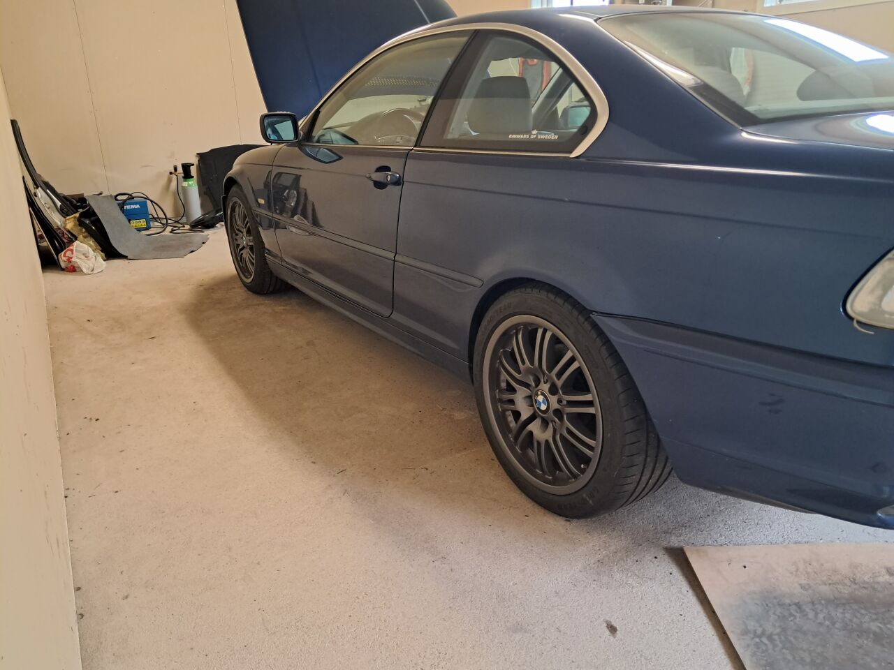

25 januari
Då blev dags att göra en arbetsinsats igen. Vi insåg tidigt att bakluckan var dålig och att vi behövde byta den.Vi kände inledningsvis lite motstånd när vi såg kabelstammarna. Idag skulle det ske och det tar ju lite tid när man inte demonterat delar tidigare. Vi klurat ut det bra och till slut så var luckan fri att ta bort och kabelstammarna hela och uppmärkta. Som alltid så hittar man mer jobb och under lasttröskeln som är gjort av plast så hade rost fått fäste. Tack och lov inget hål men behöver slipas och målas. Mycket kablar är det som ska hit och dit. Tyvärr så var den baklucka vi tänkte byta till fäst med lösa bultar, en skillnad vi inte uppmärksammat tidigare så måste vi på lagret och leta reda på dem någon anban dag.
