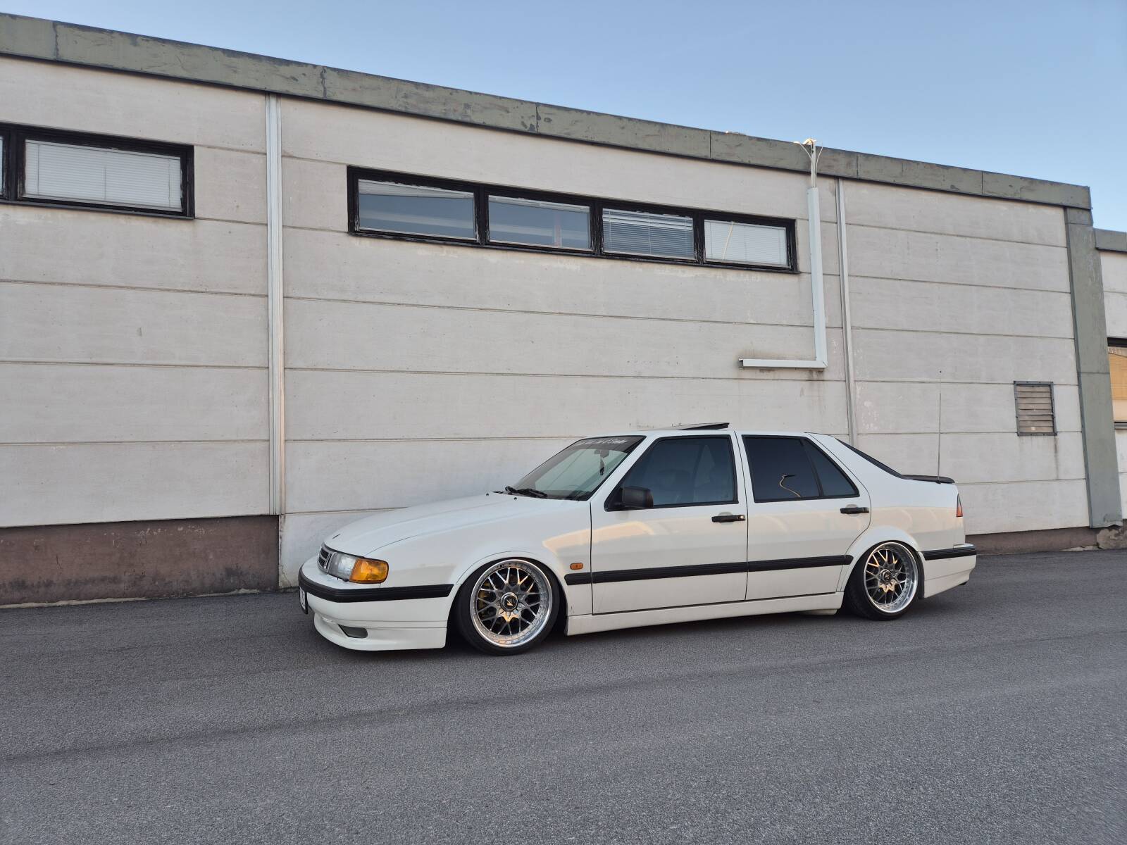

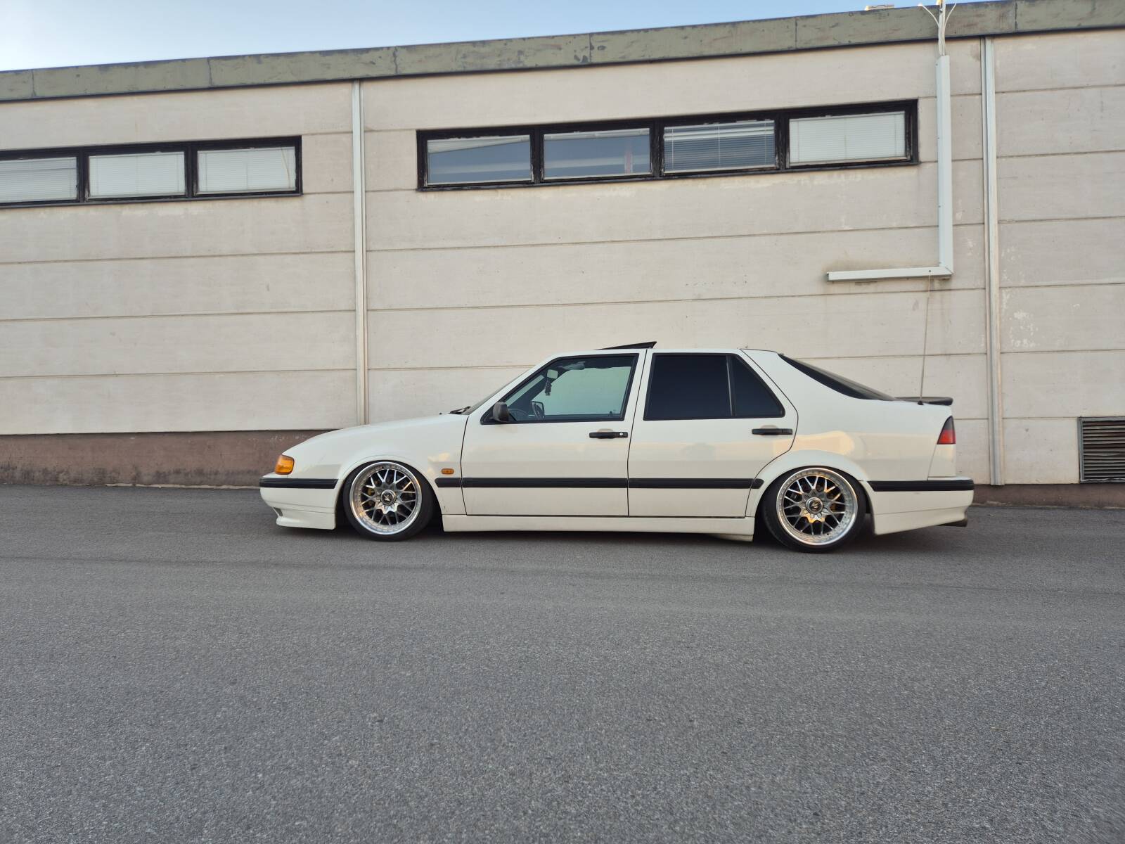

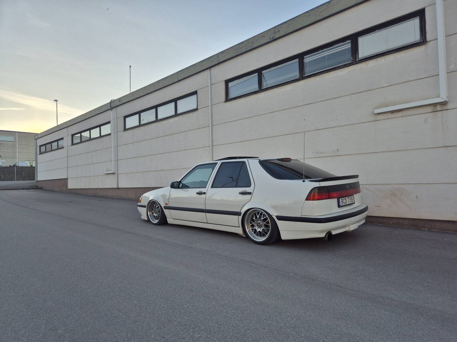

31 maj 2023
https://www1.garaget.org/gallery/images/235/234145/234145-4d3f53e907fd940a15ccd3798d408fb8.jpg
https://www1.garaget.org/gallery/images/235/234145/234145-6ccf5288d0dd6db4439a90c972cf3ba5.jpg
En första liten photoshoot nu när den e 100% som den ska utseende mässigt för säsongen smile
Sunstripen e på samt dekalen. Även tänkt om lite kring stuket lampmässigt, valde att köra vanliga glödisar i pos nu samt gula starka led i dimljusen! Gillar konstrasten mer även om det är oerhört cleant med vitt. Får se hur länge det varar, ville mest prova något annorlunda!
Rullar för övrigt på kalas, kopplingen har satt sig nu. Dessvärre rätt så högt på pedalen, antagligen pga att jag körde "in" den stenhårt men aja den håller säkert ett tag! smile
Extraktorgrenröret ska på små småningom också, ska bara börja bygga om de lite smile
