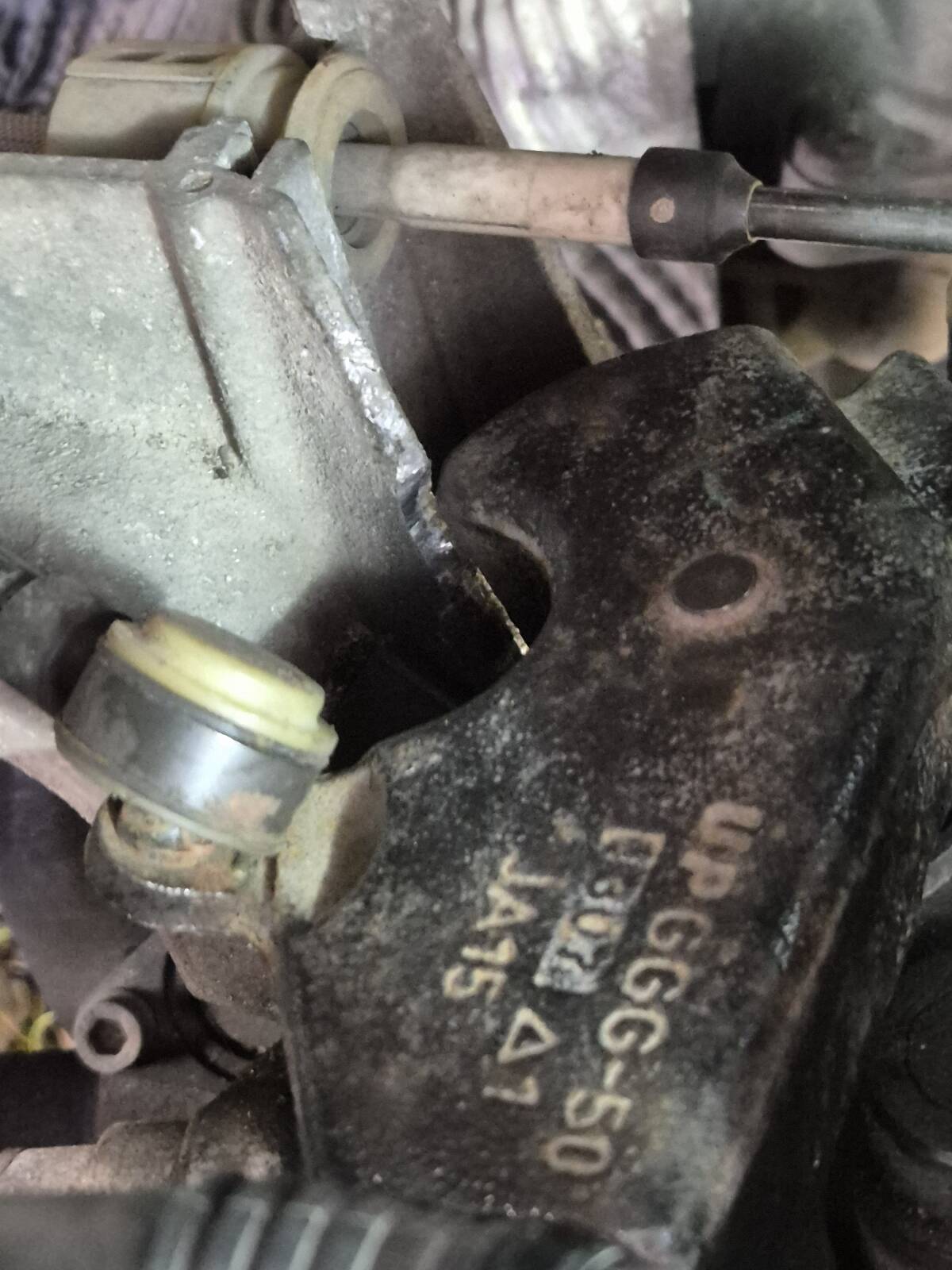

Hej har en peaugot 307 1.6 sw bioflex från 2007 där växeln fastnat i växel idag. Fått bärgas den hem, om det ska lagas behöver jag fixa det själv, bilen såpass gammal att det ej känns lönt med verkstad. Rullar dock fint.

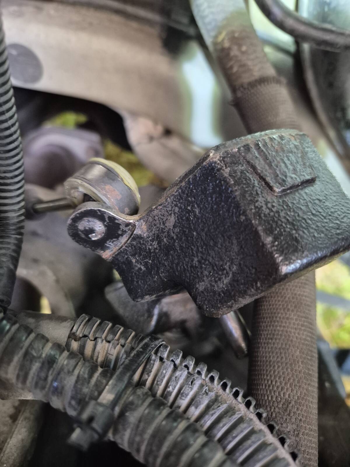

Kopplingen funkar. Under huven ser ena kulleden från växelvajern ut att sitta lite löst. Lyckas ej klicka i den djupare. Hela svarta delen den fäster till sitter väldigt löst känns det som. Kan vicka den fram/bak och upp och ner, ska det vara så? Kan växla ur genom att dra för hand i den svarta delen eller växellänks armarna. Kan därefter lägga i 1,3,5 växlar och växla fritt mellan dessa med växelspaken men såfort 2,4,R lägga i fastnar den i dessa och går då bara att växla under huven igen. Tips och råd? Kan mkt lite om delar och vad de heter men brukar kunna lösa det mesta ändå med massa tid och envishet. Tack på förhand!

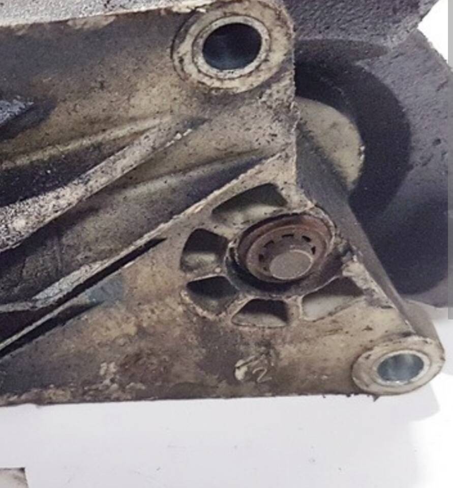

Det verkar vara det svarta kabelhållaren som är problemet. Denna sitter helt lös och går att plocka ur hålet där den sitter. Verkar heta upggg-50. Vad tror ni den ser ut att sitta fast med någon typ av låsbricka när jag tittar på reservdelsbilder.
