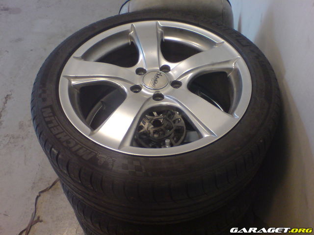

skall byta däck på mina fälgar dimisionen är 225/45R17 har hittat begagnade 215/45R17 kan man ha dom däcken på fälgarna?

e d för bredd på fälgen?

det blir ju lite tyskstuk om fälgen är 7" bred ^^

215/45-17.. dom däcken kommer passa fint på den fälgen utifall den nu e 7"bred..
o d blir inge tyskstuk eftersom d typ inte blir alls någon sträckning.. wink
9"-17 me 215/45.. e snyggt.. men d e en annan sak d..

jag vet ej bredden:(
143 Inlägg
8 april 2008
ok.. men om du hade 225´r på dom innan så kan du ha 215 på dessa också..
tror d e 7-7,5 man skall ha 215 på eftersom 225 e lite fetare o sväller ut på fälgen o gör d lite mindre goodlooking.
för oss bil nissar e utseende allt o d gäller allt..wink
men ja tycker du skall köra på dina nya däck du hittat..

Kommer se litet litet ut tror jag.  Höjden kommer vara typ 1cm lägre och omkretsen 3 cm mindre...

Bredden brukar stå på baksidan av fälgen.. kolla där.

det kommer funkar hur bra som helst! det är bara en skillnad på -1,3%.
Sen kommer det inte alls att se litet ut total diametern (höjden) kommer att bli 0,9cm.
(225*0,45=101,25mm)-(215*0,45=96,75mm)
101,25-96,75=4,5*2=9mm om man ska vara petig.
det skiljer nästan 6cm på mina sommar o vinterdäck där ser du skillnad! plus att ända skillnaden du ser är hälften o det är att avståndet mellan däck skärmkanten ökar me 4,5mm.

Med originaldimensionen 165/75 15" får du -0,5% i rullomkrets med 215-däcken.
Är +0.8% med 225, så inga konstigheter alls smile
Edit: Om det nu är 15" med 75profil som är original. Tycker
det låter lite 'stort' original på en 142. roll
