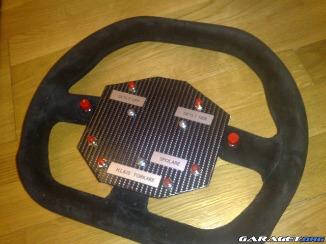

nu ska ja ut å skruva ihop ratten me mitt hemmagjorda rattnav som förhoppningsvis har torkat roll
å kanske har kolfibern kommit, blir att kolla brevlådan!
