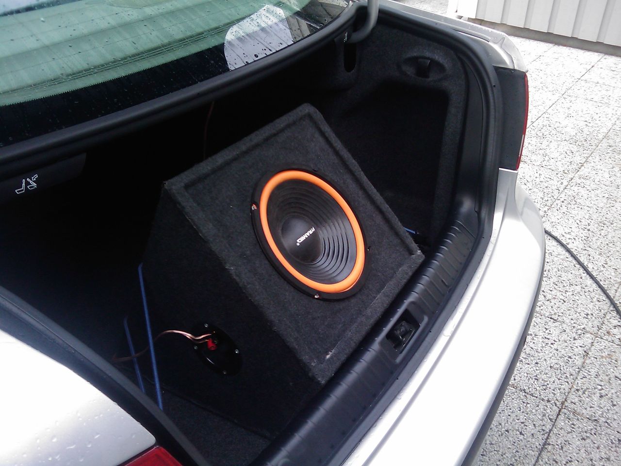

Me to. Testade ett antal olika placeringar på lådan (däribland den som dom flesta förespråkar, basen genom skidluckan) men ingen placering fungerade i närheten av lika bra som den nuvarande:
http://www.garaget.org/gallery/archive/66688/large/459024_p2g88f.jpg
Gav helt klart mest tryck och mest bas. Tror dock att det beror en del på lådans storlek som inte är riktigt avstämd till en sedancupé. Det tråkiga med placeringen dock är ju att den tar upp väldigt mycket plats i skuffen, svårt att få in matkassar och annat där nu. tongue
Saab 9-3SC {SQ-edition}
2 665 Inlägg
13 september 2008
Mest tryck o mest bas skriver du, Ska sanningen fram tror jag du skapade mest resonanser som höjer vissa frekvenser och du tycker basen låter högre. Men egentligen är det en plåt yta som självsvänger och samverkar med några bastoner.
Lyssna hur bra det låter, rent detaljerat istället o strunta hur högt den låter, det fixar du med steget.
Mät gärna frekvensgången om du har möjlighet.
Jag förespråkar basen bakom skidluckan, tätad mot ryggstödet. Bort med skidpåsen.
Jag håller helt klart med dig på den punkten, är rätt så säker på att bakluckan fungerar som ett membran så som den står nu. Men när jag ställer den så den spelar genom skidluckan då försvinner iprincip allt tryck och det låter mest bara illa, sen så är det här bara en tillsvidare bas. Hade dåligt med pengar och ville ha nåt som fyller ut tills vidare. Dörrarna är inte häller färdiga så att basen inte låter i närheten av så bra som jag vill spelar mig ingen större roll för tillfället. tongue Nästa låda kommer sitta antingen i reservhjulsbaljan eller genom skidluckan (om det låter bra då vill säga) och anpassas för cupén!
Har tyvärr ingen möjlighet att mäta frekvensgången då jag inte har tillgång till mätutrustning för det, hade dock gärna gjort det om möjlighet funnits. Sen att få basen å spela bra genom skidluckan tror jag är svårt med dom saker jag har idag, halvtaskig bas i en för bilen inte anpassad låda tillsammans med ett steg som ger lite klent med effekt blir inte så bra...
Man brukar vara tvungen att bygga en ram runt basen så att det blir helt tätt mot ryggstödet, då tvingas ljudet igenom ryggstödet och skidluckan.
För att få in allt ljud i kupen så håller jag ändå på att bandpasslåda är bäst, men då är den istället svårare att få till bra.

Drönirettab skrev:
Mycket möjligt, testade dock nyss igen och mata verkligen dit en massa saker för att få tätt. La skumgummi mellan lådan och ryggstödet å sen en massa täcken och kuddar runtom för att få till det så bra som möjligt utan alltför mycket jobb nu på kvällskvisten. Men jag är fortfarande inte nöjd med den lösningen, så den får stå mot bakluckan tills det blir helt ny låda och bas. Men då är frågan om man ska bygga en portad låda som spelar genom skidluckan eller om man ska ge sig på en bandpass, klurigt värre det...
