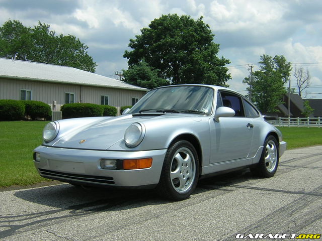

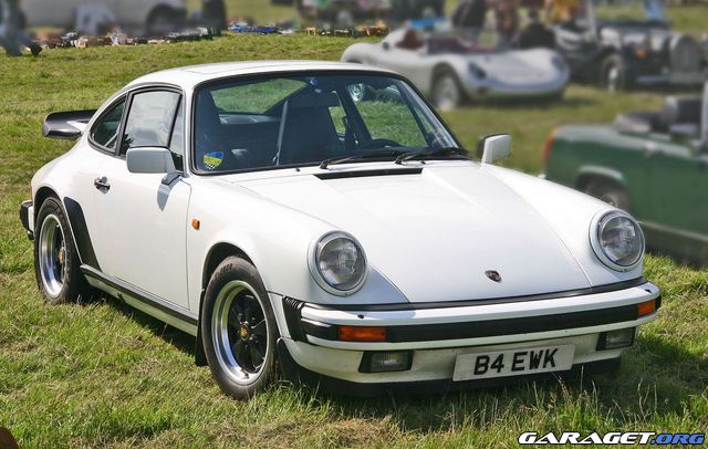

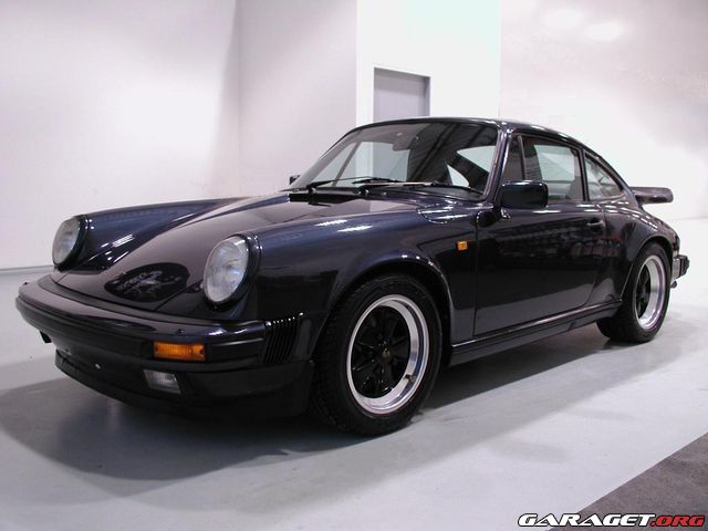

Har nu blivit inne på att köpa en Porsche 911 och 964 av årsmodell 1980-1991
min budget är 150-250.000:-
Hur är det med rost på kaross några kända ställer?
vad rekomenderar ni för motoraltenativ?
vad finns det för utrustning ?
service och delar ?
alla tips och råd hur man kan ungå att köpa något vrak är välkommet
https://www1.garaget.org/gallery/archive/24718/458051_tl96zn.jpg
https://www1.garaget.org/gallery/archive/24718/458706_b4q9ff.jpg
https://www1.garaget.org/gallery/archive/24718/458707_j0xmsd.jpg
https://www1.garaget.org/gallery/archive/24718/462754_lck69r.jpg
