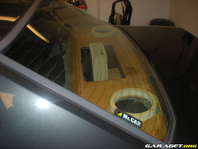

Update 7/1
tjenare

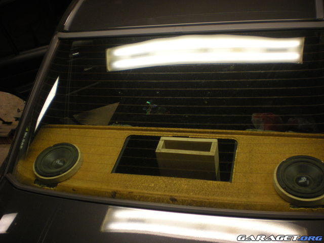

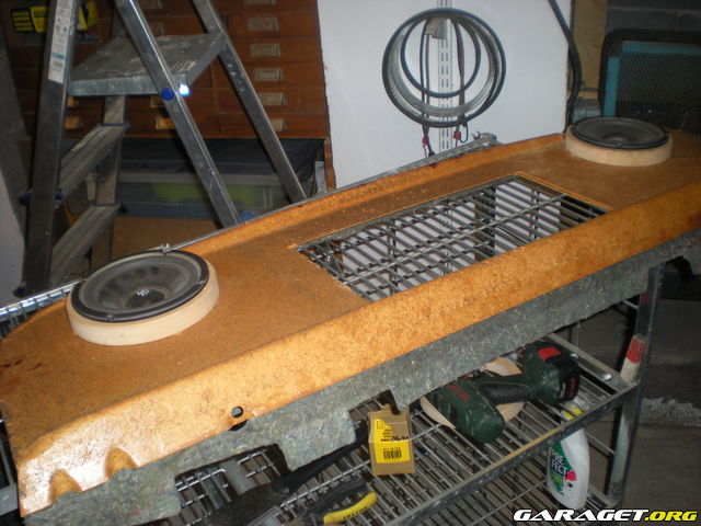

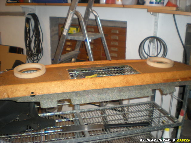

idag blev det lite pulat med hatthyllan och lite annat sånt där wink
https://www1.garaget.org/gallery/archive/73566/538110_n5bldc.jpg
tog ur hatthyllan, drog bort tyget från den, tryckte ut de utstansade hålen för högtalarna, måttade in hur bafflarna skulle ligga för att gå fritt och att det skulle bli jämt. sedan limmade ja dit dom och testade;)
https://www1.garaget.org/gallery/archive/73566/538111_y24uvv.jpg
såhär blev det, ganska tight men helt okej, vet att basporten inte är i mitten men det kommer inte märkas i slutresultatet wink
https://www1.garaget.org/gallery/archive/73566/538113_b890rx.jpg

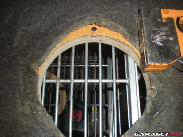

sedan när ja visste att de satt rätt så tog jag och drog skruv igenom från undersidan så bafflarna sitter fast. häftade även upp isoleringen lite extra wink
https://www1.garaget.org/gallery/archive/73566/538118_ik80zo.jpg
sedan så skruvade jag fast högtalarna i bafflarna och testa att montera i den i bilen wink
https://www1.garaget.org/gallery/archive/73566/538123_gzura9.jpg
de gick ju plats galant smile liten syn villa att de ligger emot glaset vilket de inte gör wink sedan så ska det på en liten ram runt hålet ner i bagaget och på med ett högtalarnät wink blir cleant och snyggt smile

nice ser bra ut big_smile men ska du inte ha lutning  på högtalarna ?  hoppas att du hittar något bra tyg imorn big_smile
mvh robin
ne jag kör på den tanken att ljudet riktas bäst när det studsar på rutan och sedan framåt, vilket ger bäst ljud tror jag. men vi får se wink
de får vi hoppas
tackar
