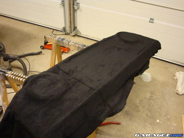

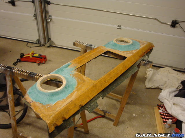

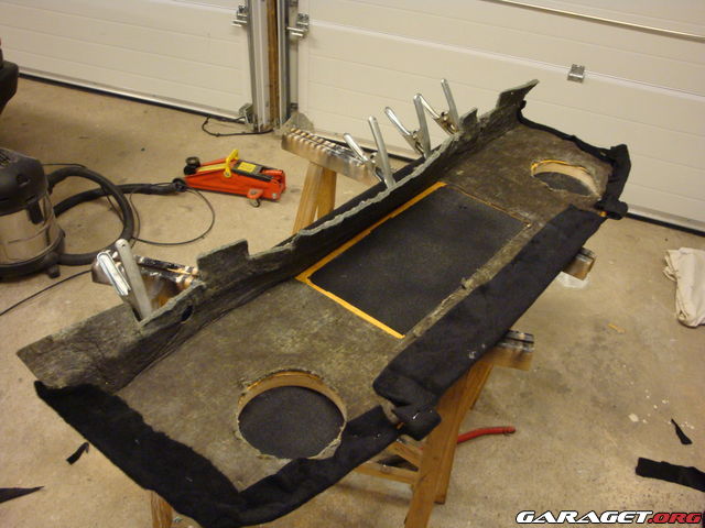

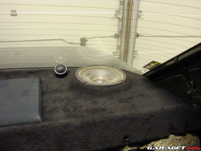

idag så tog jag tag i att göra klart min hatthylla, var en del slipning kvar att göra så jag tog tillfället i akt när jag hade det mesta av delarna inne i bilen så de inte blir dammiga;)
https://www1.garaget.org/gallery/archive/73566/558256_xga0r8.jpg
så här såg det ut innan jag började slipa , så det blev hyffsat jämt innan jag skulle klä batthyllan;)
https://www1.garaget.org/gallery/archive/73566/558257_o1zbzx.jpg

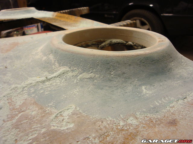

Slipa slipa ;P
https://www1.garaget.org/gallery/archive/73566/558259_xyccx6.jpg
färdig slipat, behöver inte vara mer nogrannt än så här eftersom jag klär det med ett hyffsat tjockt filttyg, så då syns inte små kanter och sånt.
https://www1.garaget.org/gallery/archive/73566/558261_k45qcv.jpg
Efter det så tog jag och gjorde rent hela hatthyllan med bromsrengöring så jag inte har något slipdamm kvar sedan när jag ska limma fast tyget wink
https://www1.garaget.org/gallery/archive/73566/558262_mn2fzx.jpg

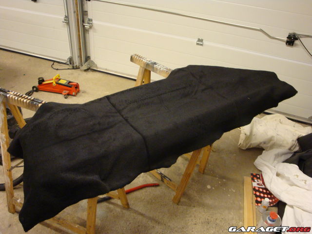

måttade upp tyget lite grovt och såg till att ha lite marginal på alla håll wink
https://www1.garaget.org/gallery/archive/73566/558264_4q43uk.jpg
tyget dit limmat, nu var cet dags att klippa rent kanterna så man inte viker in allt för mycket tyg på under sidan:)
https://www1.garaget.org/gallery/archive/73566/558266_uqqpq9.jpg
såhär ser det ut under nu, framsidan är den där det sitter klämmor och där limmade jag in kanten för att inte få häftstift in i skinn baksätet kan ju skava upp det. så jag limmade och satte i spänn med klämmorna wink
https://www1.garaget.org/gallery/archive/73566/558268_g89zg2.jpg
sedan skar jag ut för högtalarna och för högtalarnätet som jag ska ha för att täcka över basporten wink
https://www1.garaget.org/gallery/archive/73566/558269_79fq75.jpg

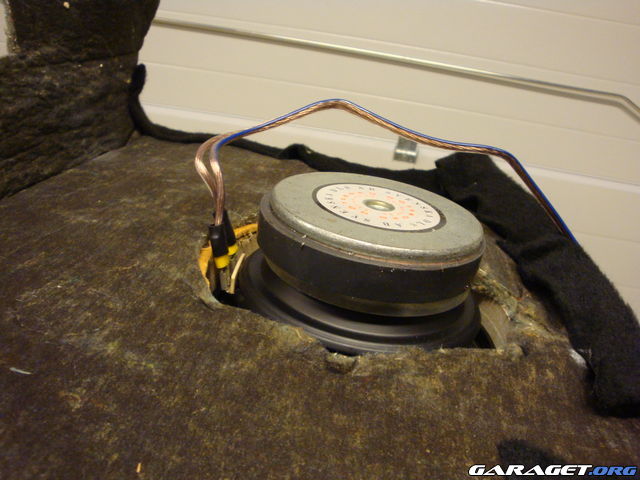

sedan så satte jag dit kablarna innan jag tog in hatthyllan i bilen så det blev lättare att sätta in den wink krympslang på ofc wink dock snäppet för stor men det får duga smile
https://www1.garaget.org/gallery/archive/73566/558270_mfdlt2.jpg

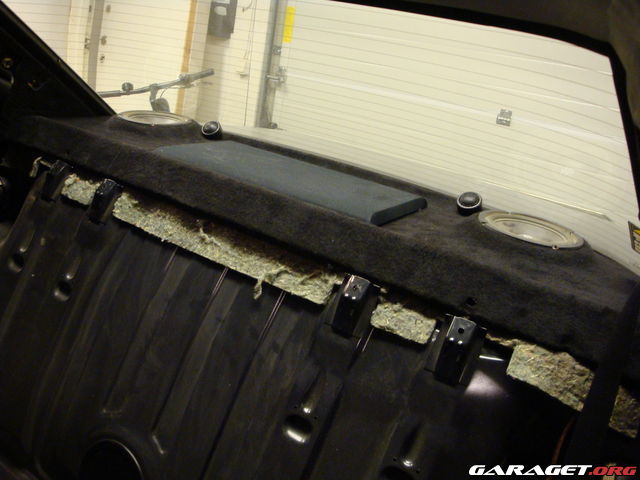

Hatthyllan monterad i bilen, ser riktigt bra ut tycker jag smile synd att högtalarna är så sunkiga dock, ska bli skönt att få i ett par nya där i framtiden när pengar finns smile dessa är endast lånade av en kompis smile
https://www1.garaget.org/gallery/archive/73566/558271_v4mfmk.jpg
en till bild:) tycker det blev cleant och snyggt smile men som sagt så behövs det ju nya högtalare, ser sunkigt ut med dessa gamla tongue (lånat dom av en polare)

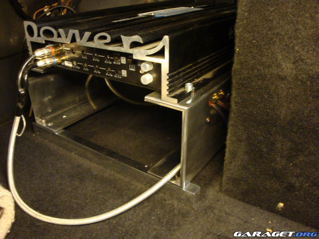

Update 1/2

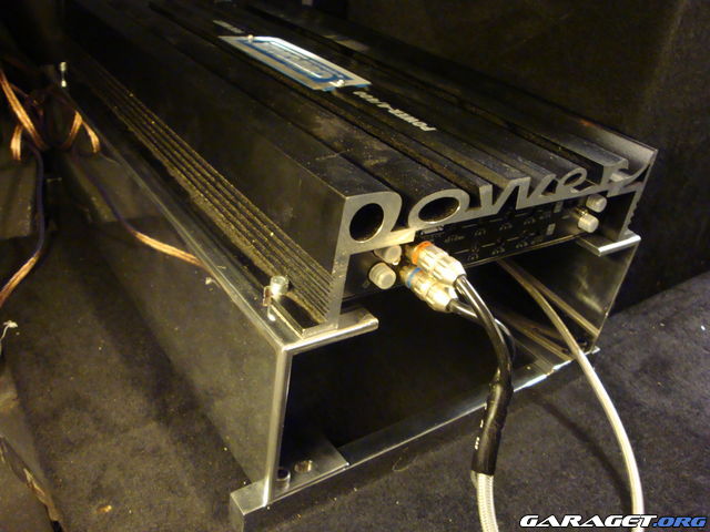

Idag så fortsatte jag med poleringen utav slutstegshållaren, och nu är det inte mycket kvar vilket känns väldigt skönt smile det som är kvar att polera nu är vinklarna som används till att hålla fast baslådan i golvet, kommer bli lite svårt men det är bara att köra på smile
https://www1.garaget.org/gallery/archive/73566/559300_bxzw0q.jpg
Här har ni en bild för att ni ska se lite hur ytan ser ut wink och jag är ganska nöjd med ytan får jag säga wink
https://www1.garaget.org/gallery/archive/73566/559306_58s4bc.jpg
när de var klara så monterade jag grejjerna för att se hur det blev:) ser bra ut, men det är lite dammigt och så så det ser inte så bra ut som det kan göra smile
https://www1.garaget.org/gallery/archive/73566/559308_fyddjy.jpg

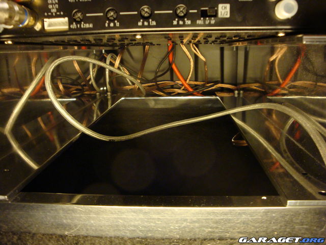

Såhär ser det ut på insidan av uprofilerna wink blev en ganska cool effekt när man tog en bild in här, kablarna är inte dragna som de ska vara i slutet om ni tycker det är rörigt ;P
https://www1.garaget.org/gallery/archive/73566/559309_isuton.jpg
en bild som visar helheten lite mer wink du ser kopplingsporten till baslådan på högersidan om ni kollar lite extra wink
det var vad jag gjorde idag, polera tar ju fruktansvärt mycket tid.. men nu är det inte så mycket kvar som tur är smile

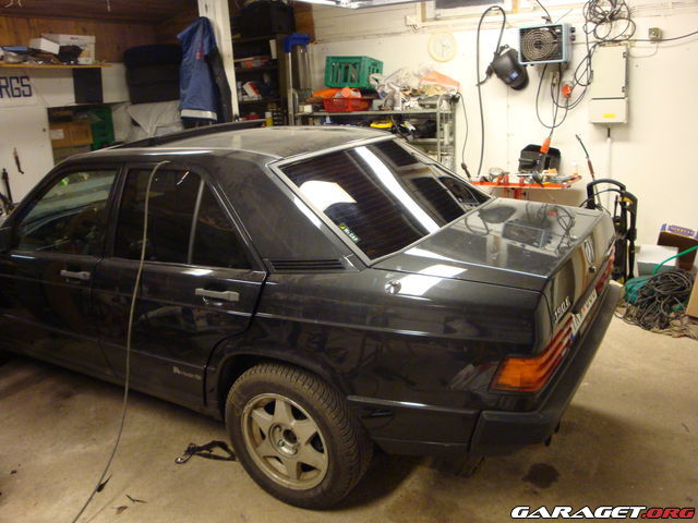

Update 2/2

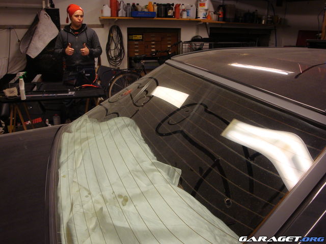

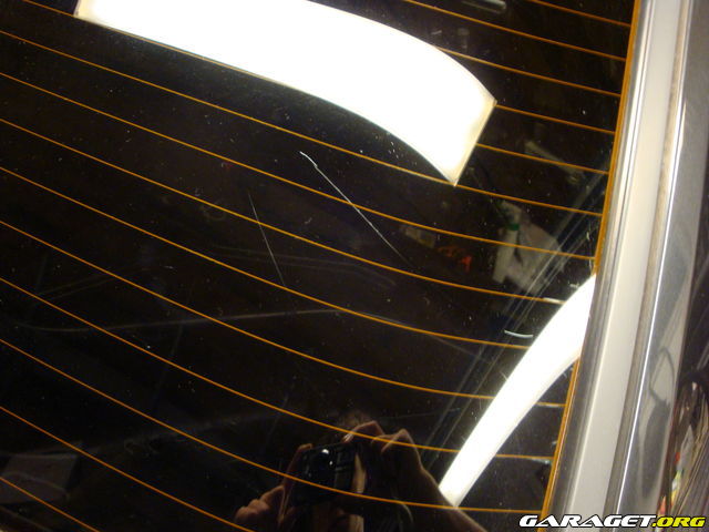

Idag så tog jag och min polare tag i att tona, vilket är fruktansvärt tråkigt och jobbigt tongue men det är så att allt här i livet är inte kul tongue
så det var bara att dra igång, dock är jag inte nöjd med resultatet. men det får duga för säsongen. i höst kan jag troligen lämna in den för proffstoning så jag får det riktigt bra och får garanti smile det vore väldigt skönt att få det iaf..
https://www1.garaget.org/gallery/archive/73566/560159_xoa7t3.jpg
eftersom bilen var lite dammig så gick polaren martin igång med lite vanlig dekoration av bilen tongue detta händer väldigt ofta i våra kretsar tyvärr ^^haha
https://www1.garaget.org/gallery/archive/73566/560162_tay0gp.jpg

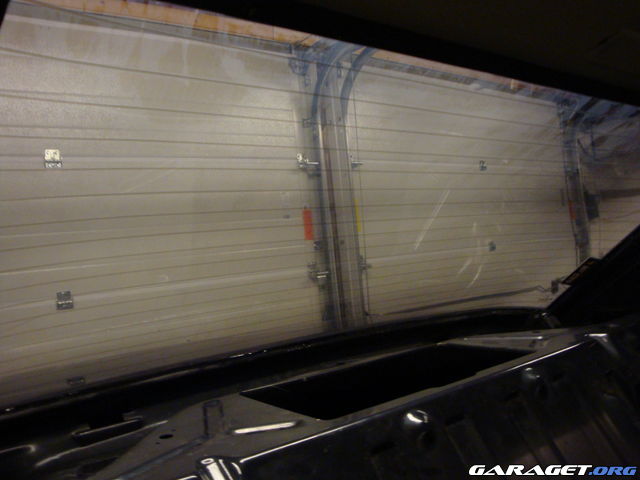

Tog och gjorde rent bakrutan och måttade ut filmen, några skit missar resulterade i lite små fula saker i toningen. men som sagt duger för säsongen ... nu sitter den där iallafall och jag kan få klart inredningen och på börja motorrummet och chassit wink
https://www1.garaget.org/gallery/archive/73566/560166_7w8o2s.jpg
lite närmare bild på toningen hur det blev, ni kanske ser lite utav de skarvarna som blev tyvärr..
https://www1.garaget.org/gallery/archive/73566/560170_xz9ym7.jpg
en bild innifrån så ni ser lite hur resultatet är, inte nöjd .. men det är så ibland tongue
https://www1.garaget.org/gallery/archive/73566/560175_he0jhp.jpg
en nära bild som visar en av de veck som tyvärr uppstod:/ syns inte så väl utifrån så det får va kvar tills hösten smile
det var allt jag gjorde idag, tar ju sin tid att göra det tongue tackar martin för hjälpen, även sörman som var med på ett hörn smile
