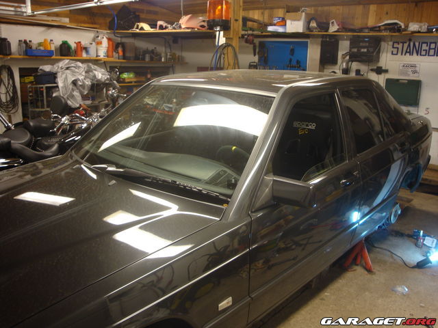

nu har bilen fått komma in i garaget igen för lite underhåll, även 18"arna har letat sig på i bak då jag har fått tillbaka bakfälgarna ifrån avplaningen wink
https://www1.garaget.org/gallery/archive/73566/648095_lvnc0r.jpg
Mercan i garaget sketig som fan pga massa pollen och regn, men men nu ska den kollas över och få lite underhåll i bakvagnen innan konbanan på lördag wink

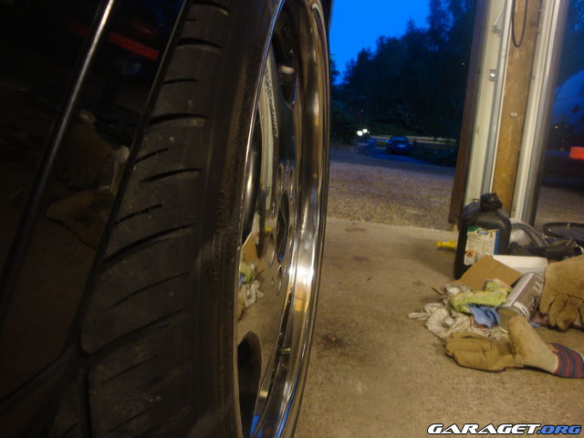

Fälgarna lämnade jag in på DäckService i mariestad som gav mig grymt bra service och ett bra bemötande wink de hjälpte mig att plana av 7 mm på anläggningsytan då det fanns så mycket material att man kunde ta så mkt på dom wink detta då för att öka offseten, och detta gjorde ganska mkt smile de sitter fin fint me 3 personer i bilen nu dock så blire svårt o svänga o så, men det blir en skärmvalsning i början av nästa månad o då ska de gå helt fritt wink
Tanken är även att ta 7 mm på fram fälgarna så de blir lika mkt fram och bak smile då tror jag det blir fin fint, me lite extra sänkning i fram och hårdare fjädrar så är jag nog hemma sen wink

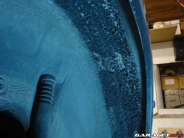

Tog mig en titt i hjulhusen och fick den vanliga synen tongue får se de som ljud isolering ^^. ska i alla fall ta o göra rent hjul husen nu så de blir rent ett tag iaf wink

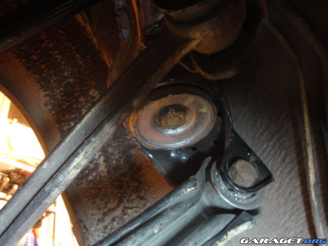

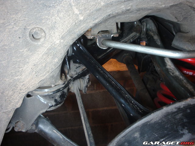

Var och köpte mig nya stag i förra veckan då 1 var dåligt så bytte jag de på båda sidorna för att få fräscha där wink det är de övre främre stagen jag bytte denna gången wink nästa gång blir det undre främre då de e på g att bli dåliga..
https://www1.garaget.org/gallery/archive/73566/648100_xa4edy.jpg
De nya stagen monterat och klart wink ska bli gött när man har haft råd att byta ut alla smile synd att de kostar så mkt bara..
https://www1.garaget.org/gallery/archive/73566/648102_a3aj4s.jpg
Var på Mercedes kl 7 i morse och beställde nya fräscha bult till bakvagns bryggan då en av de blev rund sist jag drog åt dom.. så jag får hoppas att den går att få bort relativt smärtfritt och att det hjälper med nya bult;)

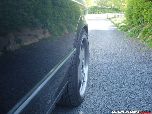

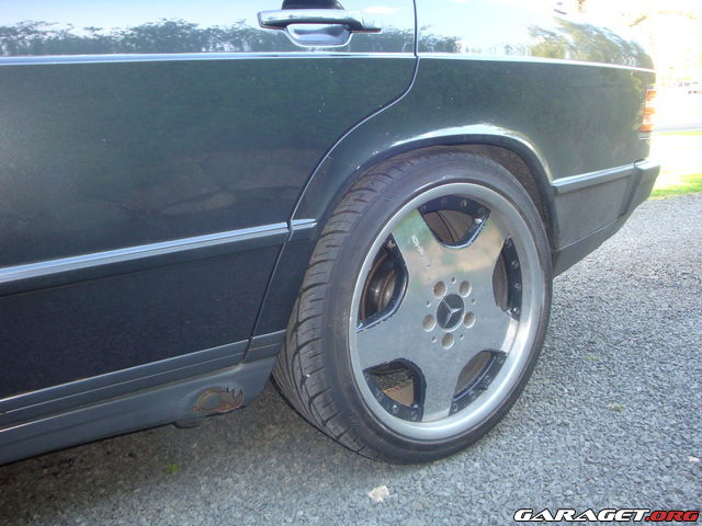

det har hänt lite de sista dagarna också smile har testat att köra med fälgarna på nu och det fungerar ganska bra behöver som sagt bara en smärre valsning för att få de helt bra;) här är lite bilder på hur det ser ut me bakfälgarna på wink som förnärvarande har et 31 wink
https://www1.garaget.org/gallery/archive/73566/650288_jji1sa.jpg
Tycker det ligger perfekt i passningen ibak nu wink lagom tight tkr jag smile och höjde hel hets intrycket enormt smile
https://www1.garaget.org/gallery/archive/73566/650290_roby0t.jpg
blev helt okej tkr jag smile

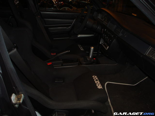

så idag har jag tagit tag i att göra klar den för race, vilket gjorde att bilen gick från 1330 kg med mig i till 1230 kg med mig i wink vilket gör ganska mkt kan jag säga smile
https://www1.garaget.org/gallery/archive/73566/650293_d3f4aq.jpg

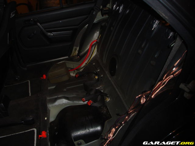

Ut med baksäte samt isoleringsmatta, samt hatthyllan vilket är ett par kilo wink tog även och isolerade alla kablar som går från stereon o så så det inte blir nån kortis eller så...
https://www1.garaget.org/gallery/archive/73566/650296_s3z5k9.jpg

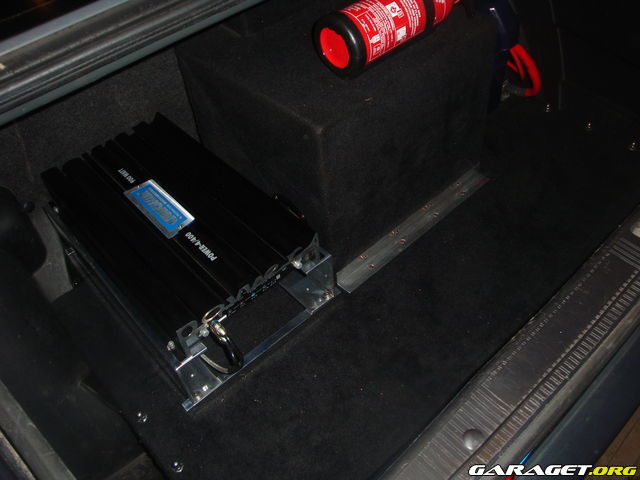

Tog sedan och monterade ner slutsteget och hållaren, samt tog ut baslådan detta är också ett par kilo wink gick snabbt och smidigt att ta ut som det är gjort för att va wink
https://www1.garaget.org/gallery/archive/73566/650299_mep1zc.jpg

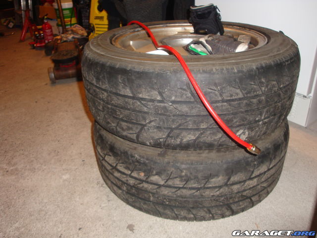

Var iväg och krängde på morgondagens bakdäck på konbanan wink ganska så bra skick för att va gratis wink fick även 4 st till begangnade däck som jag kan ha på börn fälgar m.mwink

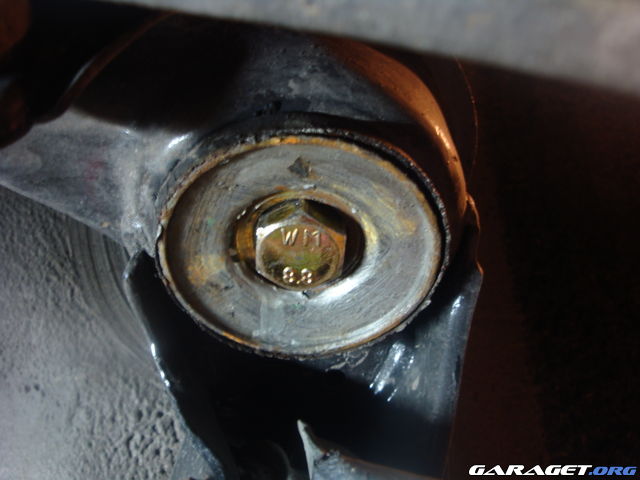

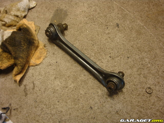

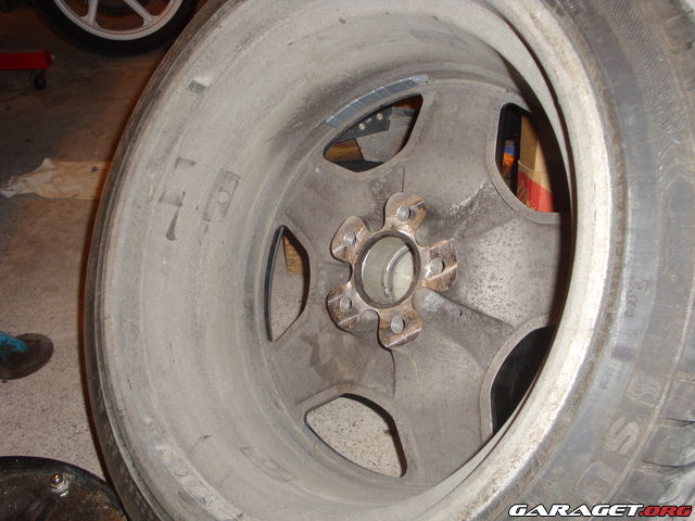

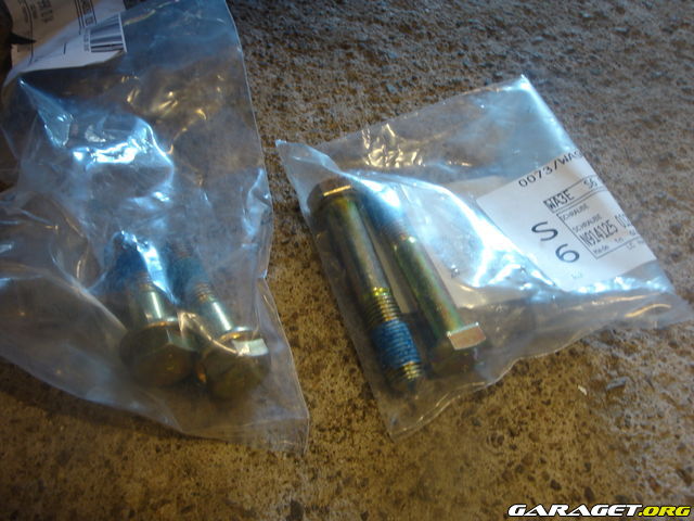

idag så blev det en sväng till mercedes för att hämta ut mina nya bultar till bakvagnen, dessa gick inte på mkt. men OJ Vilken skillnad det gjorde, bilen känns som ny i bakvagnen nu och jag är på strålande humör big_smile
https://www1.garaget.org/gallery/archive/73566/654090_8iax59.jpg
nya fina fungerande bultar smile de gamla gick att få bort relativt smärtfritt även fast de va rundade ..
https://www1.garaget.org/gallery/archive/73566/654093_w8ha1m.jpg
De nya bultarna på plats, detta gjorde en enorm skillnad på hur bilen beter sig på vägen nu när bakvagnen sitter helt fast va ett litet glapp pga dåliga bultar förut, men nu går fin skit fint på vägen smile

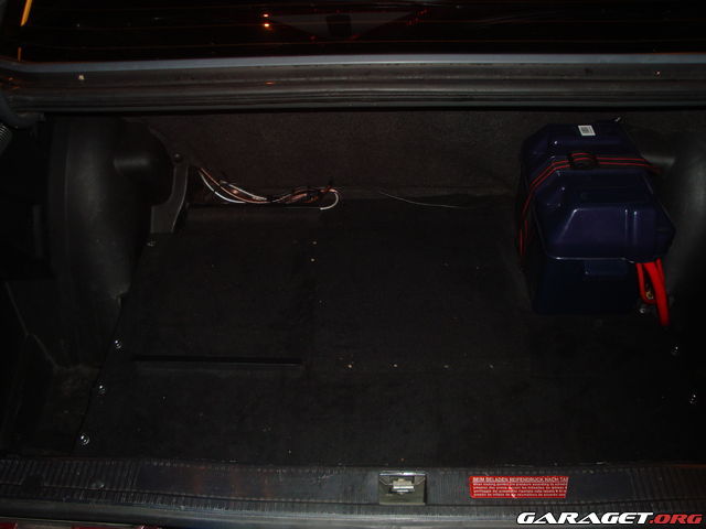

Monterade sedan i baslådan o slutsteget, samt isoleringen bakom sätet o hatthyllan, även sätena ofc smile så nu är bilen komplett igen wink var underbart att köra den idag big_smile

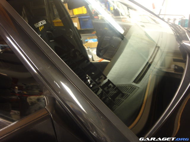

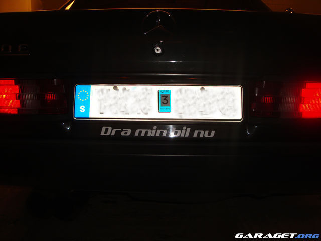

idag har jag satt på lite 2 st dekaler på bilen;) 1 från en klubb jag är med i som heter Dra Min Bil, samt Streetperformance då jag har köpt en hel del där wink
https://www1.garaget.org/gallery/archive/73566/654949_n5qbxf.jpg
Tycker dekalen gjorde sig riktigt bra här smile

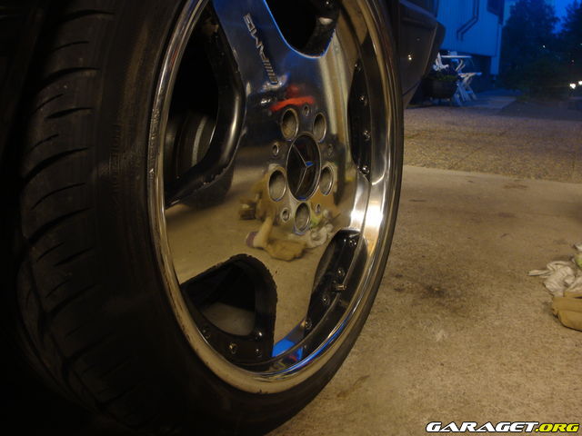

idag så började jag med en sak som jag troligen kommer att ångra i några dagar framöver pga det är väldigt mkt jobb tongue jag har alltså börjat polera mina fälgar lite snabbt för denna säsongen, reporna och skrapet som finns från förra ägaren får va tills nästa vinter. men denna poleringen förhöjer utseendet mkt tkr jag smile

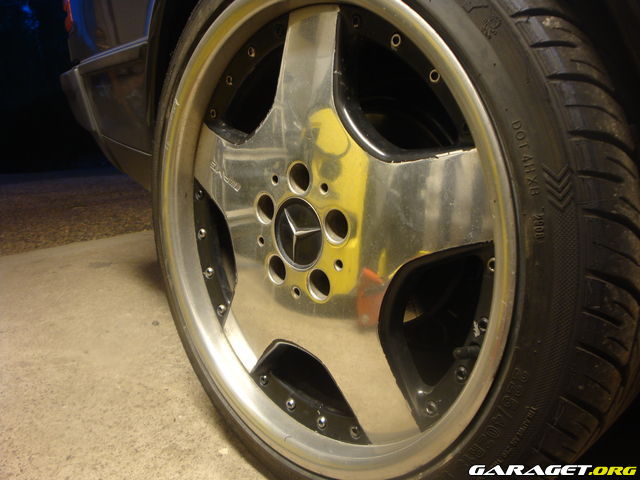

https://www1.garaget.org/gallery/archive/73566/655559_qbybul.jpg
Fälgarna ser ut så här innan polering;)
https://www1.garaget.org/gallery/archive/73566/655567_42o30o.jpg
Efter poleringen som tog mig ca 2 timmar, inte helt klar men det är ungefär detta resultatet jag kommer köra med smile
https://www1.garaget.org/gallery/archive/73566/655570_hlo9cc.jpg
Fälgkanten blev blank o fin;) dock lite smutsigt längst in på kanten får se hur jag ska lösa detta, några tips?smile
Skriv vad ni tycker nu gott folk?
alla åsikter är välkomna:)
Har endast hunnit med 1 fälg idag så imorgon hoppas jag på att hinna klart med 2 och ta den sista på fredag så jag är klar till DMB träffen på lördag smile
