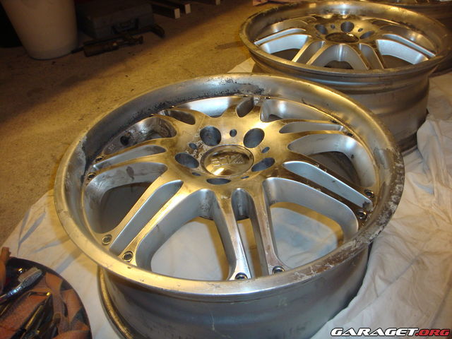

I torsdags var jag på arbetsintervju i borås, efter den så tog jag svängen över gbg för att kolla på ett par fälgar jag såg på blocket, och affär blev det;) nu har jag alltså ett par 17"are till driftingen wink så de blir snyggare smile
som ni ser på bilden har klarlacken släppt o de ser lite illa ut, men jag ska blästra dom i veckan och lackera dom vita wink vilket jag tror kommer bli snyggt:) va tror ni?

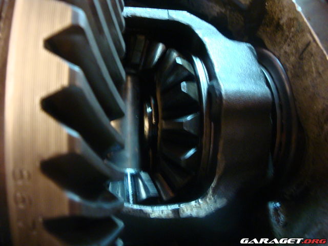

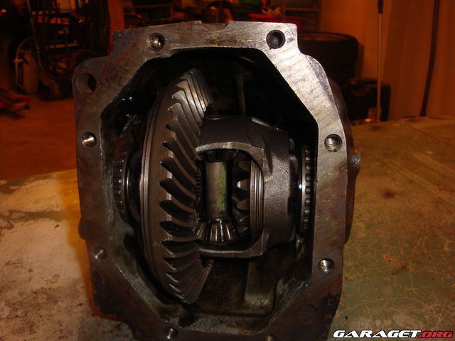

på lördagen fick jag sms om att det skulle vara streetrace på kvällen kl 0015, då bestämde jag mig för att nu ska diffen ihop och jag ska köra race ikväll wink sagt o gjort började med att lirka i alla lameller o shims sedan snurrade jag in dreven som sitter i mellan lamellpaketen wink
https://www1.garaget.org/gallery/archive/73566/768215_ifee9d.jpg

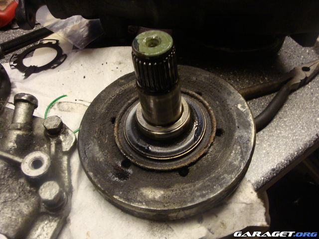

efter de dreven var på plats så tog jag och använde mig utav bultarna för att få de stora drevet på plats, svårt att knacka på de me gummi hammare. så ja diagonaldrog de för att få de ordentligt på plats wink
https://www1.garaget.org/gallery/archive/73566/768217_rhyzo3.jpg

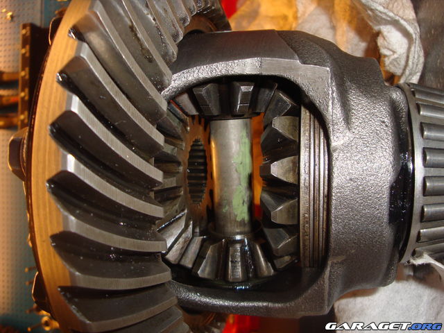

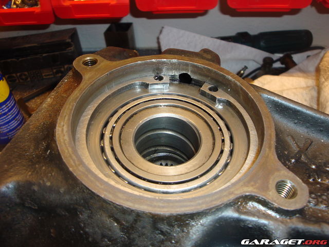

sedan var det dags att lirka in paketet i diffhuset, det är inte så lätt som de ser ut ^^, tar ett bra tag innan man kommer rätt tongue många olika vinklar försöker man med innan man kommer rätt, kan säga så att det stora drevet ska vinklas in sist om ni förstår hur jag menar wink
https://www1.garaget.org/gallery/archive/73566/768223_u6dpt7.jpg

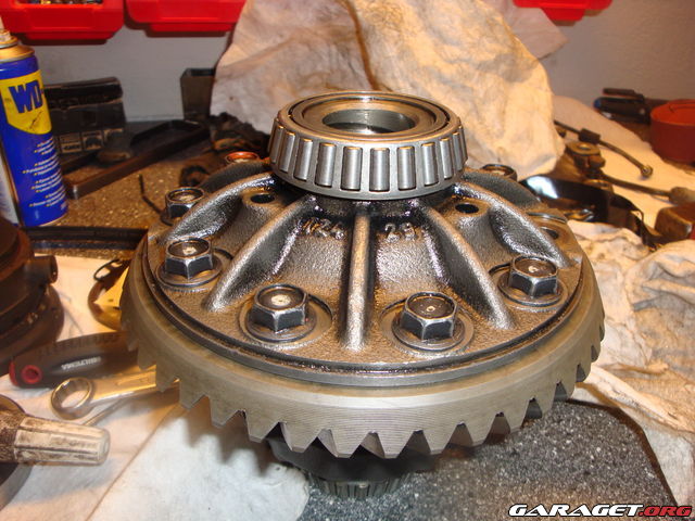

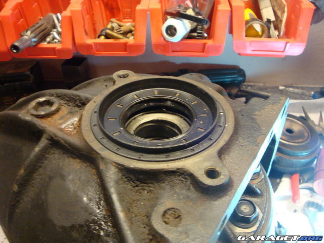

sedan tryckte jag dit "hylsan" som håller lagret på plats wink sedan dit me säkringen som håller de på plats smile
https://www1.garaget.org/gallery/archive/73566/768227_s9esbr.jpg
sedan knackade jag packningen på plats smile

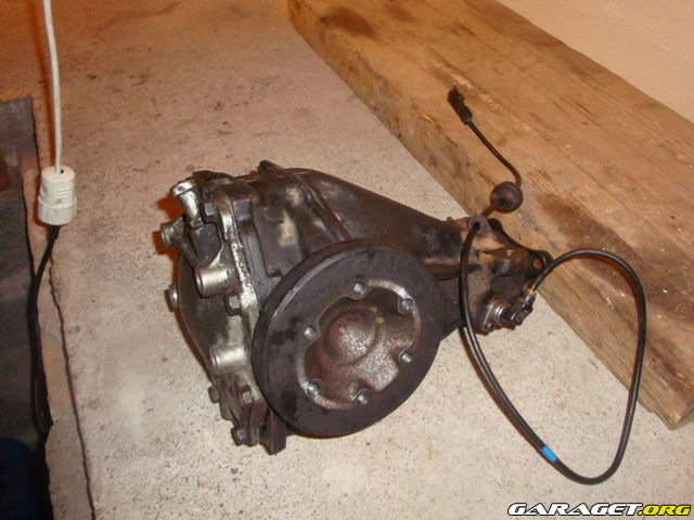

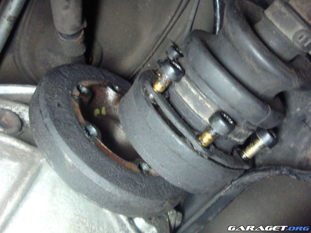

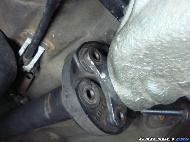

dags att ta ner den gamla diffen på bilen för att sno medbringarna från den wink samt luckan i bak smile började med att lossa o ta bort bultarna på hardyskivan.
https://www1.garaget.org/gallery/archive/73566/768257_sh7nga.jpg
lossade sedan drivaxlarna o hängde upp dom så de inte är ivägen vid demonteringen av diffen sedan wink

den 2 petar fint rakt fram och i kurvor me typ kopplings spark eller gaspådrag, dock så 2 petar den inte i små ringar, detta gör att jag blir tvungen att spänna upp den mer till nästa säsong o se om de blir bättre wink men den får gå med diffen på de här sättet tills det är dags att ställa av den för säsongen wink

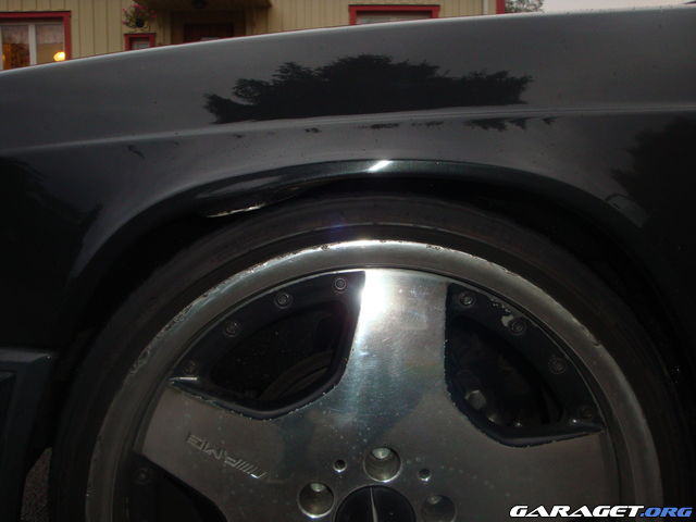

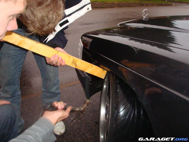

skärmkanten böjde ut sig vid en liten hårdsatsning in i en kurva, detta gjorde att drastiska åtgärder fick tas tongue
https://www1.garaget.org/gallery/archive/73566/768273_cmfmmc.jpg
planka imellan och hammare löste det temporärt men de blev inte bra, så de tog i ändå, så vid nästa ställ hände det igen så nu får ja försöka lösa detta innan konbanan på lördag. men så här är det med drifting tongue hårda o drastiska lagningar tongue

Tips; Ta och låna en skärmkantsrullare och modda in kanten en del samtidigt som du pressar ut skärmen upp mot 8-10 mm. Gjorde det på min tidigare GolfIII och det funkade kanonbra.
