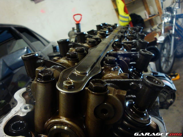

idag blev det några timmar i garaget efter jobbet, då blev det lite pill på motorn;) o detta är vad som blev gjort big_smile
https://www1.garaget.org/gallery/archive/73566/855754_7mrh19.jpg

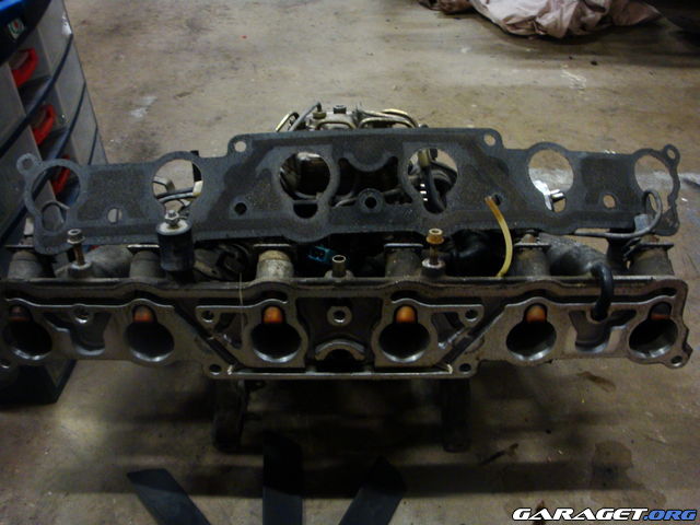

Demonterade insuget och tkr det ser väldigt fräscht ut i toppen wink ser ju nypolerat ut på vissa ställen känns skönt det:)

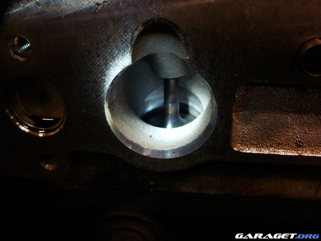

inloppen ser väldigt fräscha ut också, så mina förhoppningar om att toppen e i gott skick verkar bli sanna big_smile

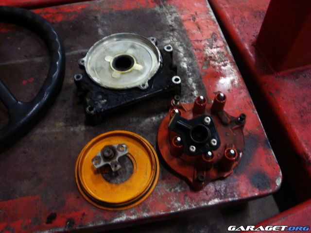

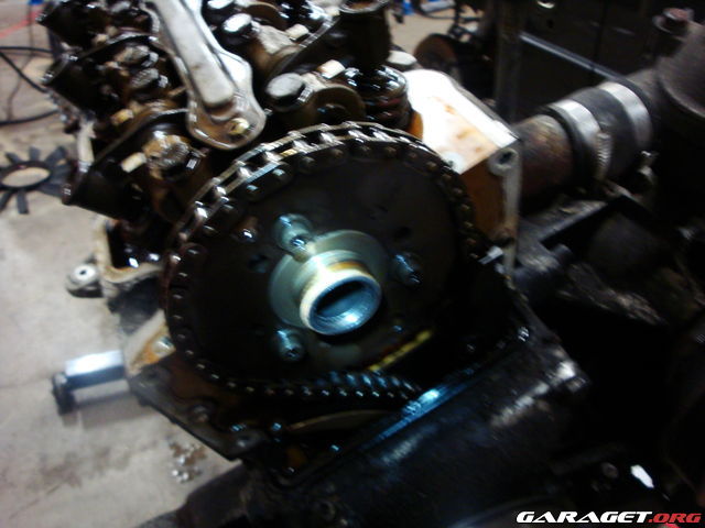

tog bort tändfördelaren o kåpan runt kamdrevet wink såg ganska fräscht ut också wink
https://www1.garaget.org/gallery/archive/73566/855779_fkpbng.jpg

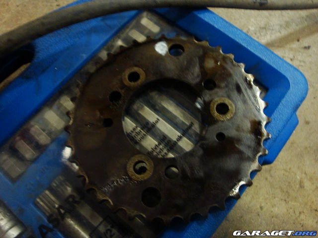

kamdrevet såg fint ut, och kedjan var det knappt nått glapp o de låter inget om den. så frågan är om man verkligen ska byta ut den. återstår att se wink

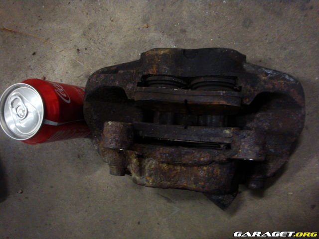

Var o hämtade ut mina nya ok som jag fick för en strunt summa wink det är 4kolvs ok som jag ska köpa 286 mm skivor till wink
https://www1.garaget.org/gallery/archive/73566/855816_riddxj.jpg
satt typ nya belägg i vilket e rätt gött, men de e i behov av en ganska stor renovering, packningar luftnipplar o köra elektrolytbad för att få bort rosten osv wink sedan lite färg o stålsombundna slangar så är vi där wink de sitter vanligtsvis på en 300 E 24v så de är alltså gjorda för en bil med lite över 200 hk och ca 4-500 kg tyngre. så tror detta kmr bli fin fint wink

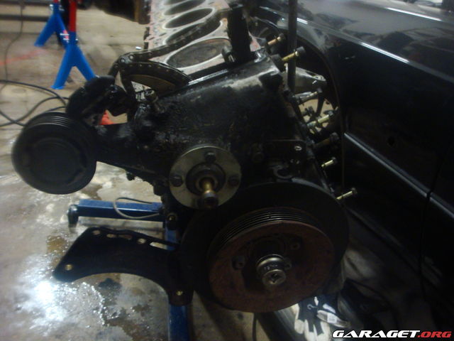

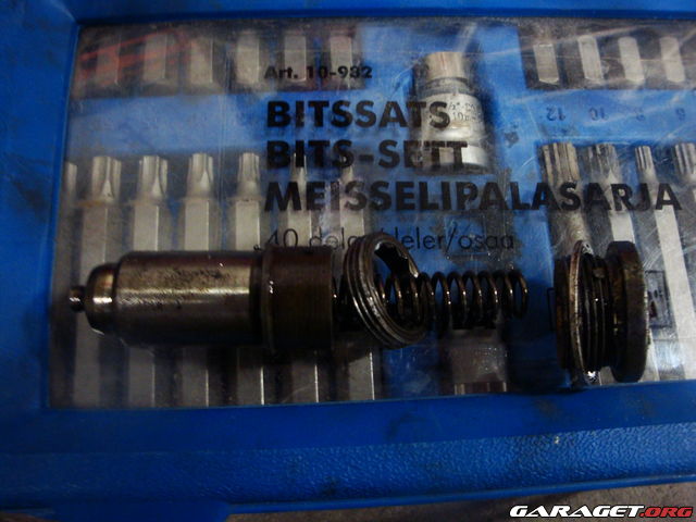

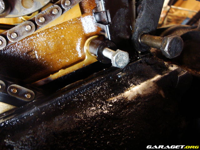

skruvade ur kamkedjespännaren, var lite krångel med en invändig gängad ring, men efter lite pill så fick jag bort den wink
https://www1.garaget.org/gallery/archive/73566/856678_9y7ckt.jpg
såhär var kamkedjespännaren uppbyggd, ni ser den gängade ringen, det var den som krånglade lite men löste sig wink
https://www1.garaget.org/gallery/archive/73566/856682_73kyrn.jpg

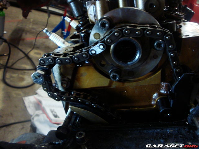

ställde sedan motorn i "övre dödläge" alltså 1a cylindern i dess högsta läge, och markerade på kedjan o drevet positionen för kedjan wink
https://www1.garaget.org/gallery/archive/73566/856688_fc96xs.jpg
kuggen uppmärkt som ni ser, detta är alltså kamdrevet wink

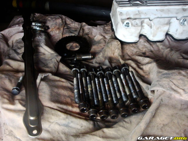

alla topplocksbultar, i gott skick och uppradade wink
https://www1.garaget.org/gallery/archive/73566/856697_l1ipx9.jpg

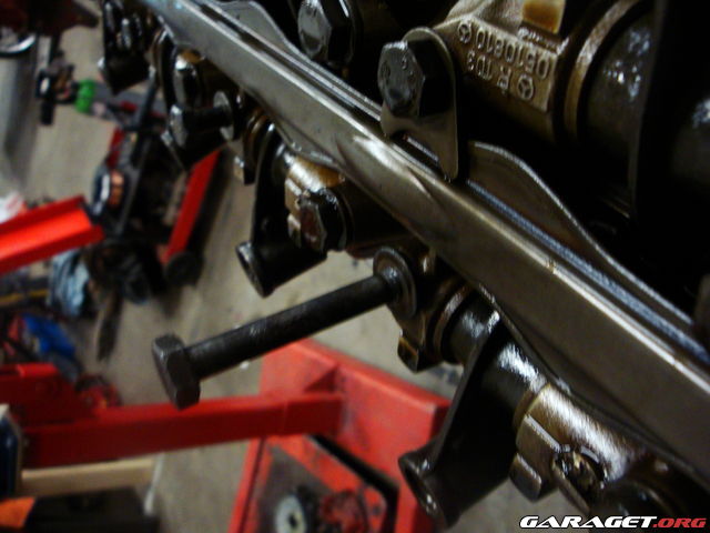

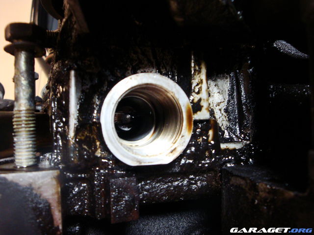

men denna saken var det enda som stoppade mig från att lyfta toppen av idag, allt annat var löst. man ska alltså skruva i en bult i hålet och sedan dra ut ett stift. men den sitter ju som bara helvete. o fick tipset om "draghammare" men det har jag ingen så får se hur jag löser detta. tiden flög iväg så det blev dags att dra efter ett tag me den skiten.
så imorgon får ja fortsätta me det där stiftet, får hoppas ja hittar nått enkelt sätt att få loss den. har ni tips så säg gärna till wink

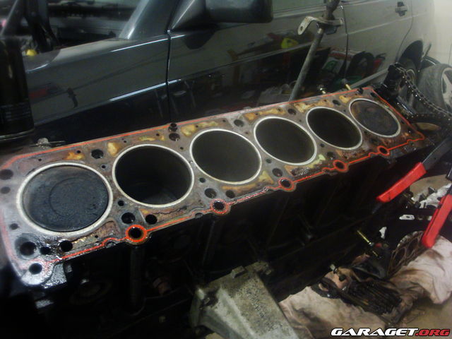

Update 10/2
tjenare
idag så begav jag mig till biltema och inhandlade en glidhammare från biltema, efter första slaget bara så lossnade sprinten som jag inte fick loss först tongue
bildkvaliten är lite sämre idag pga kameran låg i bilen hela dagen o blev därför lite immig på linsen efter att den kom in i värmen i garaget tongue
https://www1.garaget.org/gallery/archive/73566/857314_sknirk.jpg

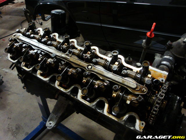

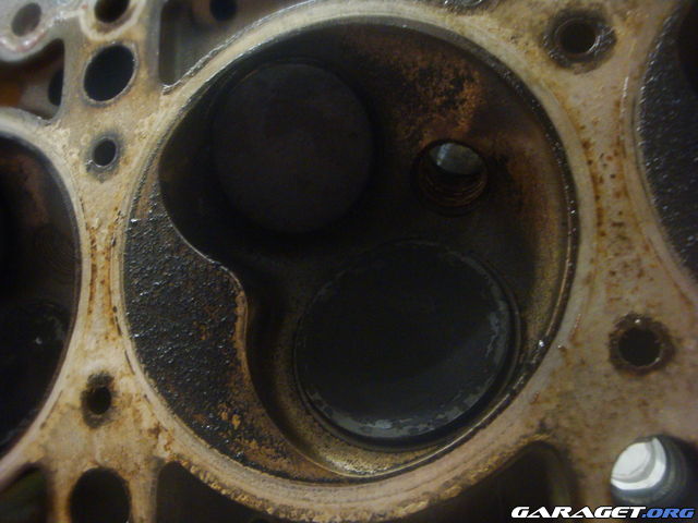

så jag tog av toppen o möttes av en till ögat funnet väldigt fräsch botten wink har ganska mycket gods mellan cylindrarna vilket känns skit bra smile som sagt ser det ut även här som att den har gått lite fett men de är okej wink
https://www1.garaget.org/gallery/archive/73566/857317_vntkha.jpg
en halv bra bild på toppen, såg hyffsad ut, lite rengörning, en minimal planing och inslipning av ventiler, samt nya ventiltätningar borde göra susen wink

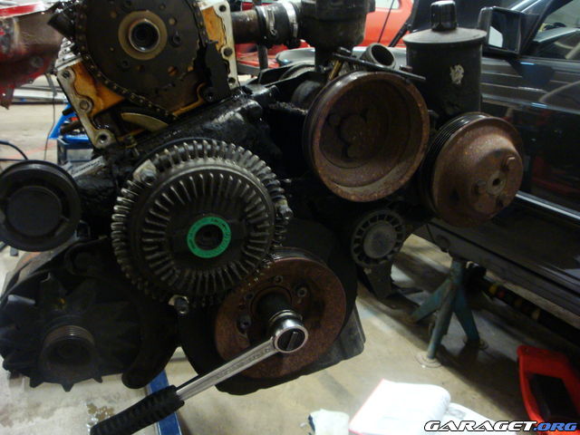

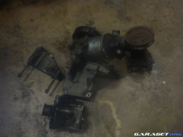

sedan demonterade jag, fläktremhjulet och lossade servopumpen, vattenpumpen och generatorn, samt fästena för dom för att kunna komma åt o måtta in kompressorn sedan wink
https://www1.garaget.org/gallery/archive/73566/857322_tfi7od.jpg
här är de sakerna ja tog bort då tongue, om jag får det som jag vill så blir det elektrisk vattenpump samt elektrisk servo pump. men detta återstår att se wink skulle ge mkt utrymme smile
