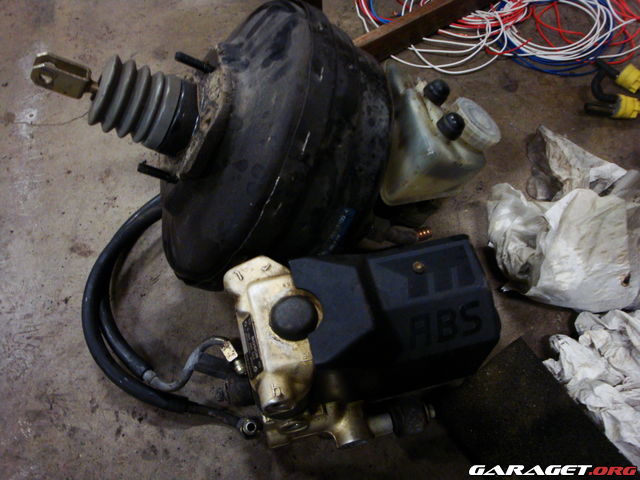

https://www1.garaget.org/gallery/archive/73566/869679_kmnb37.jpg
Rensade bort lite kabelhållare samt kablar och tömde sedan bromssystemet på bromsvätska. detta för att jag ska flytta absenheten till ett mer avskilt(dolt ställe)

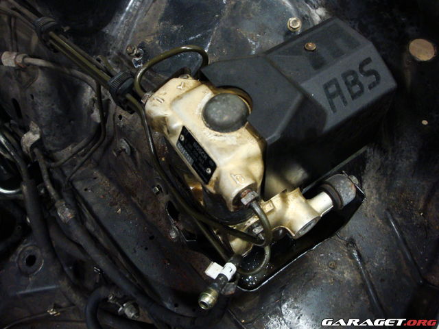

https://www1.garaget.org/gallery/archive/73566/869698_6chzx8.jpg
behöver lossa alla anslutningar på absboxen, men dessa verkar inte vilja ge med sig så lätt. så ja har behandlat dom väl med rostlösning och ska köpa nån sorts fast nyckel som kanske passar bättre för sådant. nått tips?

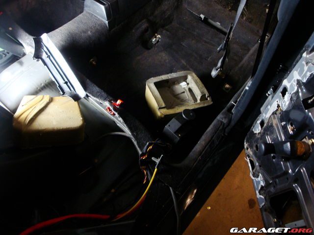

börjat riva ur allt som har med vakuum att göra i bilen förutom broms förstärkarn. tog bort kontakterna och slangarna i fram dörrarna. hann inte med de bakre idag.
https://www1.garaget.org/gallery/archive/73566/869730_s59f0g.jpg
det som är borta av vakuum systemet änså länge wink
https://www1.garaget.org/gallery/archive/73566/869739_5q0r1j.jpg
elen för lamporna och de kom äntligen ut smile

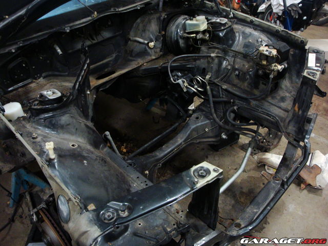

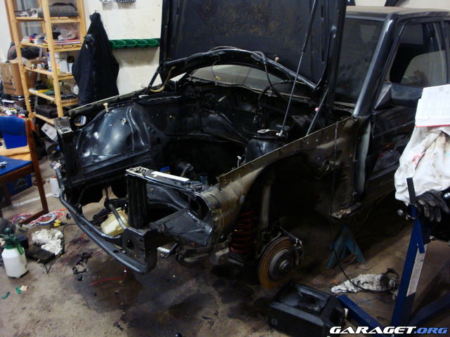

idag blev det lite gjort i garaget, blev till att ta bort bromssystemet samt en sväng till biltema och köpa en gummi hammare o en dunk spolarvätska wink
https://www1.garaget.org/gallery/archive/73566/870298_u13voc.jpg
klippte av alla bromsrören vid absboxen för att kunna få på en hylsa på bromsnipplarna, och då lossnade de ganska så lätt. skulle köpt nya på biltema idag men de kommer inte in förrens om 3-4 veckor så de får nog vänta lite eller så köper ja nån annanstans.

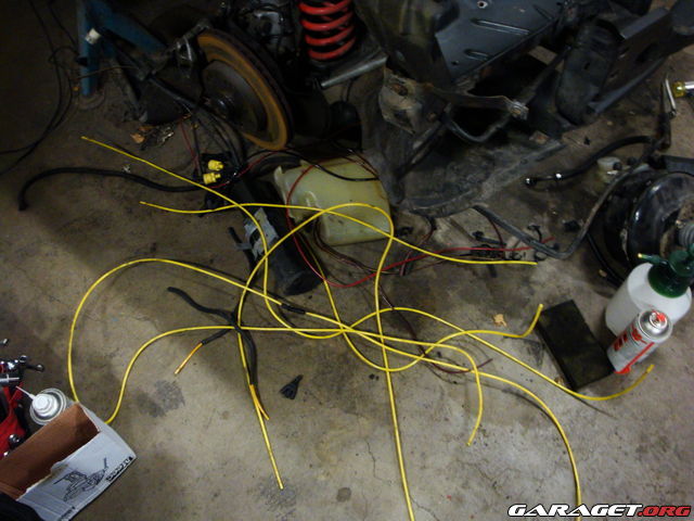

idag så fortsatte jag med ta ur vakuumsystemet och just nu är det centrallåset som åkte ur wink
https://www1.garaget.org/gallery/archive/73566/870786_yeumz2.jpg
efter lite pill fick jag ur alla vakuumslangar som går in i dörrarna,
https://www1.garaget.org/gallery/archive/73566/870787_z5no80.jpg
Nu är jag vid vakumpumpen om man säger så, så det är dags att ta bort matningen till pumpen och följa slangen bak i bagageluckan. men har en massa skit i bagaget nu så de får vänta:P

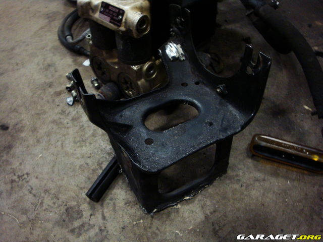

Kapade bort absbox hållaren, eftersom jag behöver ha kvar den. var ganska trixigt att komma åt. men de va grymt mycket smidigare med en sån pneumatisk än en eldriven. även fast den var mindre så vare svårt att komma åt wink
https://www1.garaget.org/gallery/archive/73566/870793_u7t2fh.jpg
fick bort den intakt som jag ville för jag ska flytta denna till batterilådan om man säger så. då är den inte lika mkt ivägen wink

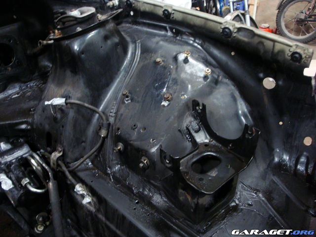

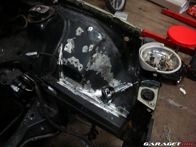

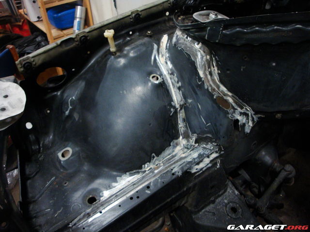

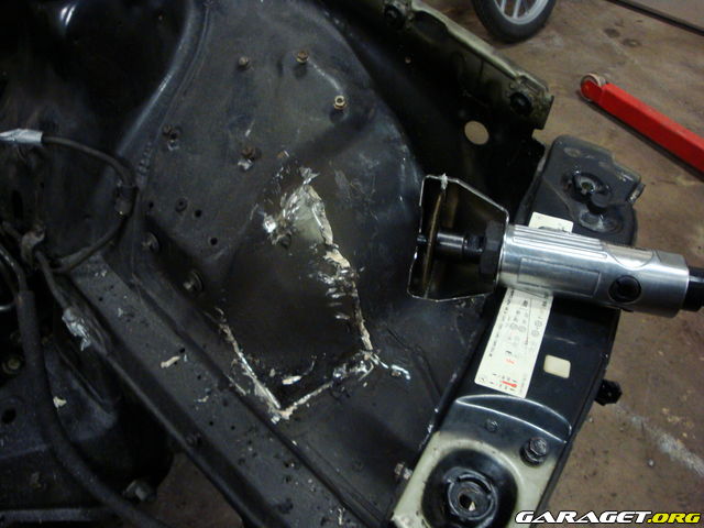

idag och igår blev det en del gjort med motorrummet slipade ner skarvar samt karosserichitt så de blir lite snyggare lack. eftersom jag har bestämt mig för att köra samma lack i motorutrymmet som på utsidan wink
https://www1.garaget.org/gallery/archive/73566/871990_jfvbux.jpg
såhär blev det efter lite slipande, dock en hel del kvar men ska köpa lite grövre papper imorgon och slipa ordentligt sedan lägga rostskydd och sedan slipgrund.
https://www1.garaget.org/gallery/archive/73566/871993_rbg7tn.jpg
andra sidan förberedd för att svetsa igen hålen och sedan slipa ner de så de blir jämt o snyggt wink

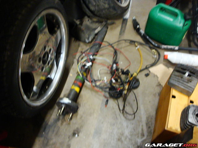

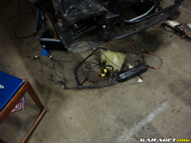

samlade ihop de som jag har tagit ur bilen nu. blev en del eller va säger ni?^^
