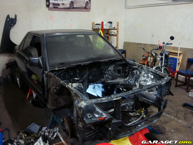

https://www1.garaget.org/gallery/archive/73566/875452_cbh8v8.jpg
har kommit en bit på slipningen, har mycket kvar men det går helt klart framåt wink börjar närma sig svetsning och rostskydd. skickade iväg lite grejjer för blästring så de får ja tillbaka efter helgen, kommer inte att meka nått i helgen då jag åker till skövde över helgen wink

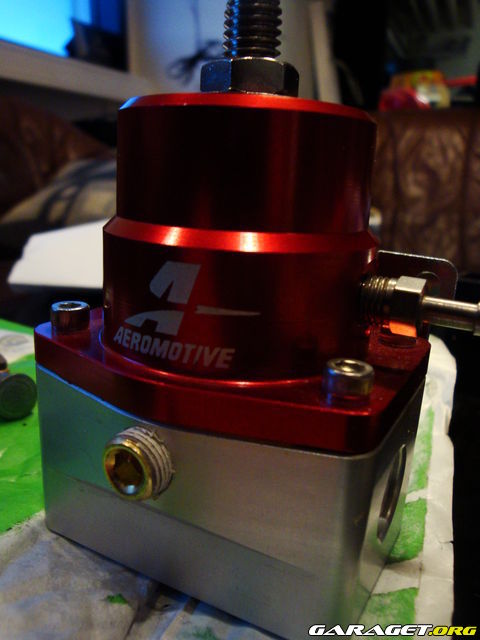

https://www1.garaget.org/gallery/archive/73566/877961_2vksbe.jpg
nya sinterpuckar till min koppling för en ynklig summa;) en Aeromotive BTR ny wink sedan en massa bromsnipplar för att kunna dra om bromsrören i motorrummet wink sedan fick jag låna ventilfjäderspännare samt ventilslipmedel och sugkopp för slipningen av åkeson smile tack för de
https://www1.garaget.org/gallery/archive/73566/877965_peefh2.jpg
gillar verkligen hur btren ser ut big_smile lite småkär i den får ja säga tongue ska nog bli fint me den i motorrummet smile

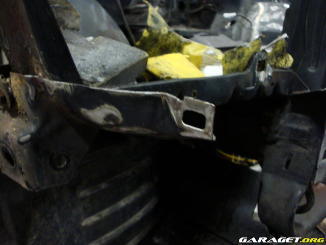

https://www1.garaget.org/gallery/archive/73566/879661_bctehw.jpg
här är lite av det som blev slipat wink tar sin tid men de kmr förhoppningsvis vara värt det i framtiden wink

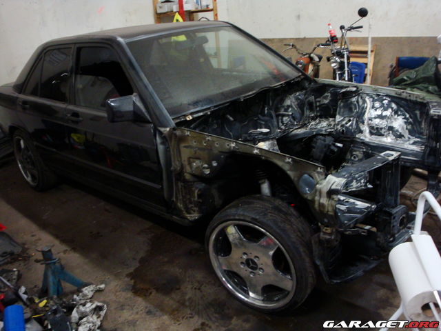

Update 21/3
tjenare
i helgen har det inte varit så mkt mek, i fredags var jag bortrest även lördag. men i dag söndag så kom jag till garaget kl 10 o åkte vid 21 så det har varit fullt drag idag i garaget wink
https://www1.garaget.org/gallery/archive/73566/882804_qjvbmi.jpg
började med att slipa ett tag innan jag bestämde mig för att det var dags att ta bort huven för att kunna komma åt de sista ställena. så jag tog bort den plus gasvajern och hastighetsmätarvajern wink
https://www1.garaget.org/gallery/archive/73566/882806_ahry2s.jpg
här har jag varit o slipat tongue
https://www1.garaget.org/gallery/archive/73566/882812_pql6ss.jpg
o här har jag varit o slipat tongue och mycket mera..
https://www1.garaget.org/gallery/archive/73566/882820_f6du07.jpg
där uppe hamnade huven, får hoppas den klarar sig från repor och dyligt wink
det var allt för idag, fick känna den ljuvliga doften av bränt gummi idag då pontus bjöd på årets första riktiga burnout wink underbart!
