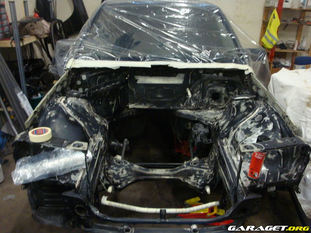

update 5/4
tjenare
ihelgen så har det ju varit elmia som ni alla vet så jag var borta fredag till lördag. men i söndags och idag blev det mek bland annat lättning av bilen wink
igår så tog jag och magnus tag i att börja riva ur min asfaltsmatta. den ska nu lättas ordentligt wink dock åker inte takluckan ur wink men iaf för att få bort asfaltsmattan fick jag ett tips att man ska använda en kolsyrebrandsläckare så stelnar asfaltsmattan och då kan man bara bända bort den. och jag kan bara säga vilken jävla klockren ide lossna hur enkelt som helst. dock räckte inte den brandsläckarn till hela så vi ska testa med torris under veckan o se om de går lika bra wink kmr bilder på detta wink
https://www1.garaget.org/gallery/archive/73566/895640_ijlai7.jpg

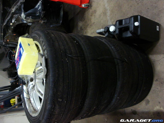

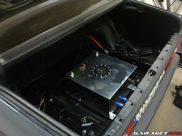

har rivit de gamla bränsle ledningarna pga att jag ska bygga ett nytt bränsle system
https://www1.garaget.org/gallery/archive/73566/895654_4figem.jpg
köpte mig nämligen en fuelcell under elmia helgen så nu blir de lite mer race över de hela wink gamla tanken är på utgång. sedan ska de byggas fästen osv här i bak för andra pumpa osv.

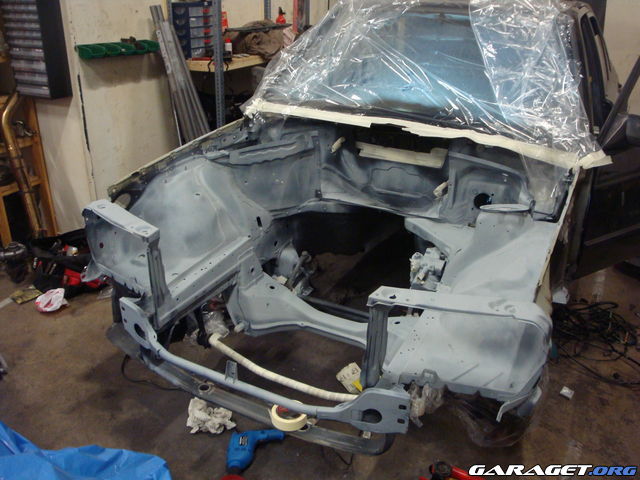

idag blev det lite mek iaf, gjorde den sista slipningen innan jag skulle rostskydda motorrummet wink
https://www1.garaget.org/gallery/archive/73566/897419_1bicfg.jpg
motorutrymmet primat, kommer nog stå såhär ett tag, ska svetsa i buren innan jag tar o lackar det wink

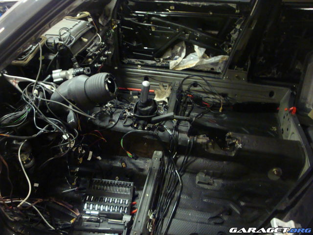

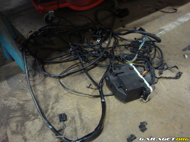

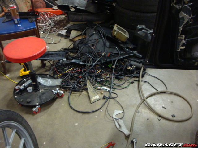

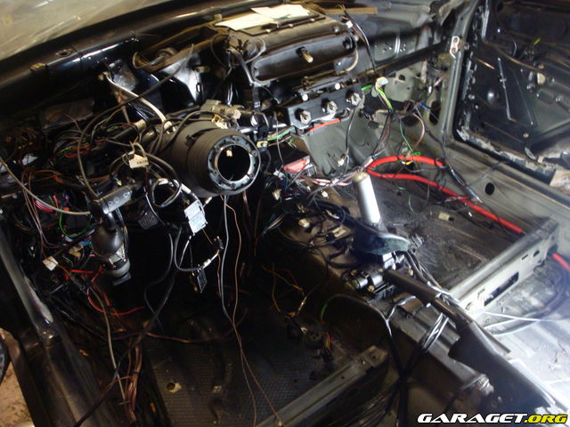

fortsatte sedan med att riva ur den el som inte behövs framöver, ruskigt rörigt blir det ibland men bara hålla tålamodet och fortsätta följa upp kablarna wink
https://www1.garaget.org/gallery/archive/73566/897436_2z7xtc.jpg
dagens skörd blev sätesvärme kablarna, upptäckte med hjälp av epsi att det har suttit airbag i bilen förr. så en del av de försvann även idag wink
de va de som hanns med idag, imorgon blire fortsatt rivning av kablar wink

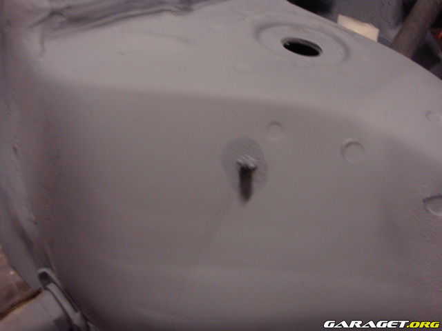

lånade punktbläster och blästrade lite små ställen jag vet inte va helt hundra. hoppas jag inte har missat mer nu,.
https://www1.garaget.org/gallery/archive/73566/898405_rj2pim.jpg
ett av ställena ja hade svårt att slipa ner så jag fick ta de me blästern och då blev de fin fint. sedan på me edgeprimer wink

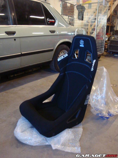

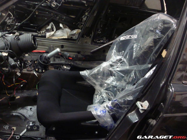

och i går fredags så drog jag och mangan till streetperformance och slog till på ett par stolar till mig, de blev ett riktigt bra pris och fortsätter tycka jävligt bra om de företaget wink grym service wink
https://www1.garaget.org/gallery/archive/73566/900879_0f8f7y.jpg
nya stolarna då wink tycker sprinten ser mycket hårdare mer raceiga ut får jag säga wink de blir lagom de här wink

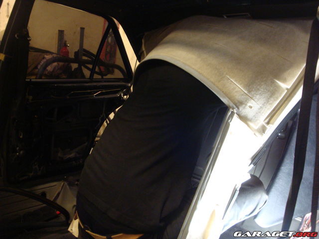

idag blev det mek för hela slanten på kvällen wink
https://www1.garaget.org/gallery/archive/73566/903930_6us545.jpg

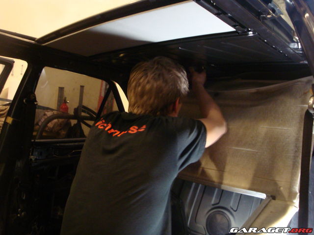

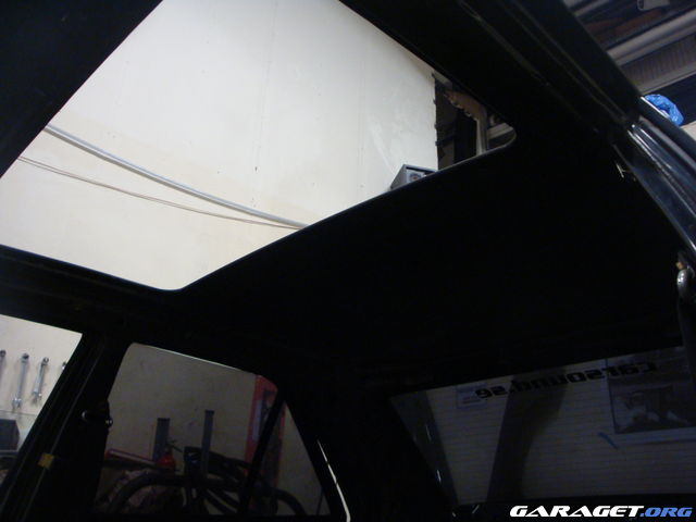

med hjälp av metaltatto så fick jag koll på hur man tar ner innertaket wink så här är jag i fullfart att ta ner det:)
https://www1.garaget.org/gallery/archive/73566/903936_inw2cf.jpg
man får gömma sig bakom taket ibland ;D jädrigt jobbig list där bakom
https://www1.garaget.org/gallery/archive/73566/903937_0k82te.jpg
POFF! borta wink

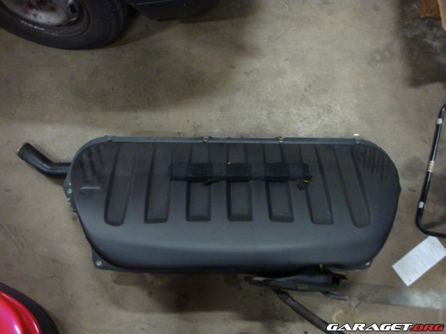

https://www1.garaget.org/gallery/archive/73566/903941_sk7l1g.jpg
rev ut tanken också , får tacka cirs för hjälpen med det wink

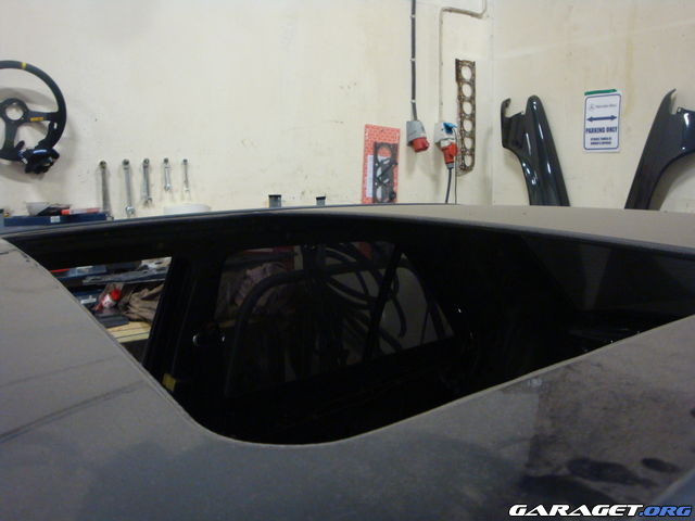

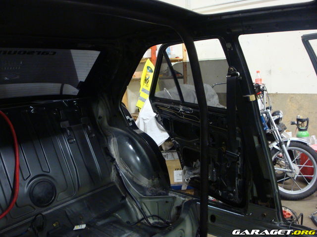

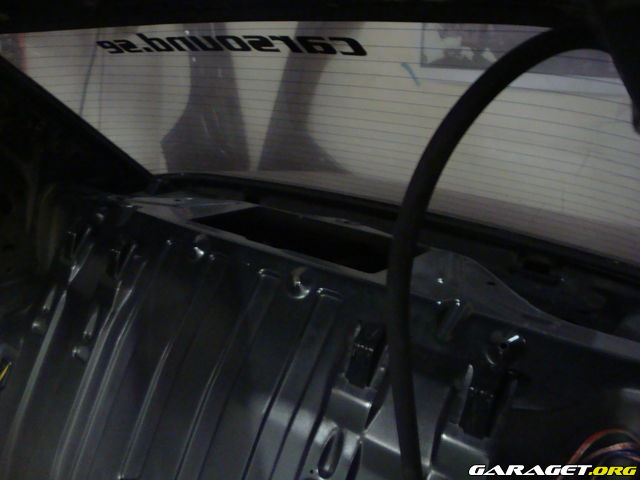

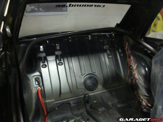

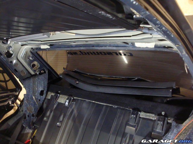

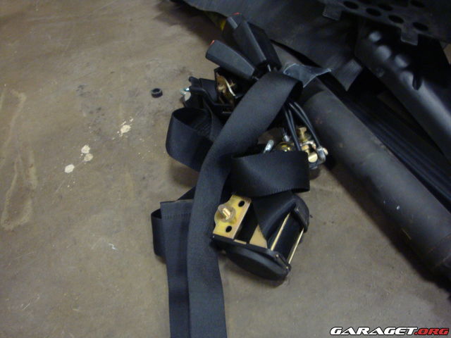

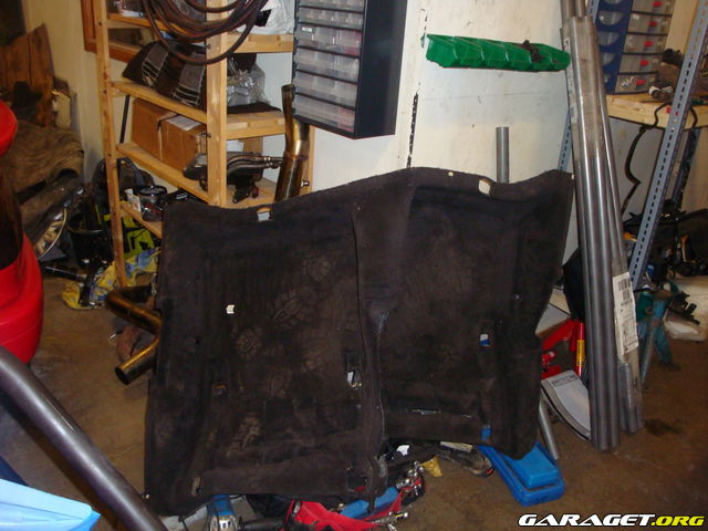

idag revs takluckan, bälten, hatthylla, lite isolering samt att jag städade platsen åter igen tongue
https://www1.garaget.org/gallery/archive/73566/904566_q681d2.jpg
bakre bälten went THE F**k Out wink
https://www1.garaget.org/gallery/archive/73566/904570_2u1h9b.jpg
takluckan lika så wink kommer ersättas med en kolfiber bit wink
https://www1.garaget.org/gallery/archive/73566/904575_ue59zh.jpg
takluckepaketet vägde runt 18 kilo wink det är en hel del de tongue samt att den vikten satt längst upp i taket wink nu är de bara denna tunna plåten kvar till tak wink
https://www1.garaget.org/gallery/archive/73566/904582_y15hma.jpg
hatthyllan är ur, ännu lättare och mer plats wink
det var allt för idag imorgon så vågar jag nog säga att de börjas passa in huvudbågen på buren och a stolparna eller vad man säger wink ska dock fixa en jigg först

idag har jag haft lite problem i garaget, började montera stolarna för att kunna måtta in buren men detta visade sig vara problematiskt.
https://www1.garaget.org/gallery/archive/73566/905035_h5zy82.jpg
stolen provmonterad men de e så att jag kommer ha problem gå fritt med hjälmen i buren pga jag sitter för högt upp.

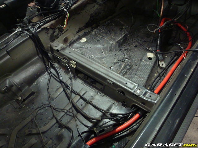

rensat såhär mkt el idag, blev ruskigt gött att få bort det

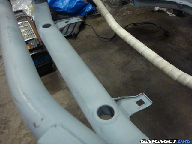

huvudbågen är i nu iaf
