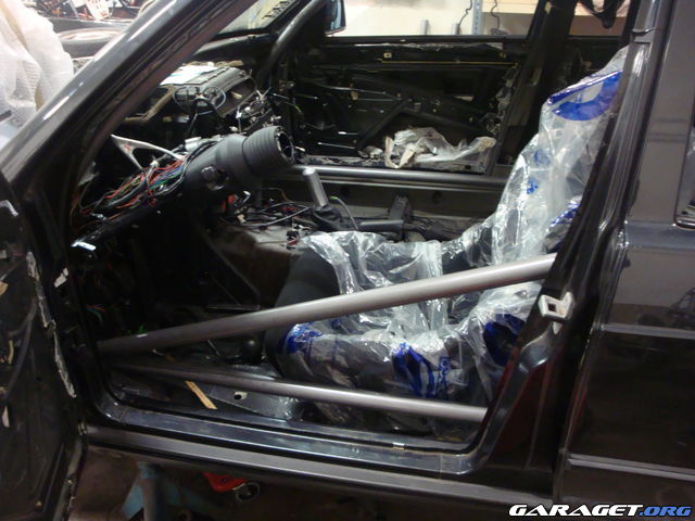

Hur löste ni det med att stolen satt för högt? smile
DailyFresh Drifter
2 466 Inlägg
17 april 2010
#942
som tur är så är sparco sprint stolarna möjliga att bulta fast underifrån, så vi gjorde plattjärn och drog stolen underifrån. blev ganska bra, återstår bara att bygga bakrefästena sedan men de kan man ju göra med buren i wink

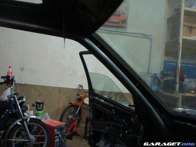

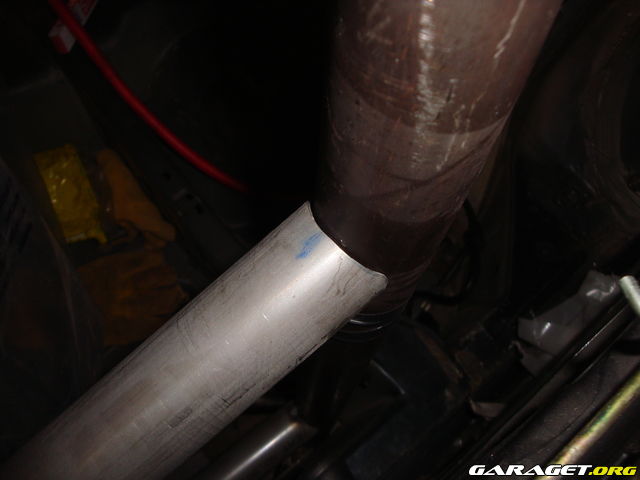

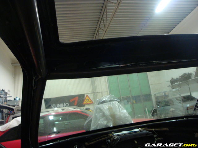

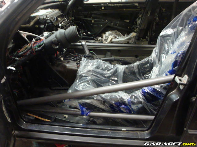

Update 17/4
tjenare
idag har det inte hänt så jätte mkt då de har varit mycket mätande samt varit iväg o hjälpt littlejohn att köpa sig en mercedes 190 wink kan de bli mer fint?tongue
https://www1.garaget.org/gallery/archive/73566/907566_xy21is.jpg
framsträvorna är uppmåttade och inslipade mot huvudbågen, har dock lite pill kvar på den högra när de gäller inslipning wink
https://www1.garaget.org/gallery/archive/73566/907571_1nhaf1.jpg
kommer bli fint de här wink är så jävla snyggt med bur alltså wink
https://www1.garaget.org/gallery/archive/73566/907575_a6h6wk.jpg
lagom nära astolpen ligger den nu efter en del mekande wink
https://www1.garaget.org/gallery/archive/73566/907578_18tx85.jpg
kommer bli fett när man ser krysstaget i mitten sen wink

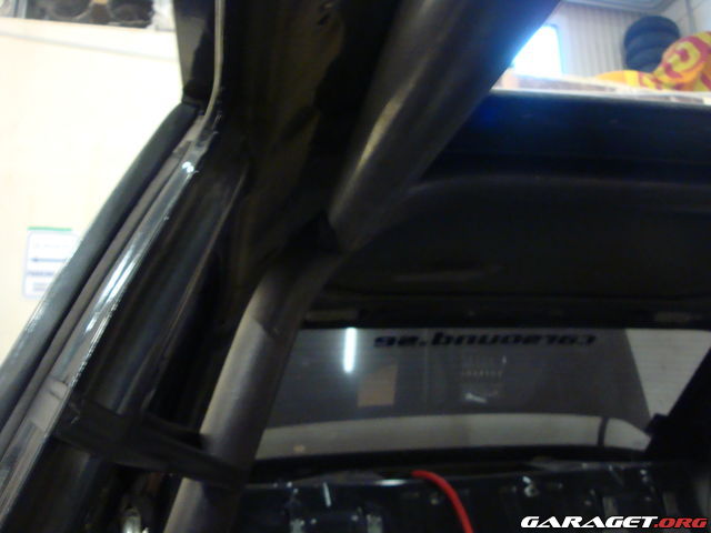

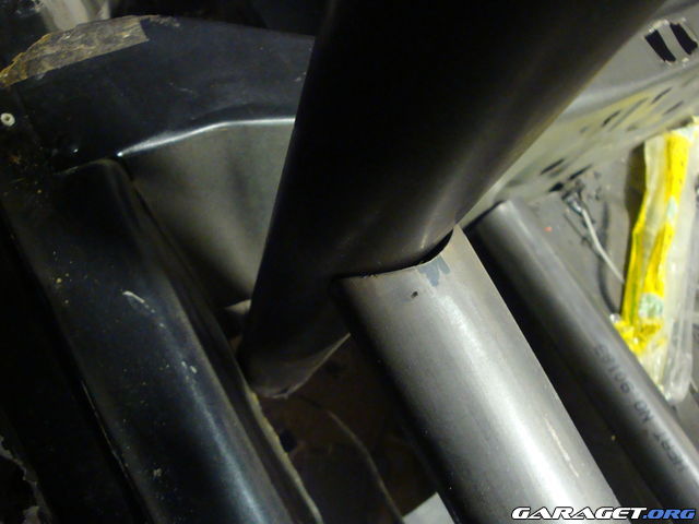

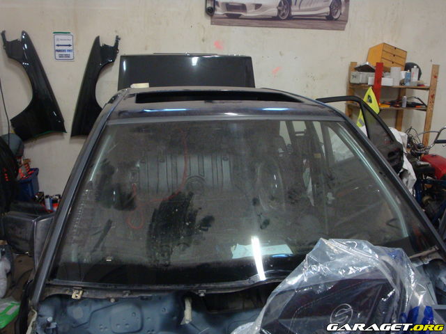

Update 18/4
tjenare

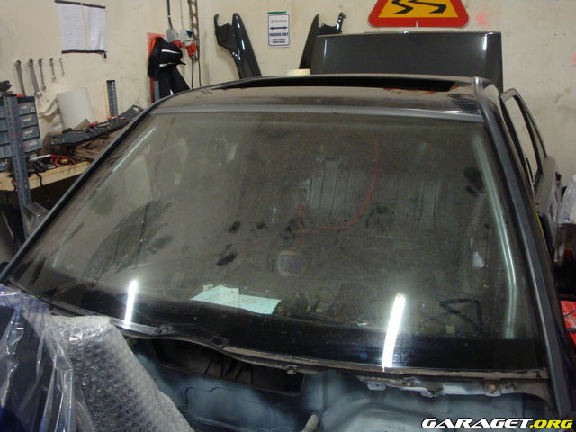

idag blev det fortsatt mek med buren, dock blev de inte mer än ca 6 timmar i garaget pga de blev sent i går samt att lägenheten behövde städas osv. är ju aldrig hemma så de hinns ju inte med annars tongue
https://www1.garaget.org/gallery/archive/73566/908729_06kjfo.jpg
fönsterstaget sitter i nu efter en del pill wink blev fin fint wink
https://www1.garaget.org/gallery/archive/73566/908758_yctehf.jpg
kort utifrån igen wink har dessutom punktat upp framsträvorna och "fönsterstaget" så nu håller det sig på plats
https://www1.garaget.org/gallery/archive/73566/908776_q04dif.jpg

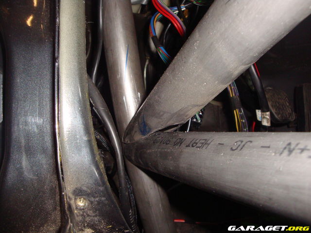

har slipat in ena dörrsträvan också
https://www1.garaget.org/gallery/archive/73566/908794_fgy32u.jpg
såhär är inslipningarna gjorda iaf wink gjorde det först med slipstift men sedan testade jag lamellskiva på vinkelkapen och de gick ju uppenbarligen kanon wink så de blir de hundra gånger snabbare wink
https://www1.garaget.org/gallery/archive/73566/908804_ut7jj7.jpg

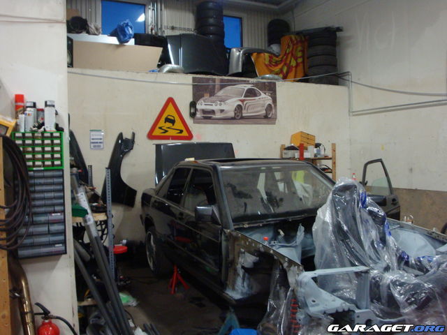

har märkt upp platserna för driftingbilarna i garaget, av nån anledning hitta jag ett par i min bagagelucka ;D
de va allt för idag, imorgon blir det fortsatt slipning och montering av buren, så vi hörs imorgon

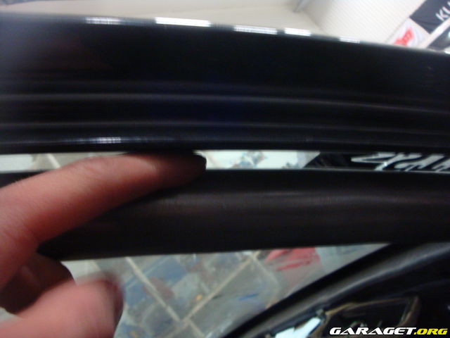

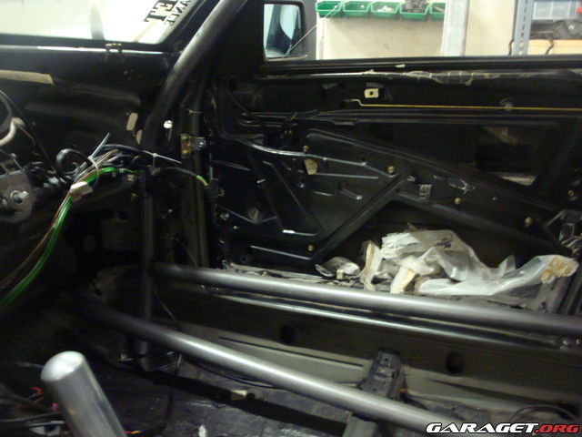

idag fortsatte ja med dörrsträvorna wink
https://www1.garaget.org/gallery/archive/73566/910472_m9c0j2.jpg
har punktat de nedre dörrsträvorna och börjat slipa in en av de övre, och jag kan säga att den e bra mkt svårare wink
https://www1.garaget.org/gallery/archive/73566/910507_tiilez.jpg
här ser ni hur jag har fått slipa, dock är den inte färdigslipad i bak. så lutningen är inte rätt än som ni kanske förstår wink
https://www1.garaget.org/gallery/archive/73566/910512_fewkso.jpg

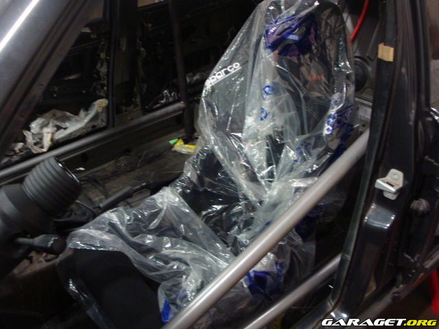

Stolen var i snabbt bara för lite måttande me sidosträva nr 2 wink
de va allt imorgon hoppas jag få i de sista dörrsträvorna wink

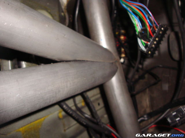

idag blev de inte jätte mkt gjort men fick iallafall klart inslipningen av den övre dörrsträvan på vänstersidan
https://www1.garaget.org/gallery/archive/73566/911179_0917wd.jpg
såhär blev dörrsträvan, blev riktigt fint tkr jag
https://www1.garaget.org/gallery/archive/73566/911180_o44w6t.jpg
inslipningen i bak blev helt oke
https://www1.garaget.org/gallery/archive/73566/911181_6hh7dv.jpg
inpassningen är jag riktigt nöjd med, mycket pillande för att få denna o funka kan jag säga, men detta ska gå att svetsa;)
