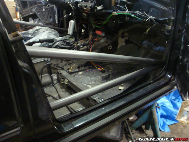

Update 25/4
tjenare
iförrgår kväll blev det en del små mek och införskaffande av en kärra då vi var i värmland och hämtade en soffgrupp till garaget på lördagen, så det är därför inget blev gjort igår. men idag blev det några timmar i garaget och nu har de hänt lite iaf wink
https://www1.garaget.org/gallery/archive/73566/914376_2xaswk.jpg
dörr strävan på högersida är också inslipad o klar nu, tar jädrigt lång tid att få dessa bra
https://www1.garaget.org/gallery/archive/73566/914385_enxntg.jpg
inslipningen är dugligt bra iaf, ska plana ner den lite snyggare innan svetsningen sen bara
https://www1.garaget.org/gallery/archive/73566/914395_adlao3.jpg
ser nice ut nu tkr jag big_smile
de va allt för idag imorgon fortsätter jag wink

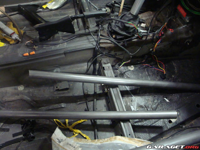

Update 27/4
tjenare
känner att jag slackar som fan och nu är det fane me dags att ta tag i det här ordentligt, ja skulle kunna vara hundra gånger mer effektiv på dagarna och nu är de fan dags att de blir så wink
https://www1.garaget.org/gallery/archive/73566/915989_5794m9.jpg
mdn idag blev det dåligt me effektiv tid, men detta är dagens skörd, måttade in och kapade hål för att börja kunna måtta in rören o få de i rätt vinkel på sidan mot huvudbågen först.
https://www1.garaget.org/gallery/archive/73566/915992_pucq52.jpg
stagen som kommer gå från huvudbågen och rakt bak, har börjat slipa in det ena iaf, men de e lite pill med dessa också
annars så kom min catchtank idag, så den var jag också och hämtade ut wink så imorgon blire andra bullar då ska de hända grejjer wink
ha de gött
mvh stångberg
Automationstekniker

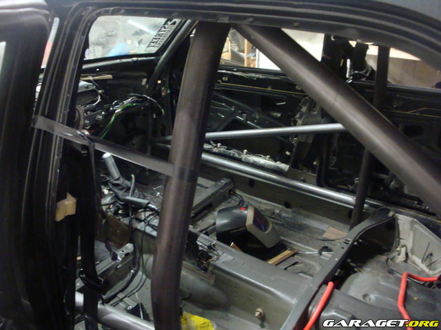

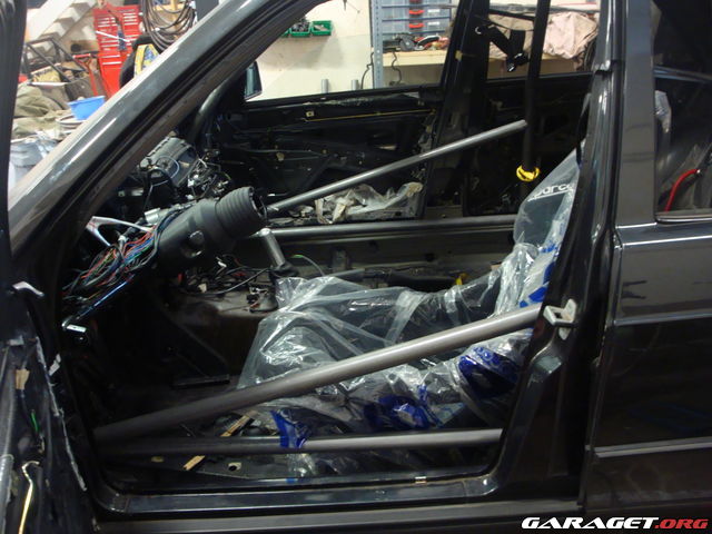

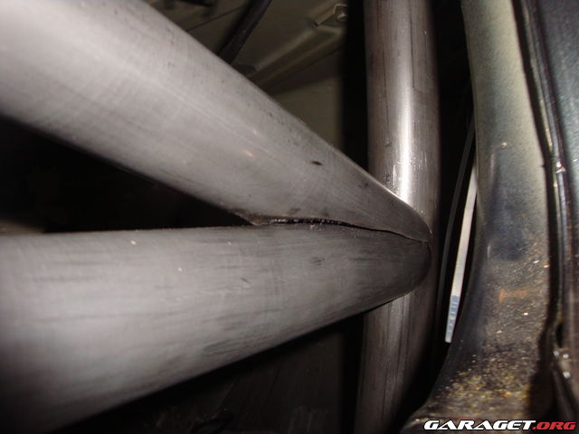

Update 28/4

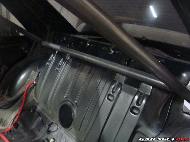

idag fortsatte jag med buren, fick hjälp av lampan och de rullade på fint. jag la i en högre växel som jag tänkte wink så det är bra. här är vad som hände idag wink
https://www1.garaget.org/gallery/archive/73566/916669_i2q7t7.jpg
Baksträvorna inslipade och punktade,
https://www1.garaget.org/gallery/archive/73566/916672_9w5ry7.jpg
bältesstaget inslipat och punktat
https://www1.garaget.org/gallery/archive/73566/916676_r4hrh8.jpg
mmm bur är så nice wink börjar likna nått nu big_smile
https://www1.garaget.org/gallery/archive/73566/916677_sbv5cf.jpg

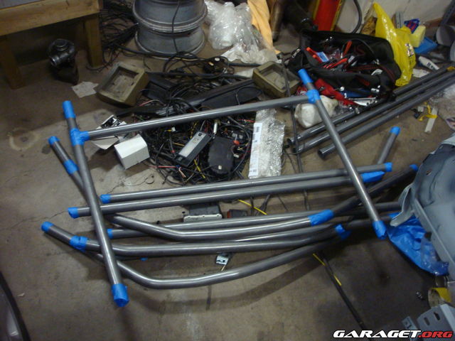

buren är nu urtagen ur bilen igen och maskerad där som jag ska svetsa den, så nu ska den lackas inne på paintworx imorgon o så kanske jag kan börja helsvetsa den imorgon wink
så de var allt för idag, imorgon forsätts det wink
