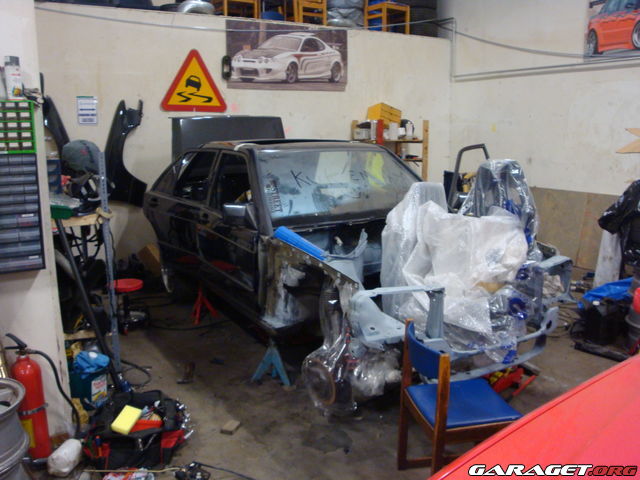

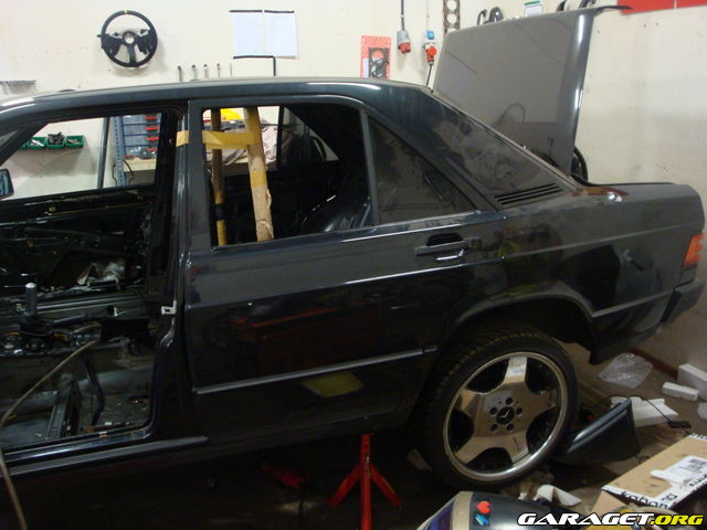

idag blev de garaget direkt efter jobbet, påbörjade maskeringen av buren igen för att kunna skydda den från svetsskvätt osv när man gör svetsnignen. skyddar väl lite wink dock så dog kameran typ direkt, men här kommer iallafall en av bilderna
https://www1.garaget.org/gallery/archive/73566/921956_j5u7z8.jpg
blev sedan asfaltsmatteskrapande eftersom släckaren är slut så kan jag inte fortsätta med det goa sättet, men detta går väl sakta men säkert, så nu har jag iaf rensat så pass att det ska gå o svetsa dit plattan wink
sedan täntke jag bjudit på en bild där man ser lacken på buren men som sagt dog kameran så de kommer först imorgon wink

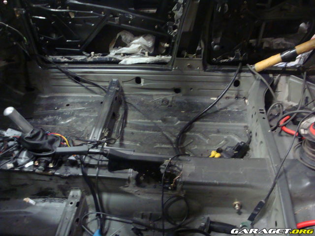

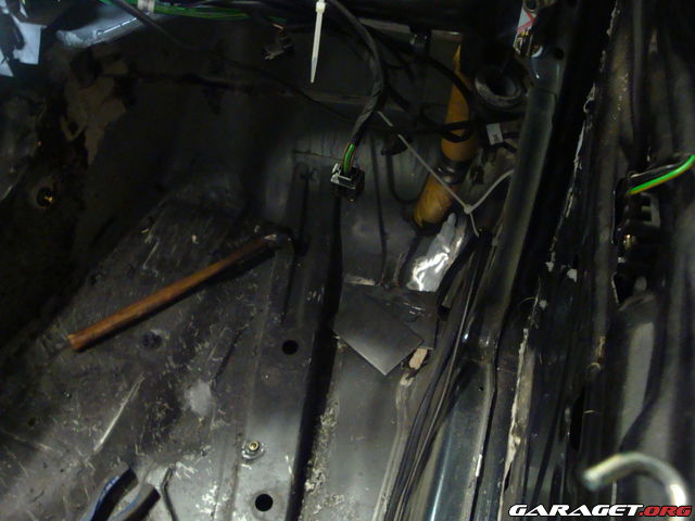

https://www1.garaget.org/gallery/archive/73566/922623_0glid0.jpg
skrapade bort nästan allt av den resterande asfaltsmattan idag med hjälp av abbe och en iaktagande emil som såg till att göra tidspressen påmind ^^. bra med lite pepp iofs ;D

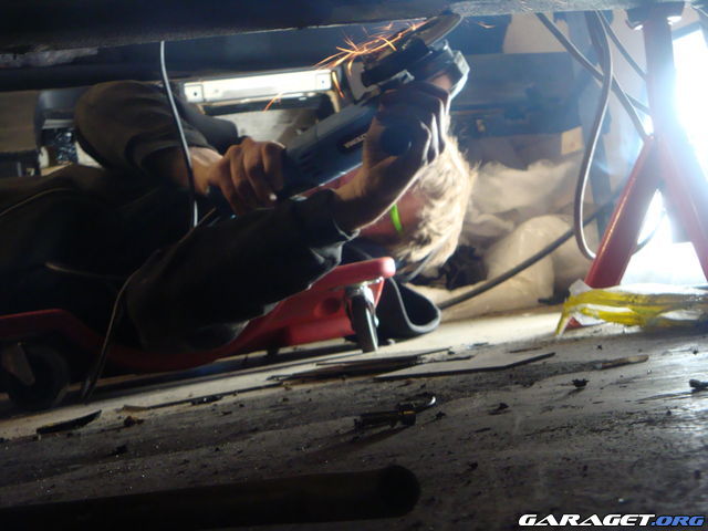

https://www1.garaget.org/gallery/archive/73566/922626_75pagd.jpg
abbe fånga mig på kort när jag slipade kanterna runt hålet som är gjort för plattorna, knixig arbetsposition

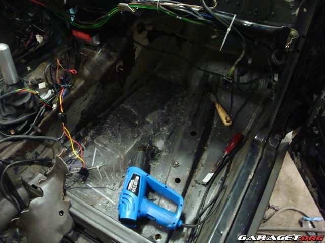

https://www1.garaget.org/gallery/archive/73566/924413_0cjcx0.jpg
gjorde plåt rent runt alla ställen där som plattor ska fästas i golvet. tog sin tid men de blev väl helt okej , inte vackert men funktionsdugligt

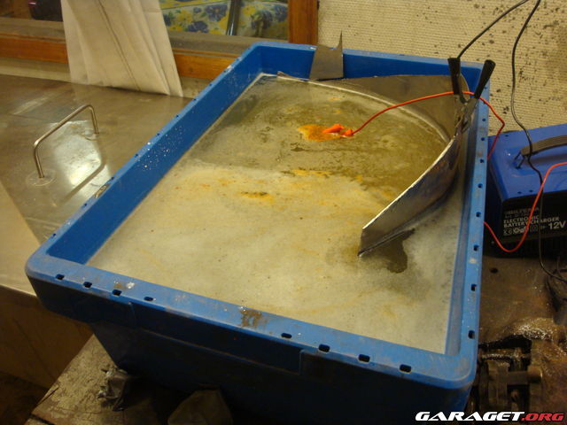

https://www1.garaget.org/gallery/archive/73566/924417_8fofkt.jpg

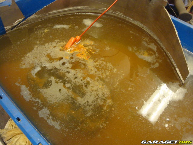

elektrolytbad startat på de oken som jag ska byta till, får se hur detta blir när det är klart wink

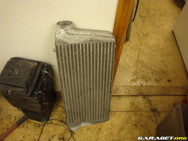

i väntan på gasen så tog jag tag i att köra ner intercoolern i våran renorex bad, tar smutsen fint efter ett antal timmar wink detta är före jag la ner den wink

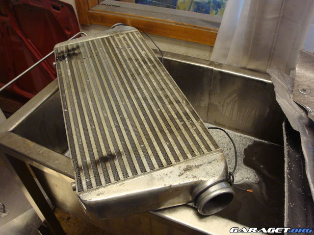

intercoolern efter badet, blev helt okej, tog la ca 5timmar ingen ansträning bara en sköjlning och av borstning smile

i elektrolys badet händer det grejjer, låter de stå en dag till sen får vi se reslutatet wink

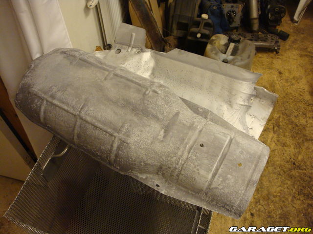

några täckplåtar för grenrören, samt katten osv. ett dygn i baljan så ser de ut som nya, lite slipning och sen på med värmebeständig lack så har vi fina grejjer sen wink

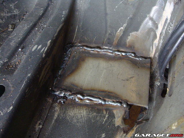

när sedan gas kunde hämtas så tog mangan tag i att punkta dit plattorna medans jag tog och slipade framssträvorna i nederkant så de passar mot plattan på govlet,
https://www1.garaget.org/gallery/archive/73566/925861_0ymhyl.jpg

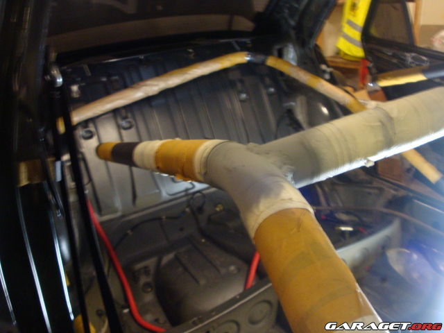

sedan passade vi in huvudbågen och sedan framsträvorna punktade de mot huvudbågen, sedan punktade vi upp staget över rutan, sedan lossa vi h-bågen från framsträvorna lutade ner framsträvorna och helsvetsa runt det övrestaget. sedan hanns det inte med mkt mer, här har jag zinkat svetsen och även maskerat innan som ni ser wink imorgon på dagen blir det mer svetsende gjort utav mig, ska öva mig på plattorna så får vi se vart jag hamnar wink annars får jag vänta på att mangan eller abbe slutar wink

https://www1.garaget.org/gallery/archive/73566/926491_9l91kz.jpg

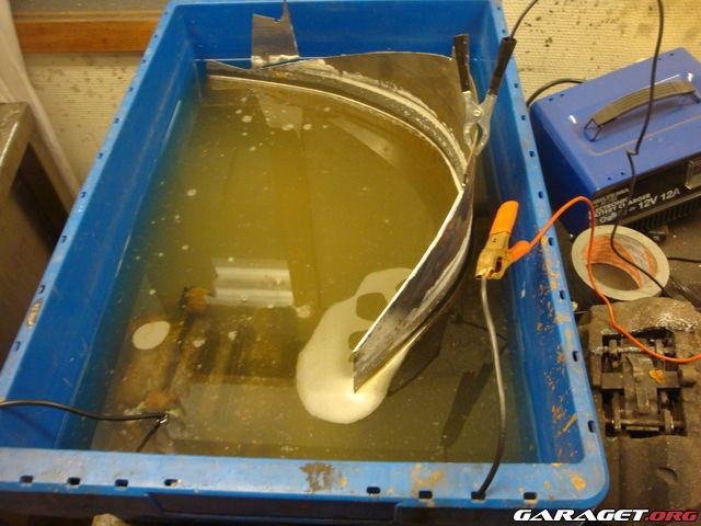

bytte vatten och borstade av oket idag, får se om de blir ännu bättre nu, är dock skyldig cirs en ny kabelsko till hans nya laddare ;P

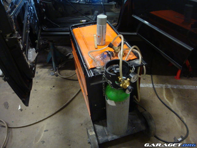

ny gasflaska wink

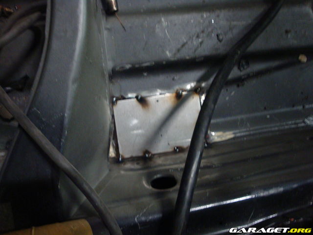

https://www1.garaget.org/gallery/archive/73566/926496_72bb0a.jpg
svetsade fast plattorna i golvet dock väldigt knackigt. sakta men säkert gåre framåt;)

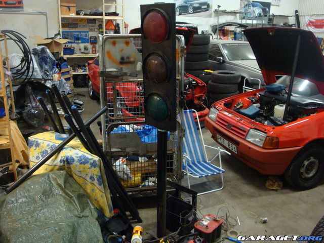

https://www1.garaget.org/gallery/archive/73566/926499_w10ewi.jpg
så här står allt i nuläget, rörigt men de går
