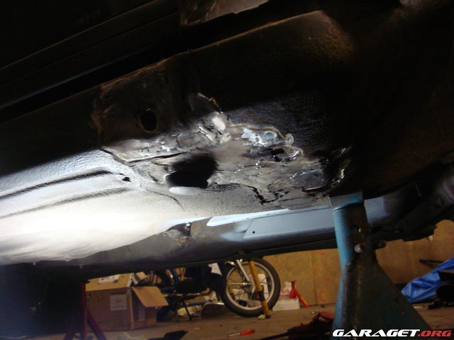

Prova kräma på lite mera ström på svetsarna så ska du se dom blir finare och framförallt hållbarare wink
MitsuNörd
880 Inlägg
11 maj 2010
#1002
Mer ström, prova att ha munstycket åt vänster å dra åt höger å gör små cirklar när du svetsar. Du har väl någon liten plåt bit att prova på ? Kylpasta är bra också när du svetsar i karossen

MattiasH: vi har provat mer kräm men den bara håller på o smälter igenom hela tiden, ja snyggare svetsar vore rätt skönt...
Evolution_6isc6: som sagt provat mer kräm, men de där me cirklar kan man ju testa. jo ja har testat på plåtar, dock så har ju de inte färg på sig så de spottar ju mkt mer när man väl svetsar i golvet...

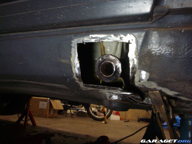

Update 13/5
tjenare
09-23 dagarna fortsätter fint, händer en hel del. dock en del saker tar väldigt mkt tid och de suger. men de e bra att få de gjort wink
https://www1.garaget.org/gallery/archive/73566/928492_y2p5bn.jpg
rosten som jag visste om hade spridit sig mkt mer än tänkt så jag har fått spendera 2 dagar till att svetsa i ny plåt i dennan tröskeln, inte dö enkelt när man svetsar uppåt...
https://www1.garaget.org/gallery/archive/73566/928503_byb3kl.jpg
fick bara en bild på när det nästan var klart, har gjort genombränning över alla små luckor och sedan slipat ner det och zinkat det, ska sedan dra ett lager zink till och sedan dra på glasfiberspackel utan på det för att jämna till det utseende mässigt, samt det skyddar lite mer wink

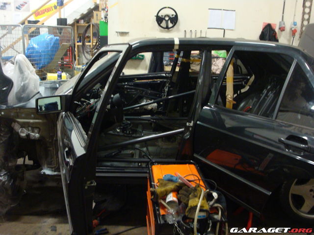

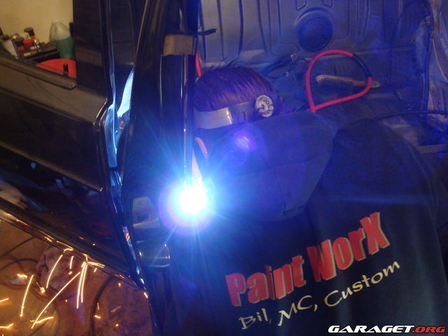

sedan blev de fulldrag med burbygget eftersom rosten var fixad wink så jag och mangan började passa in o dona, här är mangan in action med svetsen wink
https://www1.garaget.org/gallery/archive/73566/928512_9l89my.jpg
en av fogarna som mangan har gjort, duger gott för mig wink sitter riktigt fint wink
https://www1.garaget.org/gallery/archive/73566/928514_iqu3jm.jpg
så härligt att se buren ta form för sista gången wink
https://www1.garaget.org/gallery/archive/73566/928516_2mtr0x.jpg
här inne kommer jag sitta säkert o lagom inramad ;D fint kmr de bli

Ang. svetsningen igen, prova öka strömmen och sikta med ljusbågen lite mer mot det tjockare materialet. Sen får man oftast ta en liten bit i taget och inte bränna hela strängen i ett svep för då kommer det först bli fågelskit och när plåten blivit varm brännas igenom.
Viktigaste förutsättningen för en bra svets är förarbetet inte själva svetningen. Det ska vara ordentligt plåtrent samt inga mellanrum.

tackar för tipsen, men de blev ganska okej nu efter lite extra jobb wink

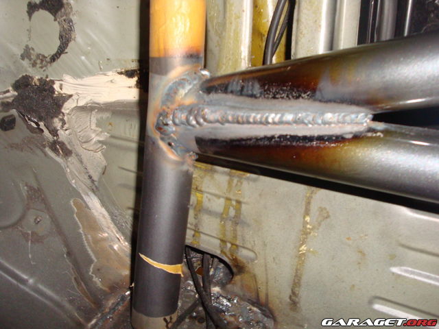

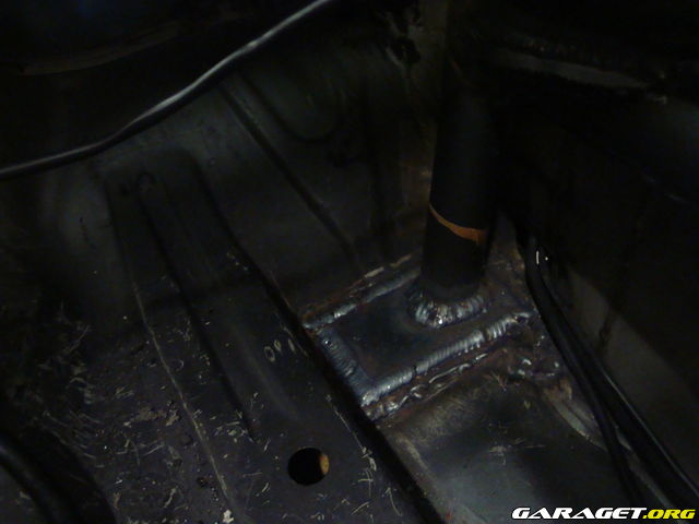

Update 16/5
de senaste dagarna har det hänt lite iaf, känner att veckan dog lite i takt pga rosten, tog mkt mer tid än jag ville, men men de e gjort nu. nu har vi iaf tagit tag i svetsandet wink
https://www1.garaget.org/gallery/archive/73566/931327_lwdk8j.jpg
plattorna är svetsade ihop me röret och golvet, blev riktigt fint tkr jag wink mangan blir bättre o bättre på svetsen wink nice big_smile
https://www1.garaget.org/gallery/archive/73566/931343_gk340n.jpg
plattorna fram fast brända me röret o karossen, denna plattan ska dock förstärkas i svetsarna runt om igen

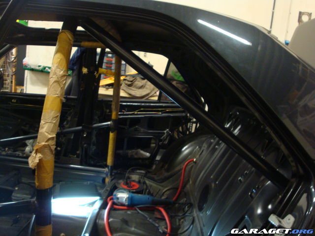

update 17/5
idag blev det några timmar pill med bilen o detta är vad som gjordes wink
https://www1.garaget.org/gallery/archive/73566/932406_gckr8j.jpg
slipade in rören lite extra bra mot bågen sedan punktade jag upp dom och målade av lutningen som röret skulle ha mot plattan, sedan tog jag bort röret och kapade efter sträcket och de blev riktigt bra wink

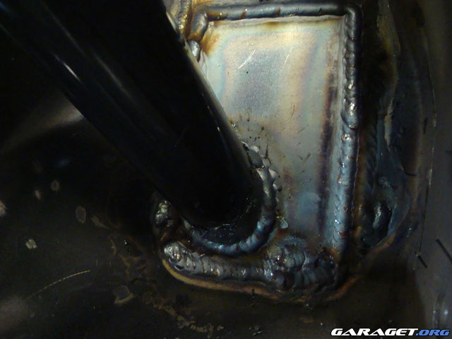

https://www1.garaget.org/gallery/archive/73566/932416_xc7v8h.jpg
sedan svetsade mangan i plattan och sedan den mindreplattan på röret och sedan fast i karossen wink blev riktigt fint genombränt på denna plattan wink
de va allt för idag, de andra ska bara kapas imorgon och sedan göras likadant, sen ska bältesstaget svetsas och sedan ska jag bygga krysset och det kommer inte bli dö lätt direkt.

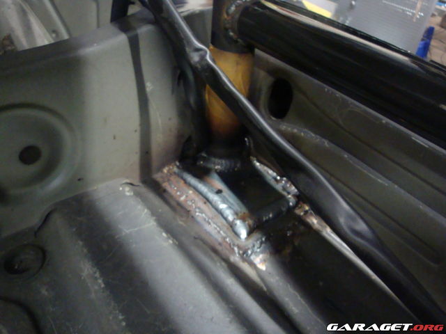

Update 19/5
tjenare
eftersom jag inte hade med kameran igår så blev det ingen uppdatering då, men här kommer uppdatering för dagens läge vilket innefattar gårdagens ofc wink

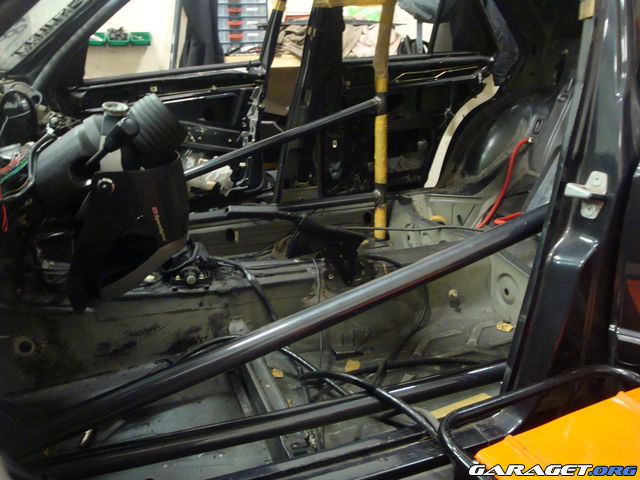

https://www1.garaget.org/gallery/archive/73566/933701_mba27h.jpg
har svetsat fast bakstöttorna och bältesstaget, sedan har jag hunnit med o slipa in den ena snestaget i krysset, och även den ena halvan av det andra staget

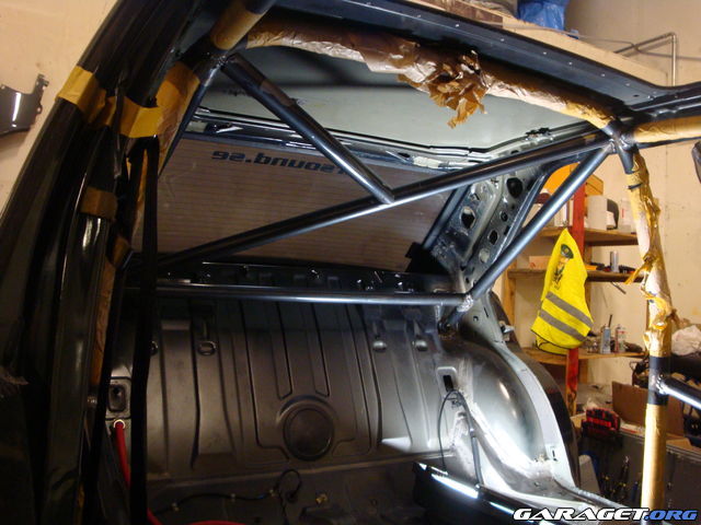

https://www1.garaget.org/gallery/archive/73566/933709_fepebk.jpg
som ni ser så är det nästan klart, som sagt lite små slipa kvar på den första halvan av snestaget, sedan slipa in andra halvan och sedan helsvetsa allt. efter det blir det den raka mellan huvudbågen i nederkant;) sedan är buren helt klar:)
https://www1.garaget.org/gallery/archive/73566/933716_dwpxzd.jpg
nu när buren snart är klar är det dags för sista pillet på tröskeln sedan blästra o lacka fjädertallrikarna och sedan få ner den på hjulen, ta ut den o städa ur den och lägga på slipgrund för att kunna förbreda bilen för motorrums lack wink
alles fur idag, kommer satsa på att få klar hela buren imorgon, ska bara sparka på magnus så han orkar svetsa imorgon wink
