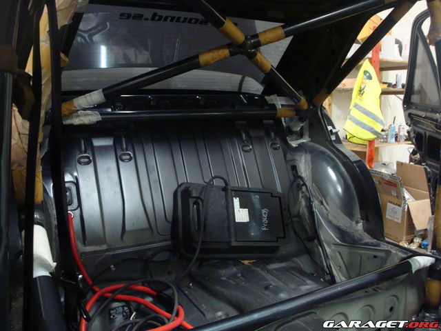

Update 22,23/5
detta är vad jag gjorde lördag och söndag i garaget wink fredagen tog jag lite ledigt o njöt av det sjukt goa vädret som vi har nu smile sommar ftw wink blir man bara mer sugen på att få klar bilen !big_smile
https://www1.garaget.org/gallery/archive/73566/936565_lry0xs.jpg
eftersom mangan begav sig på resa i helgen så fick det bli så att jag svetsade det sista och sedan att anders från paintworx tog en del. dock blev det inte vackert, men det har bitit helt okej och genombränningen e bra. men lite tråkigt då de andra ser mycket bättre ut...
https://www1.garaget.org/gallery/archive/73566/936572_y436hv.jpg
men nu är buren svetsad o klar, ska bara stålborsta alla fogar och zinka dom, sedan ska det lösas med lacken på nått sätt inne hos paintworx smile
https://www1.garaget.org/gallery/archive/73566/936592_3zfxhj.jpg

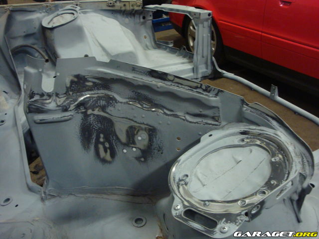

sedan sa ja till mig själv att ne fan jag måste laga de bakre hålet också kan inte åka med ett rosthål hela sommaren... så jag tog och kapade upp, måttade in en ny plåt, slipade rent från rost och svetsade dit den, märks att man utvecklas iaf, för det blev tätt på första försöket wink inte fel smile, nu ska bara hålet slipas in och sedan ska det rost skyddas 2 gånger till har 1 lager på redan efter denna bilden, sedan på med glasfiber o jämna till wink
https://www1.garaget.org/gallery/archive/73566/936620_9v5kj2.jpg
tog o slipade ner den krackilerade lacken som blev i batterihållarelådan, och lade på nytt
https://www1.garaget.org/gallery/archive/73566/936625_wrg7gd.jpg
såhär blev de efter, dock så såg jag att de har åter krackilerat på några ställen ändå så de suger. men de e bara göra det IGEN...

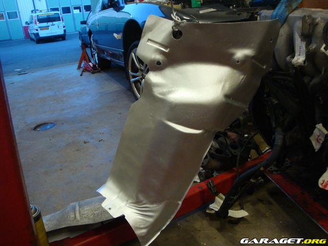

sedan tog jag tag i värme plåtarna , slipade ner och gjorde rent , sedan zinkskydd och sedan på med högtemps lack,
https://www1.garaget.org/gallery/archive/73566/936615_oby4xw.jpg
nu ser plåten ut såhär wink bara ett lager till så är den klar, sen äre 2 till smile

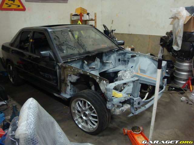

Monterade fjäderbenstallrikarna idag och satte på fälgar och ställde ner den på marken för första gången på länge känns det som wink härligt att ha den i marknivå igen wink
https://www1.garaget.org/gallery/archive/73566/938100_t9427e.jpg
tror de kommer bli kanon med fälgarna från 300an på 190an och tvärtom wink ser lite mer race ut smile

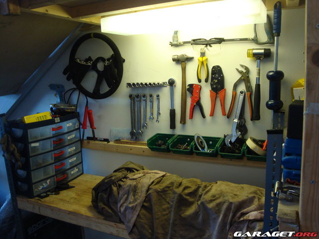

borrade hål i väggen och skarvade en kabel så vi fick lite uttag på väggen vid våra bilar, (daniel och jag )
https://www1.garaget.org/gallery/archive/73566/942563_lahg5l.jpg
gjorde iordning väggen vid bänken och satte upp verktygen och plockade iordning allt som var rörigt på golvet
https://www1.garaget.org/gallery/archive/73566/942580_0s5s3i.jpg
sedan började jag slipa på ena tröskeln i en stund så den behöver lite mer uppmärksamhet innan den kan lackas,

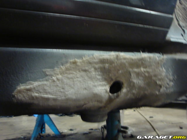

idag blev det pillande med trösklarna då det gällde rengörning av de öppna metallytorna och sedan nedslipning av glasfibern på trösklarna wink
https://www1.garaget.org/gallery/archive/73566/943099_k38rze.jpg
här har jag slipat ner och trissat undersidan på både höger och vänster fram, samt slipat tröskelns utsida hela vägen, sedan rengjort och zinkat

efter det blev det kofångar lack på tröskeln, sedan på med tröskelmassa
https://www1.garaget.org/gallery/archive/73566/943103_qg4ezq.jpg
såhär ser det ut nu, ska fixa mer tröskelmassa imorgon och sedan köra på kofångarlack utan på det sen wink

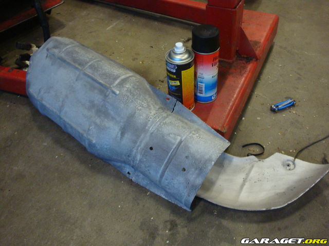

idag blev det en del gjort wink började med att slipa ner de sista 2 värmeplåtarna och gjorde rent dom, sedan körde jag på zink och efter det värmebeständig lack
https://www1.garaget.org/gallery/archive/73566/943460_7gtomi.jpg
såhär fint blev det med lacken på , mycket snyggare än innan iaf wink

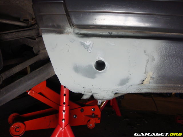

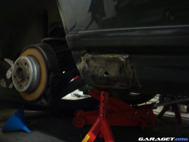

sedan togs bilen ut efter att vänster tröskeln slipats, och sedan drogs rostskydd på, sedan body och till slut kofångar färg, behöver dock ett lager till;)
https://www1.garaget.org/gallery/archive/73566/943466_q5zw6s.jpg

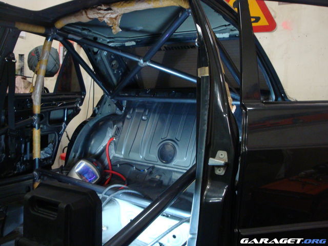

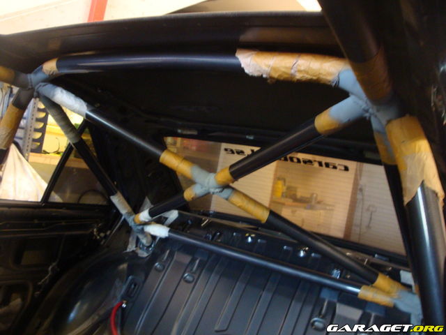

riktigt nice arbete du gör - men jag tycker mig sakna ett rör i buren...... på var sida
DailyFresh Drifter
2 466 Inlägg
2 juni 2010
#1034
tackar så mkt smile vad menar du att det saknas för nått? hjälmkross eller?
Automationstekniker

KHRacing skrev:
http://www.geting.se/image.php/246200-1111.jpg
dessa tänkte jag på... eller har jag missat något ?
de måste man inte ha enligt drifting reglementet?
mvh stångberg

HPaddict skrev:
mvh stångberg
Det vågar jag inte svara på, men jag själv hade utan tvekan satt dit dem iaf., rätt stor extra säkerhet/styvning där.

KHRacing skrev:
HPaddict skrev:
mvh stångberg
mvh k
enligt appendix j på sbf så behöver man inte det staget, men jag hör vad du säger. det gör nog en del i uppstyvning. men i nuläget får det vara utan det staget, går att komplettera med senare wink
mvh stångberg

https://www1.garaget.org/gallery/archive/73566/945542_s1s5f6.jpg
sedan har jag punktblästrat lite små ställen i batterilådan där det fortfarande har krackilerat men jag har inte lackat över det än. ska göras imorgon om det går som det ska wink
de va allt för nu
vi höres imorgon, ha de
mvh stångberg
