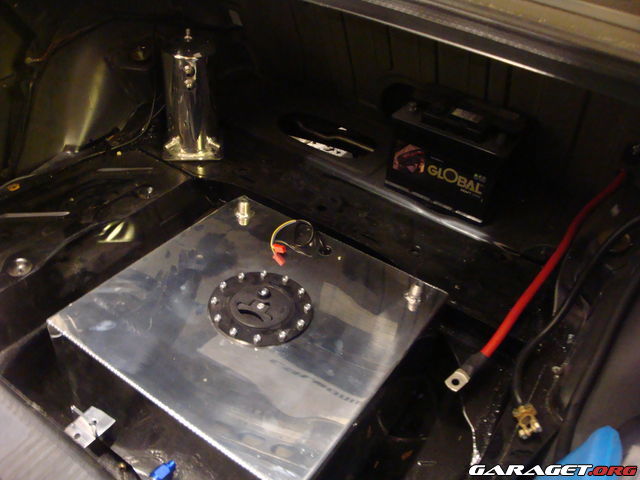

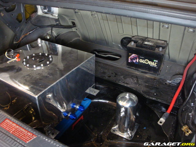

började fila lite på planerna angående bränslesystemet i bagaget, tror det kommer bli något sånt här ungefär, batteriet slår ut vikten lite av tanken vilket ger lite bättre vikt fördelning hur mkt det nu spelar in, sedan så kommer pumparna hamna i reservhjulsbaljan och sedan mata fram ner i hålet som original tanken satt i wink

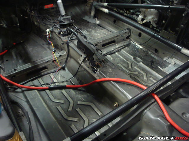

sedan tog jag tag i att skrapa bort den sista asfaltsmattan och börja slipa ner lite för att kunna få en jämn yta att lägga lite lack på sen, tar tid o skrapa asfaltsmatta, men de blir bra. sedan gjorde jag rent från skruv och smuts i bilen damsög ur den lite fort. kändes gött att få de lite fräscht iaf smile

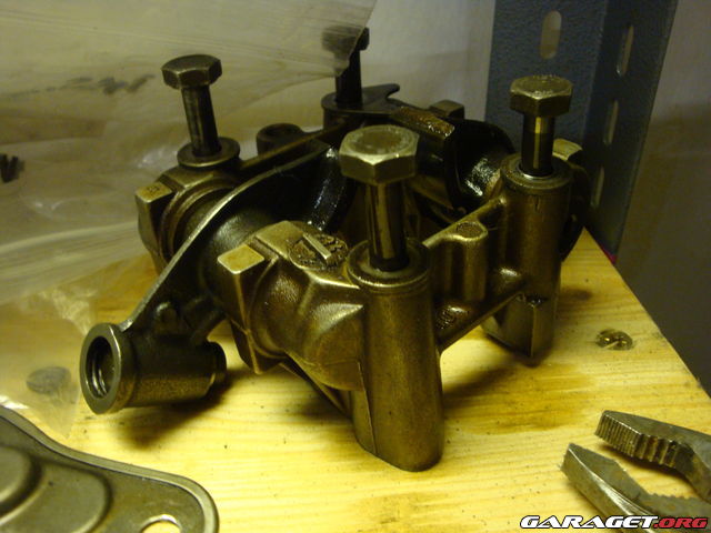

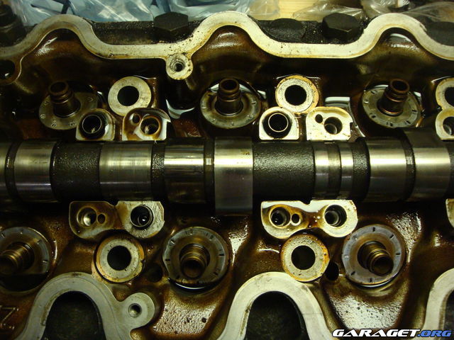

tog snabbt o kika på toppen för att se om de hade blivt skador pga den utskruvade bulten på ena vippan
https://www1.garaget.org/gallery/archive/73566/947568_onrpsb.jpg
vippan lös, så nu kan man inspektera
https://www1.garaget.org/gallery/archive/73566/947573_dl0d4y.jpg
och jag tycker inte mig se några skador på kammen iaf, vilket känns gött. men de e fortfarande oroande ..
sedan skulle jag ta bort ventilfjädrarna där men det visade sig vara lättare sagt än gjort... sitter som as så vet inte om mercedes har nått special verktyg till dessa eller vad för en swedol ventilfjäderspännare lyckades inte trycka ihop det, o då var vi 3 st som försökte allt vi kunde...

sedan efter lite diskussion så harj a kommit fram till denna layouten i bagaget, något sådant här blir det troligen, ska se hur de går o göra fästen för fuelcellen wink

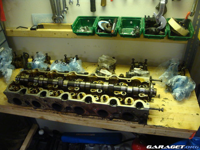

https://www1.garaget.org/gallery/archive/73566/948060_mt72dz.jpg

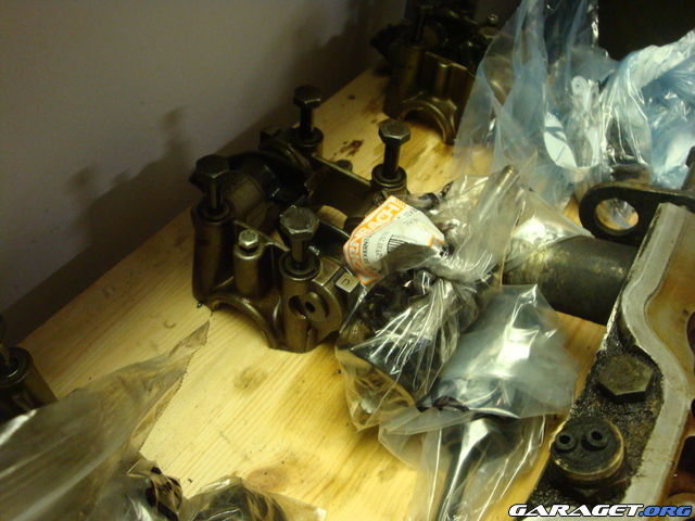

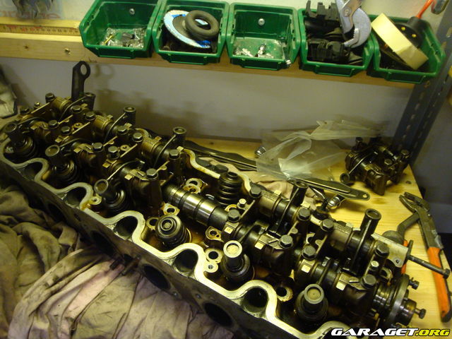

tog tag i att lossa alla ventiler så jag kan fixa de som ska göras med toppen samt slipa in ventilerna.
att lossa alla ventiler gick fint efter de tipsen jag drog på mig under dagen på mbsca forumet big_smile thanks för det wink
https://www1.garaget.org/gallery/archive/73566/948061_eeef4d.jpg
en del av ventilerna var jobbiga med knastrena men det fungerar med lite envishet wink
https://www1.garaget.org/gallery/archive/73566/948062_crfsvq.jpg
allt ligger uppmärkt i påsar var för sig och vipporna är märkta med avgassida eller insugssida. även cylinder nummer wink

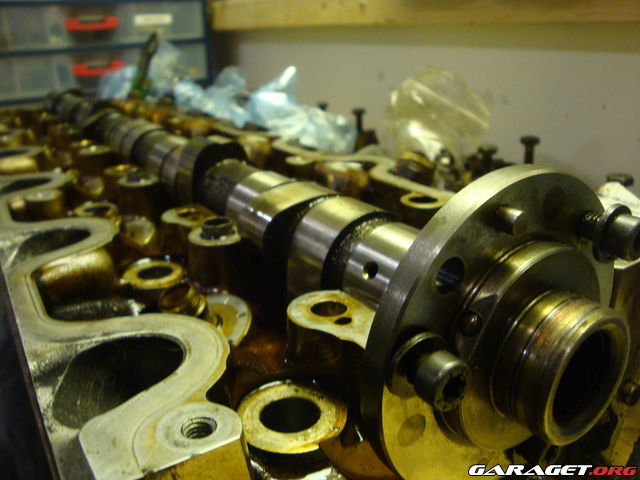

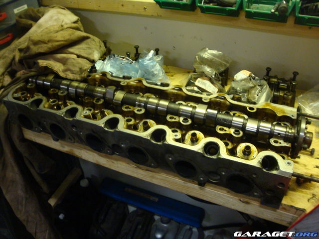

https://www1.garaget.org/gallery/archive/73566/948063_bpii0q.jpg
kammen ser ut att ha klarat sig från skador vilket är gött, ska dock kika närmare på det imorgon wink

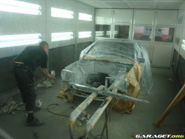

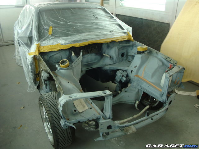

igår så tog jag och paintworx anders tag i att fixa mitt motorrum så mercan togs ut från garaget och rullades fint o snabbt över till deras lokaler wink
https://www1.garaget.org/gallery/archive/73566/950914_rm5j45.jpg
det börjades med att maskera bilen, det tog sin tid
https://www1.garaget.org/gallery/archive/73566/950915_mf3i85.jpg
jag hade våran alldeles egna falk till hjälp med maskering och rengörning innan epoxyn och slipgrunden skulle läggas wink tack som fan för hjälpen big_smile
https://www1.garaget.org/gallery/archive/73566/950922_9qw8fi.jpg
här har vi paintworx anders in action tror han lägger slipgrund när detta kortet togs wink sjukt stort tack till dig anders för hjälpen, hade inte gått utan dig wink

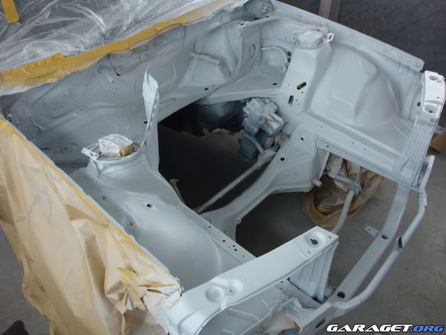

https://www1.garaget.org/gallery/archive/73566/950926_g86mol.jpg

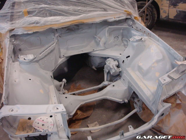

motorrummet klart med slipgrund och rostskydd, ser ut att bli riktigt fint nu smile
https://www1.garaget.org/gallery/archive/73566/950928_ig2ptt.jpg
efter det torkat över natt kom jag hit efter jobbet och fick hjälp av subaru daniel att slipa ner motorrummet inför lacken, lade även lite spackel på några små ställen jag störde mig på wink blev klockrent smile
så imorgon kväll kommer motorrummet lackas om allt går som det ska smile
