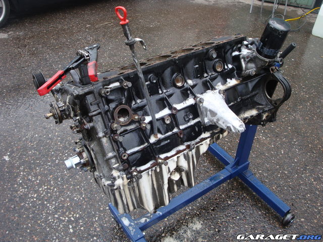

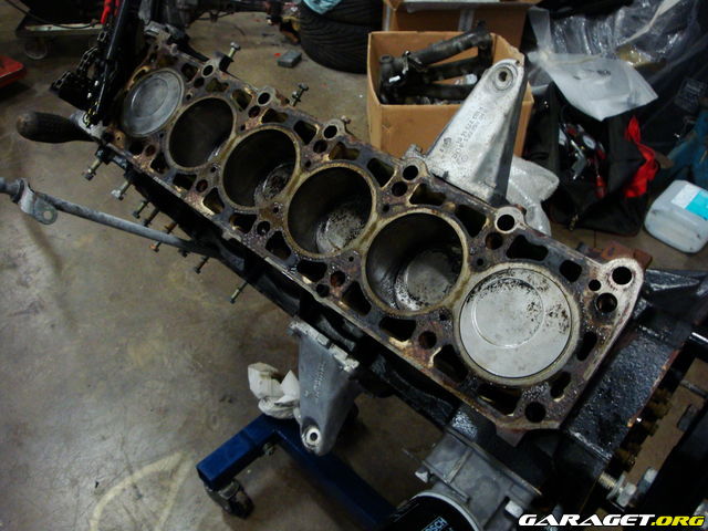

https://www1.garaget.org/gallery/archive/73566/952519_vtx45f.jpg
tog tag i att göra rent blocket igår, testade ett medel som mangan hade, mannen med medlen wink

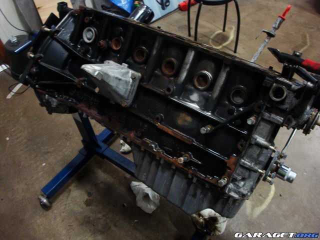

https://www1.garaget.org/gallery/archive/73566/952521_52uhug.jpg
efter några omgångar med medel och högtryck så blev det såhär fint wink har testat me trissa vid 2a cylindern som ni kanske ser wink

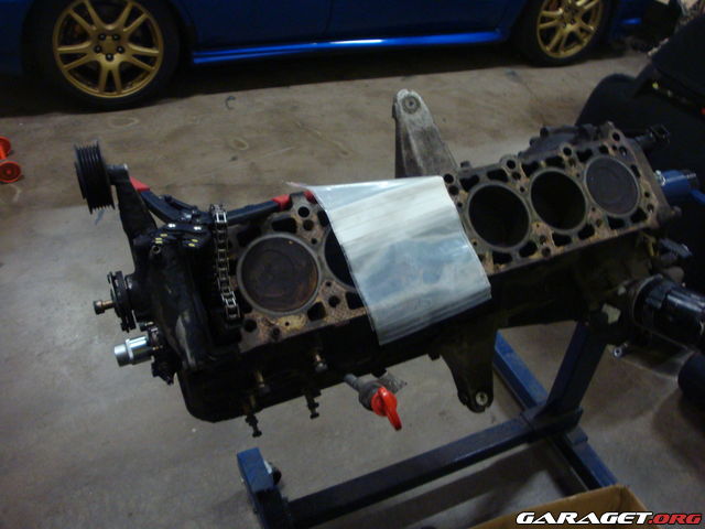

https://www1.garaget.org/gallery/archive/73566/952525_nac9yr.jpg
jag önskar att alla kolvar blev lika rena som den första men de får ja kika på när jag har dragit runt motorn wink

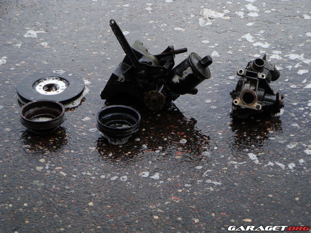

https://www1.garaget.org/gallery/archive/73566/953156_g9t9if.jpg

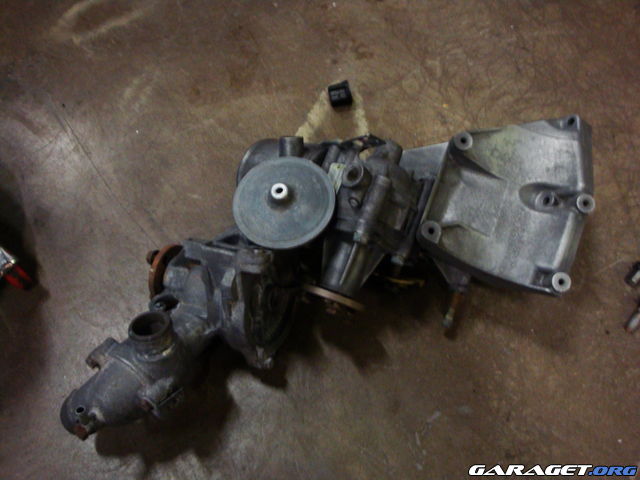

tog tag i att göra rent servopumpen, vattenpumpen och remhjulen wink så ut med dom och på med dundermedlet wink låt det verka spola sedan av med högtryck och kör smärjelduk för att få bort de vita dammet som blir kvar wink
https://www1.garaget.org/gallery/archive/73566/953160_5jwjjd.jpg
efter smärjelduken såg det såhär underbart fint ut smile lite färg på det så kommer det bli kanon wink

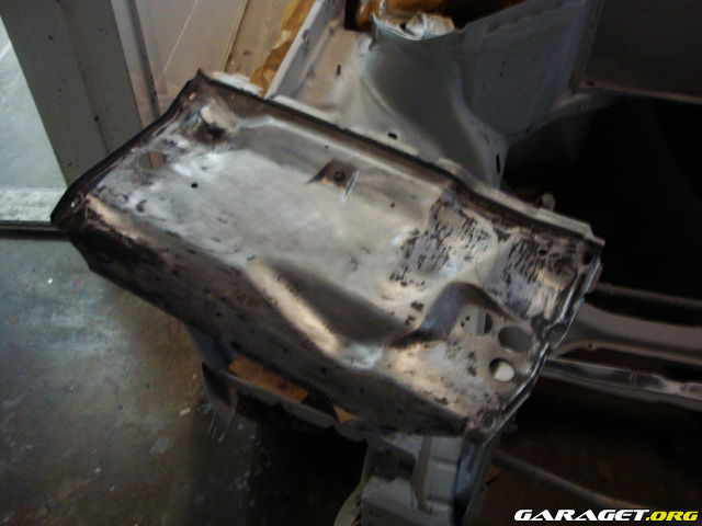

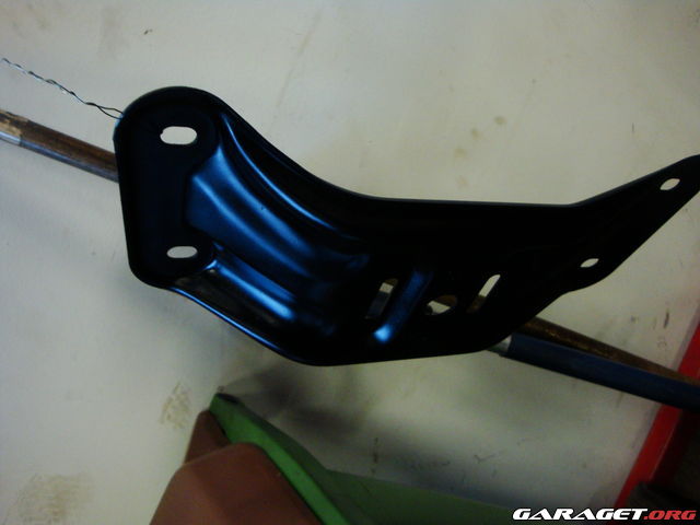

tog sedan och åkte till magnus jobb och blästrade plåten bakom motorn till kupefläkten, tog en jävla tid så ja hann inte klart riktigt så det fick bli trissa och skrapa det sista, sedan slipa o gjort rent med thinner så imorgon bitti ska anders på paintworx lägga grund och rostskydd så kan vi lacka imorgon kväll om lacken kommit wink
https://www1.garaget.org/gallery/archive/73566/953166_6gjerm.jpg

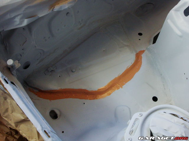

https://www1.garaget.org/gallery/archive/73566/953621_efjc47.jpg
skrapade bort den sletna karosserikitten, o la på ny och fin igen eftersom den blev kass utav thinnern jag använde innan lacken wink

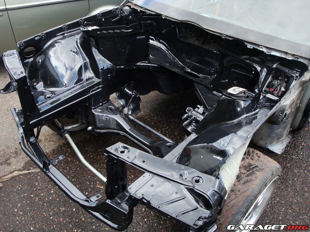

har varit dåligt med drag i tråden den senaste veckan, men det är pga tidsbrist att uppdatera, jag har hållt på med bilen samt varit iväg på evolutions garage konbana;) sedan så är det semester denna veckan och då är jag i skövde nu och tar det lite lungt ;)men imorgon är jag tillbaka i göteborg och ska hålla på lite sedan bär det av till gatebil på mantorp och njuta av bärs och lite sådant wink

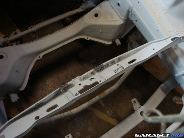

https://www1.garaget.org/gallery/archive/73566/956627_zzctms.jpg
äntligen är motorrummet lackad och det blev riktigt nice

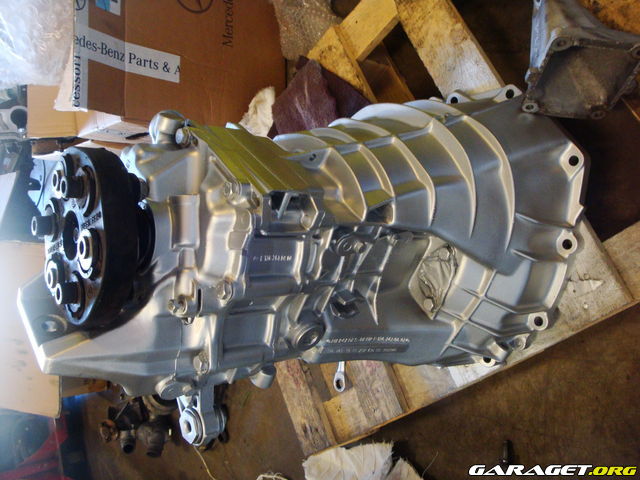

sedan gjorde jag rent lådan och sedan ruggande upp ytan med scorchbrite och lackade den silver;) blir samma färg på blocket wink nice va?

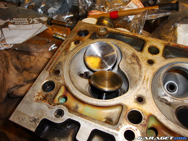

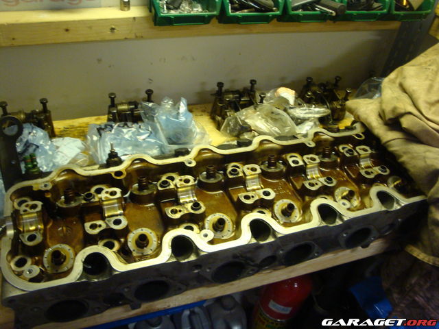

slipade ventiler en snabbis innan vårgårda, och testade med att sätta i ventilerna och tändstiftet och sedan hälla lite tröd för att se om de läckte. det läckte pytte lite så jag får fortsätta slipa på wink
så detta är läget just nu wink

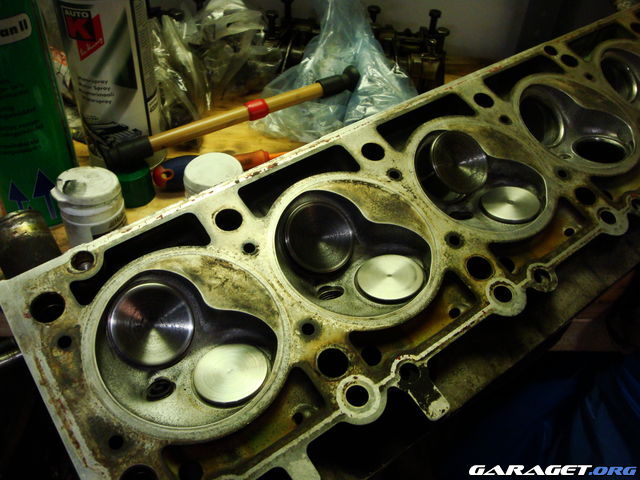

https://www1.garaget.org/gallery/archive/73566/960489_3x9goe.jpg

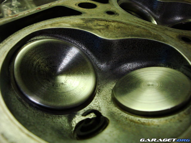

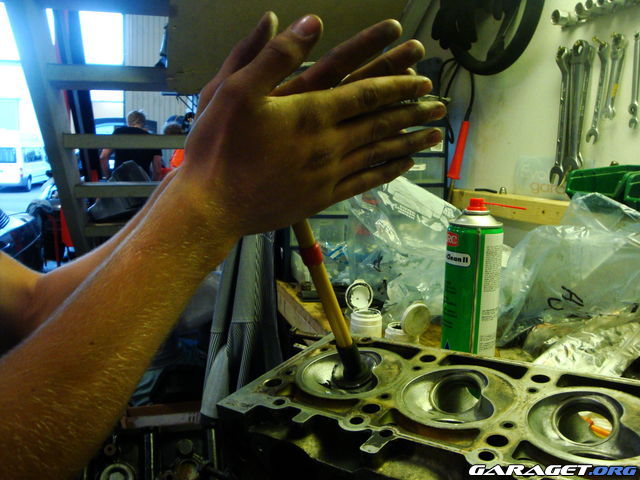

tobbe satt o höll mig sällskap medans jag stog o slipade in ventilerna, lade lite extra tid och nu börjar det bli fint. så dessa ventilerna är klara o fina wink

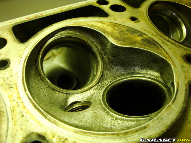

https://www1.garaget.org/gallery/archive/73566/960496_7azzl8.jpg
se så fint det blev efter inslipningen wink

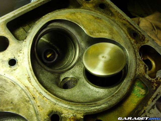

https://www1.garaget.org/gallery/archive/73566/961205_ny44sb.jpg
slipade i några timmar och nu är det halvklart wink hoppas på att kunna nästan bli klar imorgon wink iaf med inslipningen då wink
