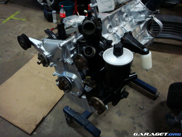

Monterade servopumpen och vattenpumpen lite snabbt för att slippa ha det liggandes o drälla på golvet, kommer tas bort igen och byta o ringen till vattenpumpen, sedan byta till nya bult till fastsättningen;)

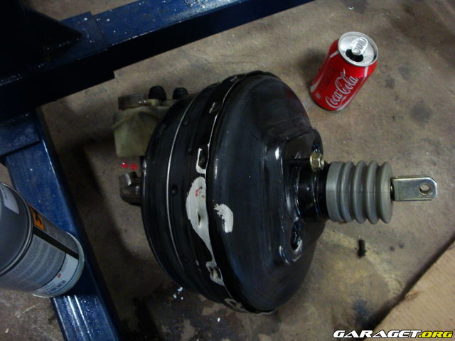

sedan slipade jag , bromsservot för att kunna lägga lite fräsch och fin lack på det smile

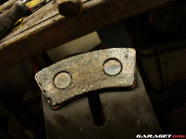

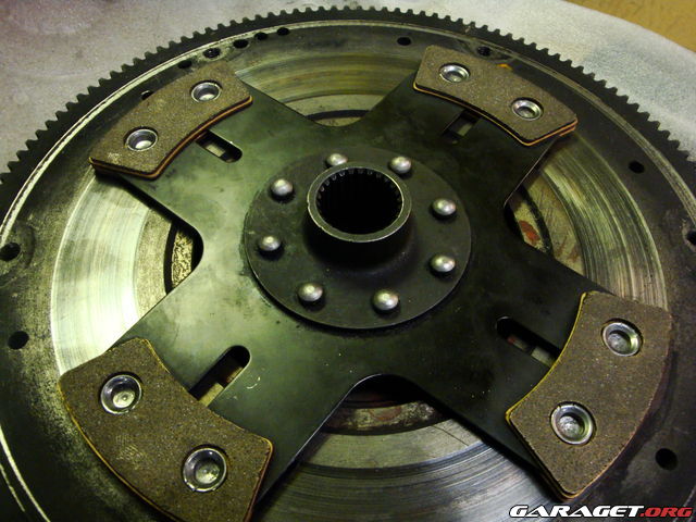

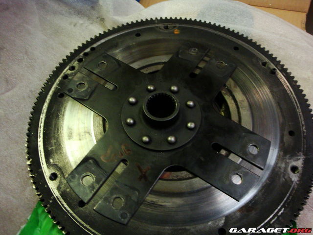

sedan tog jag tag i att borra ur mina gamla sinter puckar på min koppling, detta är de gamla sletna puckarna ..
https://www1.garaget.org/gallery/archive/73566/969454_fjvvac.jpg
alla gamla bort borrade och så, då vare dags o nita dit de nya puckarna
https://www1.garaget.org/gallery/archive/73566/969461_hmxaik.jpg
ny nitad och fin lamell, ska vara tålig till 700 nm med en sachs 618 tryckplatta wink

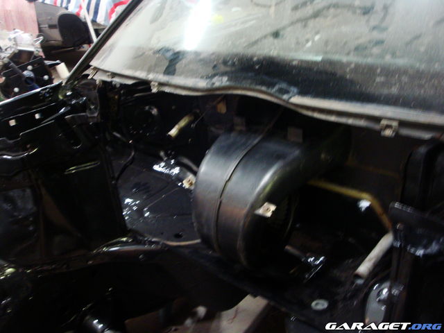

sedan monterades kupefläkten idag, samt gjorde rent den lite fort , kändes gött att sätta dit någonting för en gångs skull wink tackar öberg för en hjälpande hand där wink

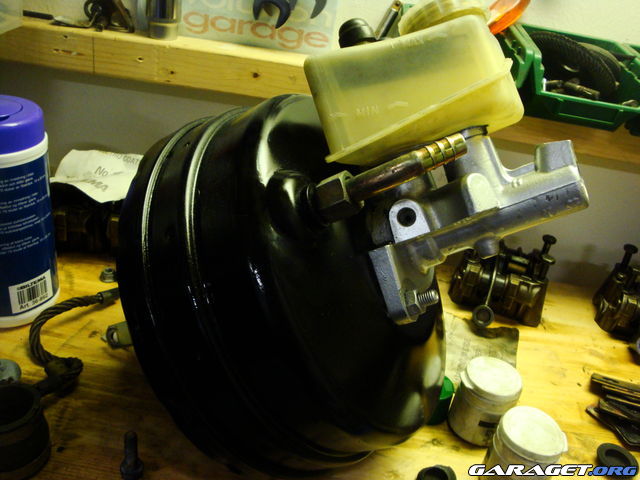

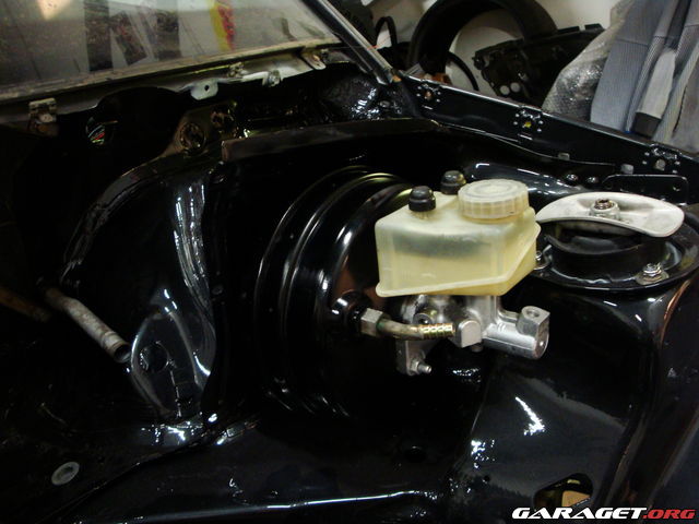

sedan slipade jag det sista och sedan lackade bromsservot och huvudbromscylindern wink

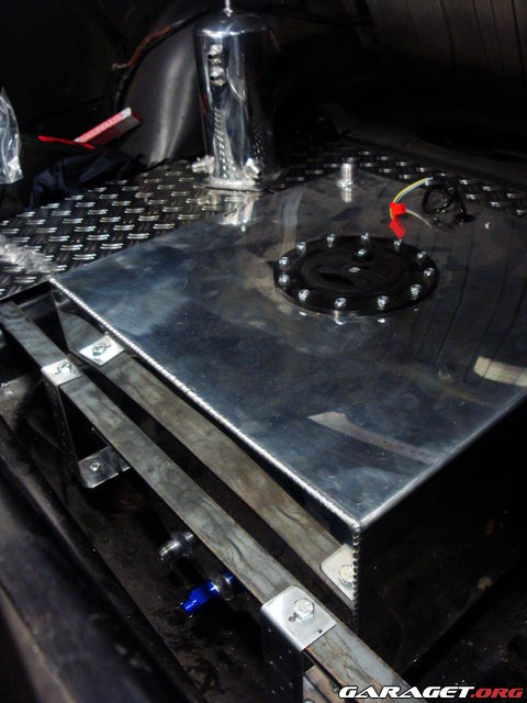

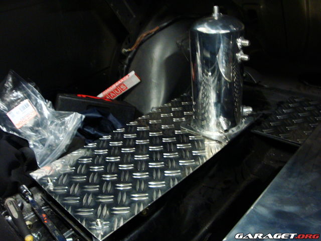

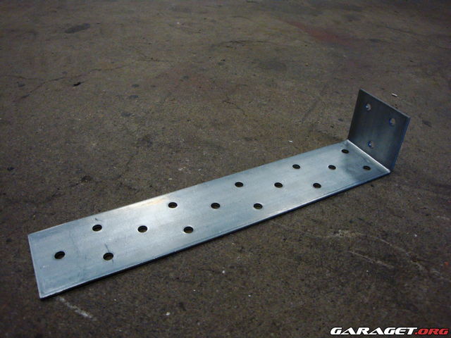

det blev ett par sådana här beslag som ska agera fuelcell fästen med lite modifikation wink böjdes i 90 grader i andra änden också samt kapade överflöd och borrade nya hål wink
https://www1.garaget.org/gallery/archive/73566/970489_bugr68.jpg
sedan blev det platt järn rakt över med fuelcellen försänkt i reservhjulsbaljan, blev rätt nöjd med lösningen, kanske blir grövre beslag då de flexar lite mycket, kanske blir gummi mellanlägg istället. sedan köpte jag 2 st durkplåtar i aluminium då jag snubbla över dom, fina små grejjer, ska monteras nått liknande som på bilden wink
https://www1.garaget.org/gallery/archive/73566/970490_090xdk.jpg
en till bild på hur de e gjort, lättare att se hur jag menar här kanske wink

monterade även bromsservot idag, blev helt okej wink skönt med fräscha grejjer i motorrummet wink

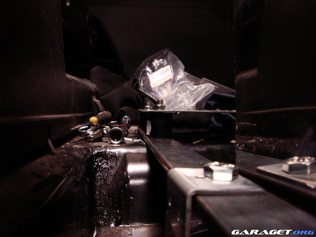

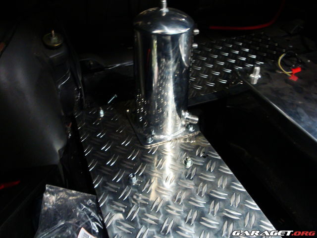

borrade hål och monterade fast durkplåten i gummibussningar så att bränslet i catchtanken inte blir skummat när det vibrerar wink
https://www1.garaget.org/gallery/archive/73566/970980_v7cc2s.jpg
sådana här fina gummi bussningar sitter plattan med, ska dock sätta dit 2 st i mitten också då plåten svajjar lite väl mkt wink

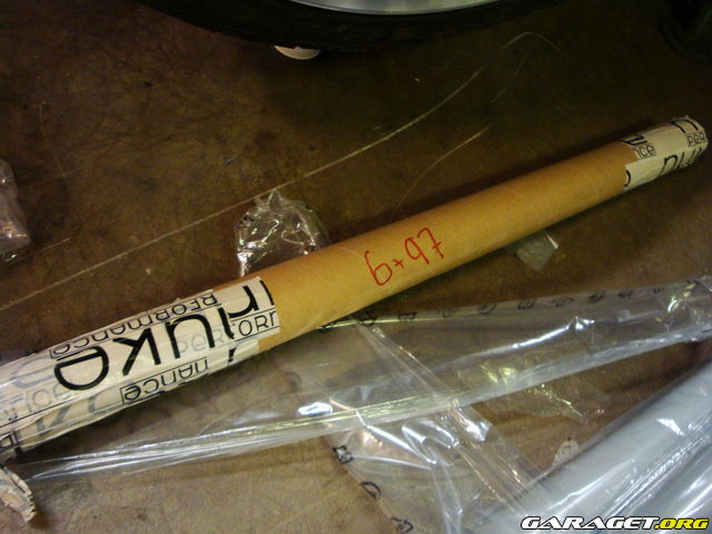

var och hämtade ut ett fint paket på streetperformance direkt efter jobbet idag;)
https://www1.garaget.org/gallery/archive/73566/971353_vb5pgy.jpg

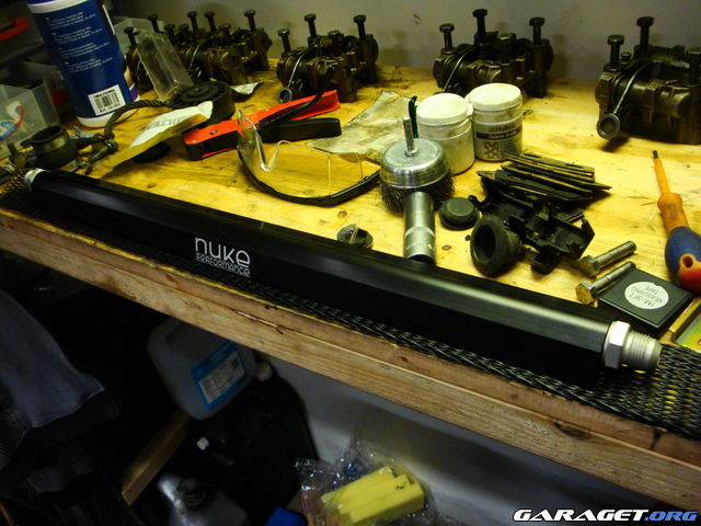

en underbart snygg och härlig nuke fuelrail, hade sjukt mycket flyt att det var någon som beställt en sådan rail tidigare och att de då hade passat på att tillverka en extra wink så fick den dagen efter beställning smile får tacka streetperformance och nuke för grym service wink

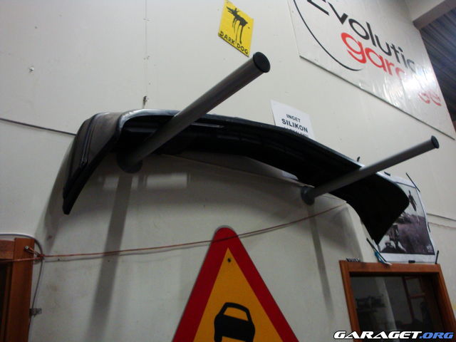

sedan så fixade falk när han var på ikea ben till mig så ja kunde hänga upp fronten osv på väggen wink
