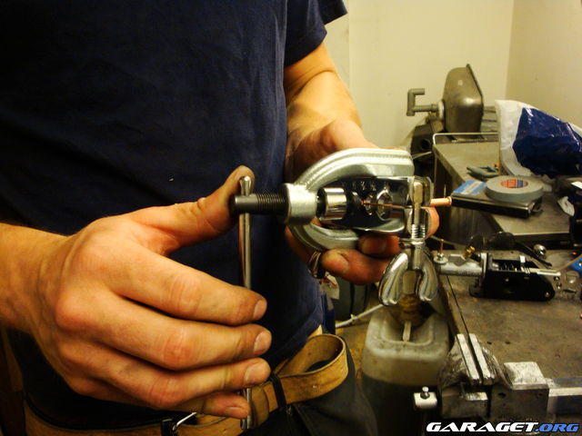

sedan lät jag rörmokarn bengtsson att testa hur man ska utvidga kopparrören på kopplingarna som satt på hand bromsen så de e samma diameter som de andra rören wink och som tur var så passar de smile

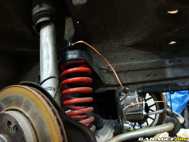

sedan gjorde bengtsson nya rör till frambromsarna då de togs bort när jag skulle lacka motorrummet wink blev fin fint

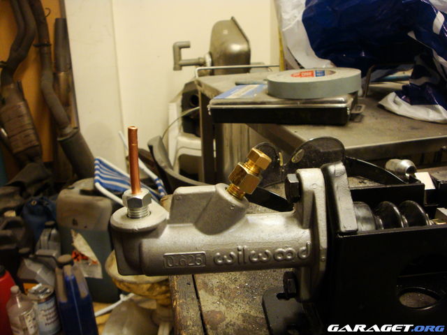

eftersom att jag inte hade t korsen till bromssystemet hemma så kunde vi ju inte pressa dom i andra änden idag, så bengan visade mig hur man ska göra det wink

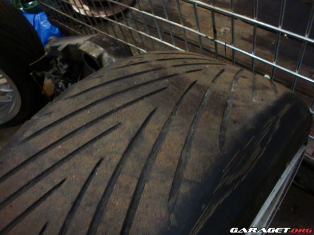

här är en bild på den fina cambern som är på 300an wink lite halvt outnyttjat däck ^^

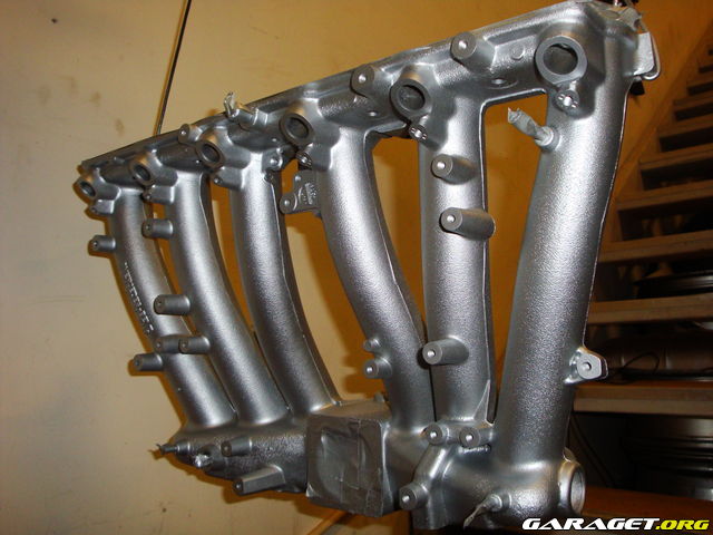

sedan tog jag tid och gjorde rent mitt insug riktigt ordentligt med starka medel och vatten wink gjorde även rent gasreglaget och insugsspjället wink imorgon tänkte jag matta ner det så jag hinner lacka det wink
lade även sista lagret på beslagen till bränslesystemet idag, så imorgon ska de tillbaka in i bilen wink

#1130
vart har du satt backventilen då ?
Eller har du glömt bort den ? smile

HPaddict skrev:
Menar du till handbromsen eller?
jajamensan :-)
utan backventilen KAN bromsarna låsa upp sig, ventilen eliminerar denna möjlighet

KHracing skrev:
jajamensan :-)
men dessa handbromsarna har en inbyggd backventil i willwood bromscylindern;)
eller menar du en extra backventil för säkerhet?

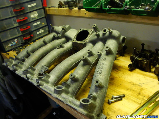

Update 3/8
tjenare

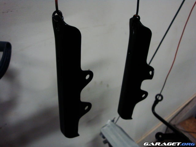

ingen speciellt effektiv dag men en mycket trevlig och lugn dag i garaget idag smile här är iaf lite bilder på det lilla som blev gjort wink
https://www1.garaget.org/gallery/archive/73566/974135_cpllss.jpg
idag så hann ja med och slipa insuget och sedan lägga 2 lager lack på det, blev riktigt fint tror jag smile eller vad säger ni?

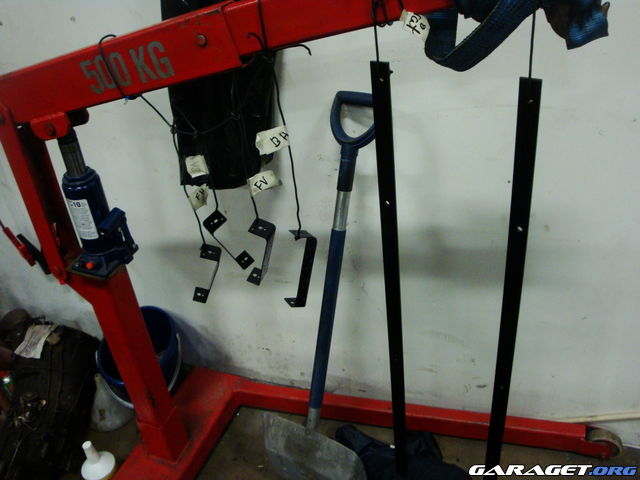

sedan slipade jag även ner stagen till insuget och lackade dom inte mkt mer hanns med idag tyvärr. blev mycket tjöt och sånt idag wink
mvh stångberg
Har aldrig hört talas om en inbyggd backventil inne i bromscylinder, & jag har själv en WillWood för just handbroms, köpt från RallyDesign i UK. smile
Den jag syftar på monterar du så här på bilen:
