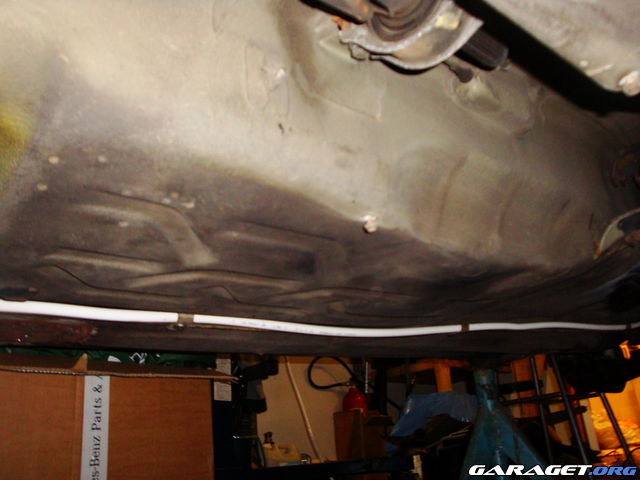

drog ett av bränslerören under bilen med hjälp av mangan, så här blir det ungefär, kommer dock dras lite tightare så de följer karossen lite finare ändå wink

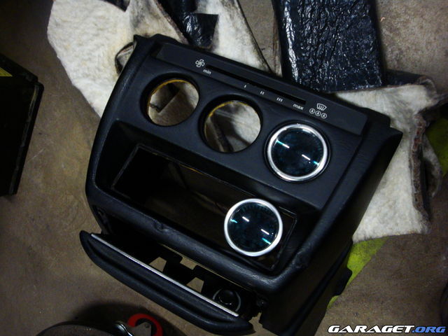

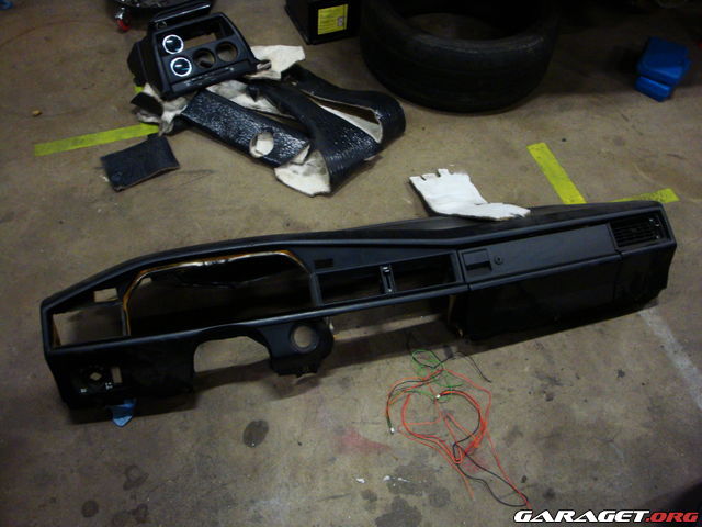

Har börjat planera instrumentbrädan och det ser ut som jag kommer bocka en aluminumbit som kommer täcka de mittersta luft utblåsen samt där det gamla mätarhuset satt förut och sedan borra en hål bild för alla mätare som kommer på plats wink
https://www1.garaget.org/gallery/archive/73566/978694_g0e92i.jpg
annars har jag en plan som liknar nått som detta typ wink fast de återstår att se, ska testa göra en bokad plåt imorgon så får vi se hur de går wink

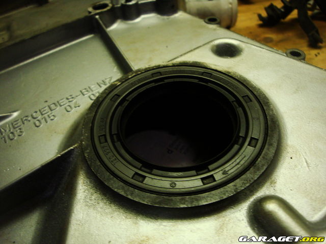

tog och pillade ur den gamla packboxen ur bröstkåpan vilket visade sig vara ganska så jobbigt då den satt som ett as, men med lite övertalning satt den nya på plats såhär fint wink

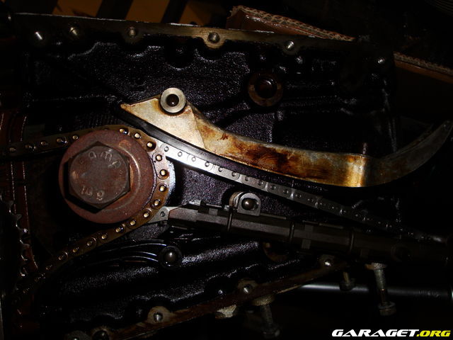

slängde även på den nya kamkedjan och släporna idag, ska bara ta o nita ihop den när toppen o de e på plats då wink

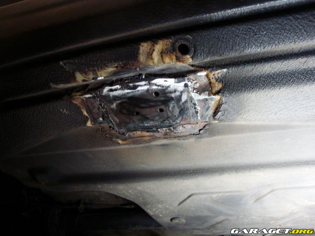

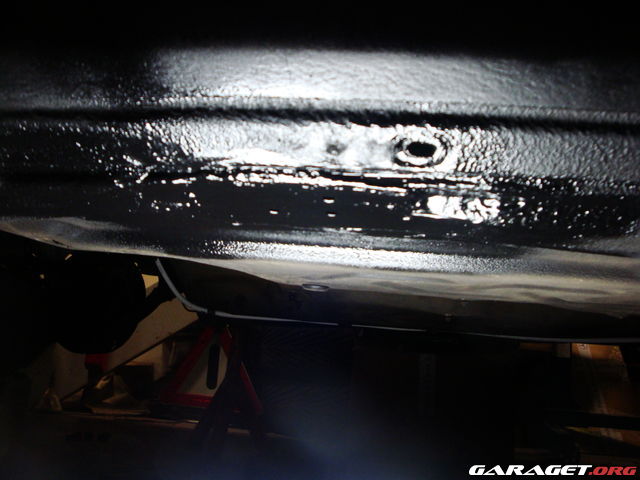

sedan fick jag hjälp av markus o svetsa ihop en liten kant på undersidorna av de bakre bur plattorna, då detta sitter hårt som fan där de e svetsade inne i bilen, men såg lite dåligt ut när det var fläckar som inte var svetsade under så tog o gjorde det.
https://www1.garaget.org/gallery/archive/73566/980600_w2rubl.jpg
en kass bild på hur det blev efter ett lager zink och ett lager underredsmassa, kmr mer underredsmassa när jag kommer tillbaka från skövde som jag åker till imorgon tisdag wink

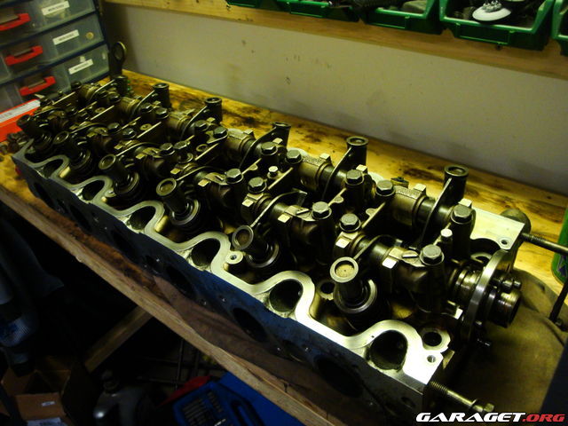

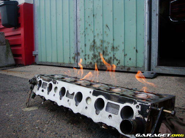

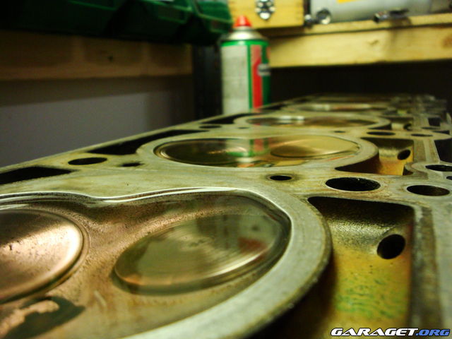

sedan hjälptes jag och lilljohn ihop under dagen och monterade ihop toppen, gick smidigt och är grymt tacksam för hjälpen lilljohn wink efter monteringen så testade vi om det läckte genom att sätta i tändstiften igen och sedan fylla alla förbränningsrummen med t röd wink och lät det stå några timmar, ingenting hade runnit ut efter de ;
https://www1.garaget.org/gallery/archive/73566/980606_xvk27d.jpg
sedan kände jag och lilljohn att de vore slöseri med etanolen om man häller ut den, så vi valde att göra en lite bbq ala topplocken wink blev ju toppen de här ^^

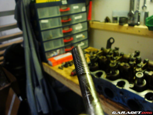

sedan tog jag och monterade vipparmarna samt moment drog dessa;) blev riktigt fint big_smile
https://www1.garaget.org/gallery/archive/73566/980608_6p7y0u.jpg
och som jag misstänkte så var bulten trashad på en av vipparna, då den hade skruvat ur sig lite:S men gängorna i toppen har klarat sig fint så de blir en ny bult eller alla nya återstår att se.
