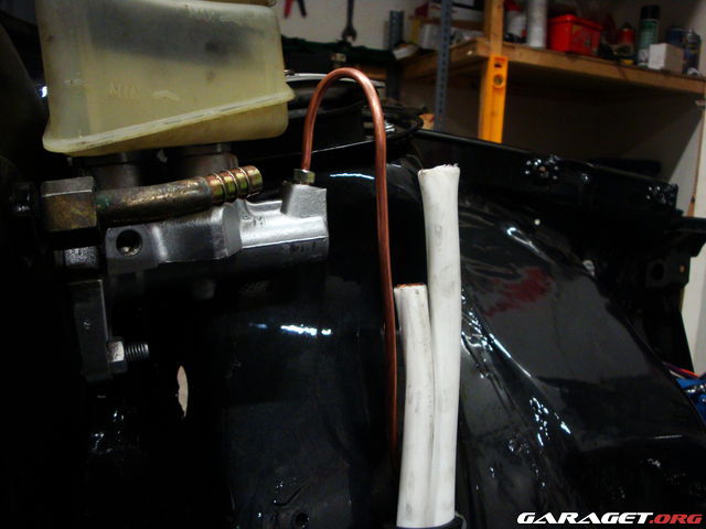

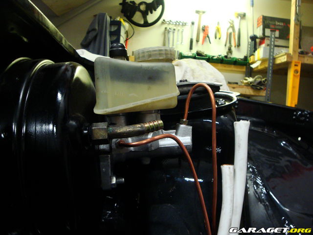

sedan fäste jag rören i överkant och sedan drog jag rätt bromsröret och sedan konade på en ny anslutning wink blev inte så bra som jag hoppades, så jag kanske gör om det återstår o se wink

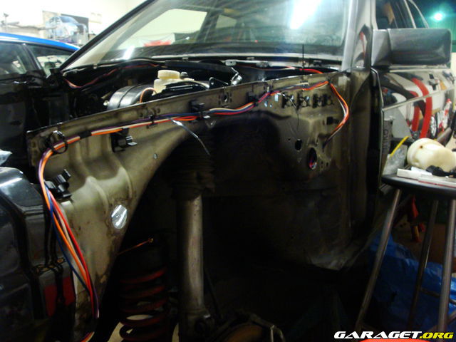

såhär blev kabelhållarna jag fäste med fönsterlim i skärmarna , blev riktigt bra och de går fritt inne i skärmen wink

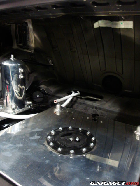

idag var det tanken att motorn skulle trillat i men eftersom jag fortfarande hade lite småpill med bromsrör, bränsleledningar och sånt så valde jag att göra detta lungt och fint så tar jag motor lyftet när det är lungt och sansat wink så detta är dagens :
https://www1.garaget.org/gallery/archive/73566/987614_ay4trc.jpg

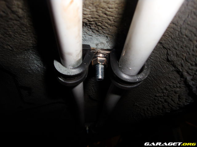

borrade hål och satte de sista 2 hållarna under bilen precis ovanför bakvagnsbryggan innan de kommer in i bagaget wink

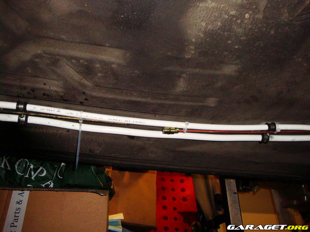

sedan drog jag det bakre bromsröret genom samma hållare som bränslerören i motorrummet sedan stripade jag fast dom ut med bränslerören under bilen wink
https://www1.garaget.org/gallery/archive/73566/987621_rosirx.jpg
sedan monterades det en skarv, har inte konat den bakre delen än som ni ser, sedan blir det ofc en skarv till och en stump bromsrör där i mellan när inte den hydrauliska handbromsen är monterad (besiktning) o när den är monterad kommer de gå 2 st slangar upp till handbromsen istället wink

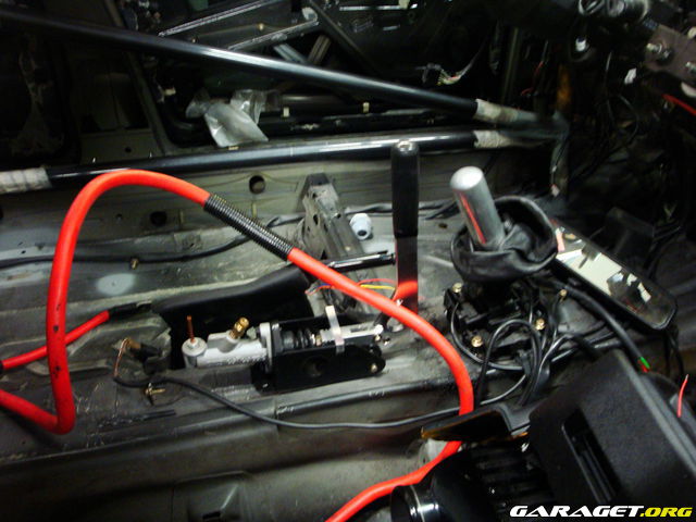

sedan funderades det lite på handbromsen hur den ska sitta, måste iaf göra detta innan kardanen och det faller på plats wink

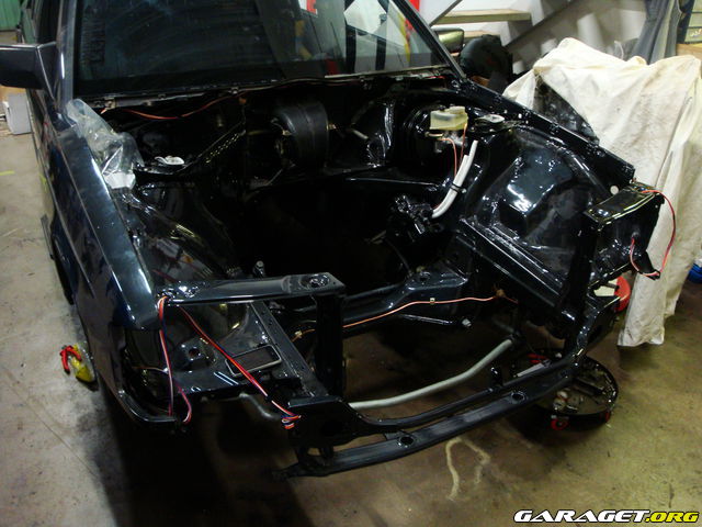

motorrummet nästan helt förberett för motorn wink ska bli grymt gött o ha motorn monterad wink

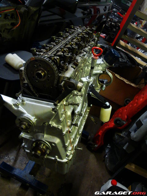

idag blev det en hel del mekande, motornedsänkning var målet och här är vad som blev gjort under kvällen wink, vid sidan om så monterades min precis hemkommna kamkedjesläparsprint, samt att kamkedjespännaren monterades och kamkedje kåpan åkte på wink sedan fortsattes det med:
