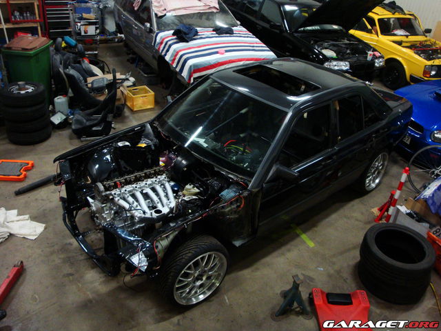

hehe kan bjuda på en extra bild på motorn wink
https://www1.garaget.org/gallery/archive/73566/991699_rf96vx.jpg
känns som en bil igen o de e underbart!
