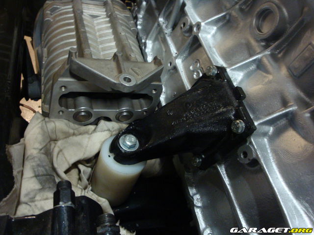

Update 15/9
tjenare

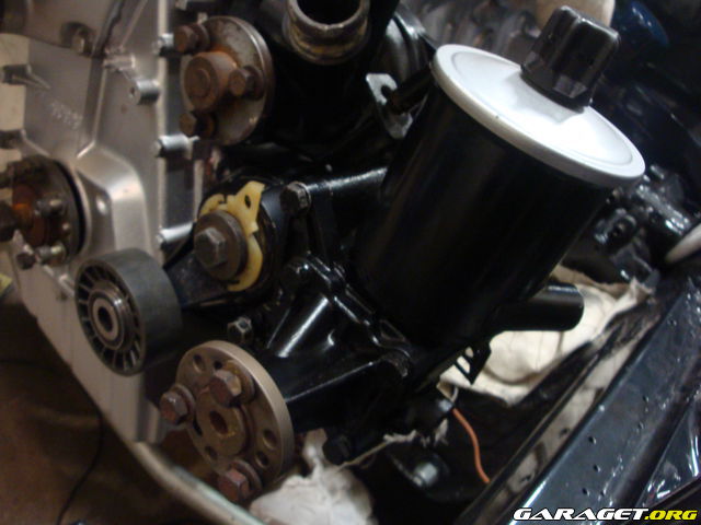

idag och igår har det inte hänt mycket, men lite iaf och detta är vad som har pillats med i garaget:)
https://www1.garaget.org/gallery/archive/73566/995520_hd3nto.jpg
monterade min vattenpump och sedan testade att montera hela servopump paketet och de blev väldigt tight med utrymme då, så ja testade att ta bort bara pump delen från spännaren och då kom jag fram till en möjlig lösning för kompressor placeringen.
https://www1.garaget.org/gallery/archive/73566/995524_bxcyne.jpg

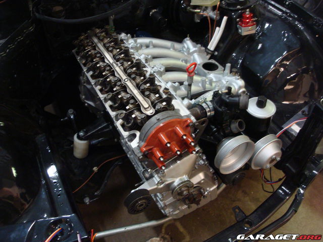

i o med denna placeringen så måste jag verkligen bygga om insuget, eller som ja tror behöver göra ett eget plenum vilket innebär en hel del extra arbete ja gärna skulle slippa på just denna motorn då detta är ett expriment wink
https://www1.garaget.org/gallery/archive/73566/995534_339iez.jpg
blir tight framför motorn, men det går vilket känns lovande wink men ska fila vidare på mer alternativ, vill helst kunna ha kvar original drivrem till servo osv så man inte behöver ändra allt för mkt vid besiktning wink

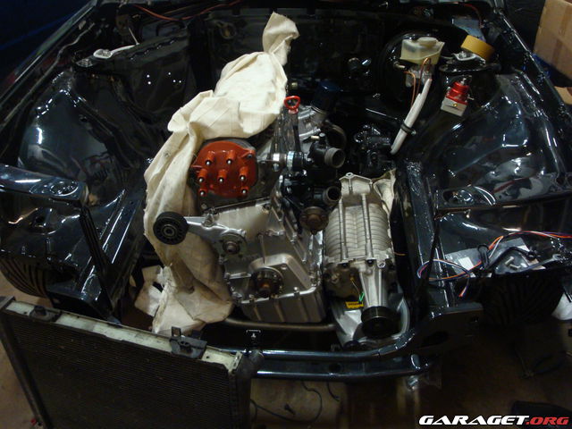

https://www1.garaget.org/gallery/archive/73566/995862_ev3iwp.jpg
idag blev de en stund i garaget iaf, blev lite övertid på jobbet osv, men hittade en lösning till som fungerar för kompressorn som är bättre och blir nog en snyggare installation. fästet blir lite enklare, o original servo kan användas samt insug. måste dock modifiera nedre delen av servohållaren. men de e lungt.
https://www1.garaget.org/gallery/archive/73566/995863_sav4dv.jpg
såpass mkt utrymme är det i mellan motorfäste o bakkant, så de kan gå med lite trix, dock kanske man bygger om motorfästet för att underlätta.
https://www1.garaget.org/gallery/archive/73566/995864_asp50q.jpg
Kompressorn är nu lagd åt sidan så man kan se till o regga bilen med buren och etanolkonverteringen. sen monterade jag fast servot på hållaren igen och sedan monterade den på motorn. imorgon blir det fullt ös medvetslös med grejjer som inte rör kompressorbygget. det kommer när bilen rullar;)

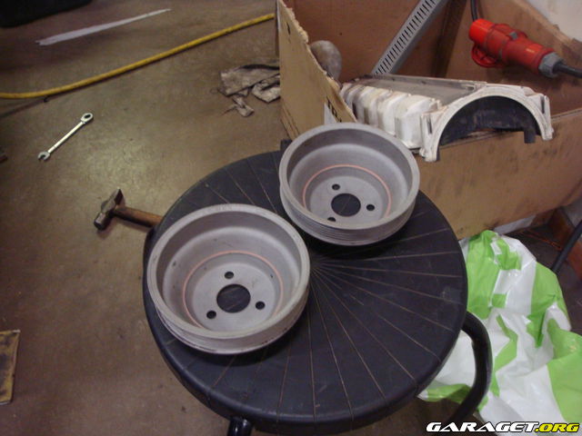

tog tag i dessa hemska remhjul, såhär såg de ut när motorn lyftes ur wink
https://www1.garaget.org/gallery/archive/73566/997127_sbfsr2.jpg
Remhjulen blästrades med resultat att hela mellan rummet är sandbelagt har försökt dammsuga det mesta, behöver även svabba tror jag tongue

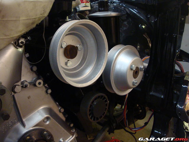

sedan lackades hjulen 2 ggr och torkade över natten innan de sedan monterades fint o fräscht på vattenpumpen o servopumpen wink
https://www1.garaget.org/gallery/archive/73566/997138_tgq4fi.jpg

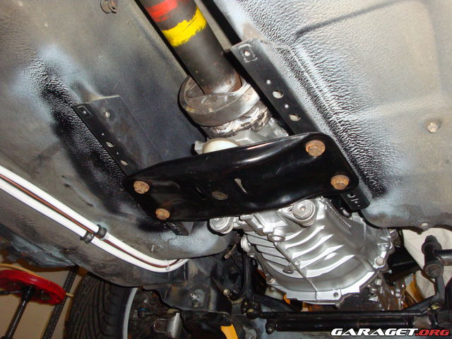

Monterade sedan kardanaxeln samt mätte på bulten till den nya växellådsbussningen, den ja har nu e ca 5mm för kort så ja måste skaffa mig en ny fin wink

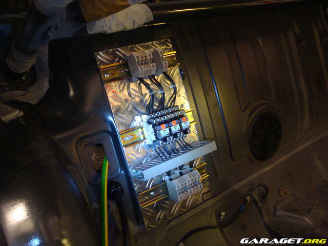

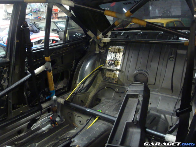

Update 21/9
tjenare
går ju fan inte o ladda upp bilder innan halv 12 på garaget typ så här kommer bara en snabb update, måste sova sen länge !

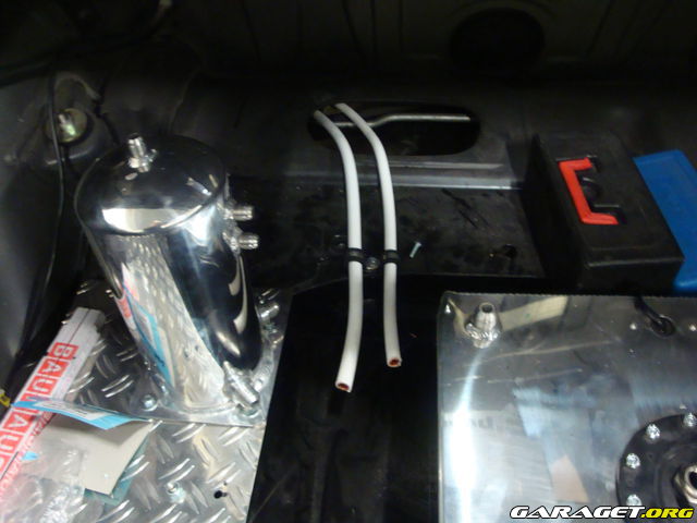

https://www1.garaget.org/gallery/archive/73566/997871_4m2k8p.jpg
Elcentralen flyttades in i kupen istället för att inte behöva tänka på möjliga gnistbildningar i bagaget där fuelcell o catchtank finns wink blev en hyffsad placering här tror jag smile
https://www1.garaget.org/gallery/archive/73566/997881_l23574.jpg
för er som inte förstod var elcentralen för bagaget hamnade så var det här wink
https://www1.garaget.org/gallery/archive/73566/997872_uqwwq4.jpg

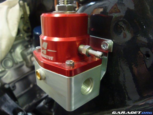

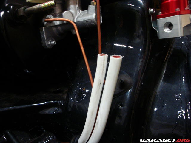

Monterade BTRen ordentligt nu, blev fin fiiiiiiiiiiiiiiiiint wink inte mkt men nått iaf wink
https://www1.garaget.org/gallery/archive/73566/997882_o9tw22.jpg
kapade sedan rören i rätt längd, har skickat emil i garaget på att kika upp om de finns lödkopplingar för slang montage, så man kan få ordentliga kopplingar på rören wink
https://www1.garaget.org/gallery/archive/73566/997883_4nwqam.jpg

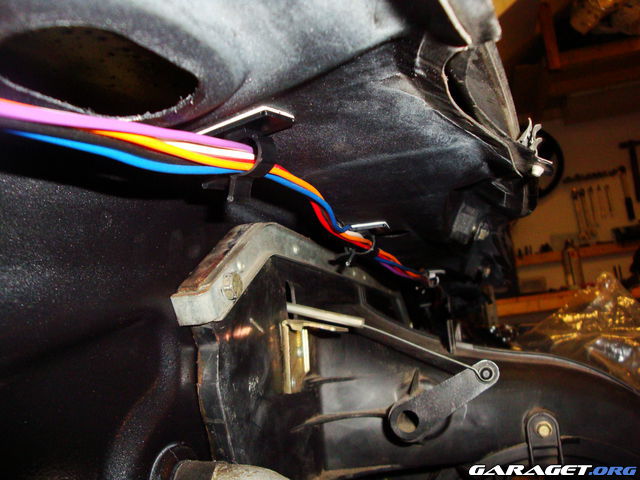

Satte sedan fast mina kabel hållare för kabel dragningen under rut listen wink blev helt okej limmet på dom nöp bättre än jag trodde faktiskt wink får se hur de håller sig smile
de va dagens och gårdagens pill, har blivit försiktigt mekande de senaste 2 dagarna då ja kännt mig lite seg.. imorgon hoppas jag på bättre tempo;)
