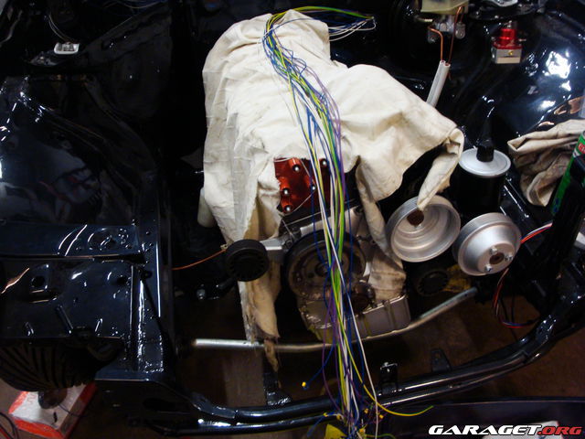

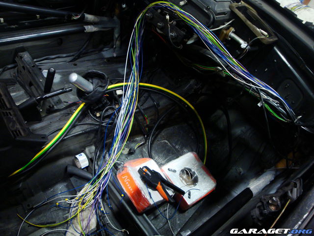

Update 25/9
tjenare
idag blev det inget garage för jag lyckades sova till 1500, och sedan gjorde jag en grundlig städning av hela min lägenhet osv, så det är så ibland smile men igår blev detta gjort iaf smile
https://www1.garaget.org/gallery/archive/73566/999220_1qlyam.jpg

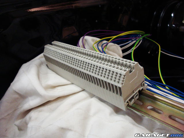

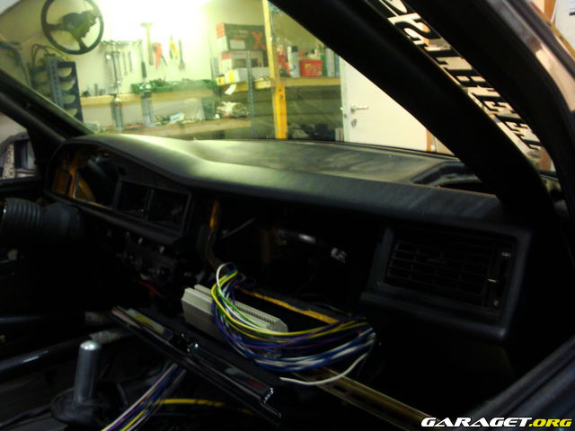

har påbörjat kabeldragningen till Megasquirtet då det börjar bli dags för det, tog upp schemat för det och sedan gjorde jag ett litet excel blad med färgstandard samt märkning på kablarna så man vet vilka det är som är vilka wink
https://www1.garaget.org/gallery/archive/73566/999229_l27mby.jpg
allt drogs den vägen som e tänkt, o de togs till bra med kabel för att inte stå där med för kort kabel sen. blir nog bra detta. tänkte fundera ut placering för de givare jag behöver för mätarna jag ska ha.
ska bygga upp en liten platta med plintar och relä i handsfacket eller nått annat bra ställe är inte helt bestämt än. men jag vet iaf att jag kommer ta in instrument brädan i morgon och se om jag kan kapa till några fina hål för burens framsträvor så den går in som den ska smile

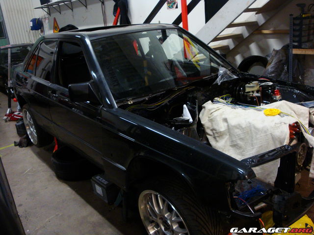

Update 29/9
tjenare
inte mkt pill i garaget de senaste dagarna men lite har skett iaf wink här är vad som skett big_smile
https://www1.garaget.org/gallery/archive/73566/1001189_dulcjp.jpg
lite har blivit gjort iaf, så som att jag pillade dit "fjädern" som drar tillbaka handtaget när man öppnat, denna lossnade för länge sen så det var dags att ta tag i det när ja ville pilla med nått litet smile

sedan har jag fixat lite plint som kommer användas till hela kabelhärvan så man inte behöver ändra hela härvan för att korrigera lite inkopplingar wink

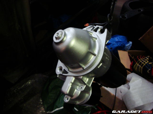

Maskerade och lackade sedan startmotorn, så nu måste ja dra ett till lager imorgon så ska jag sedan montera startmotorn wink

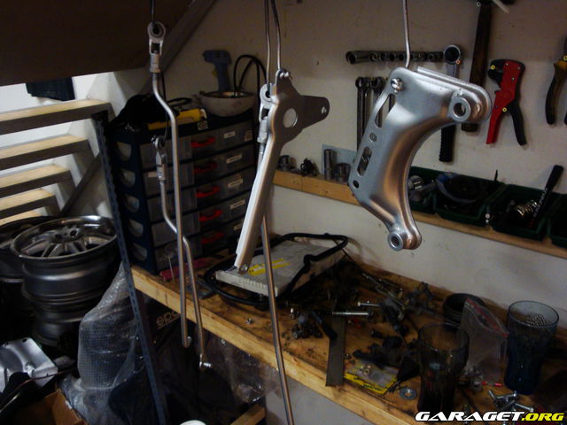

Update 30/9
tjenare
idag så blev det en del tid i garaget men i lungt och fint tempo;) så jag tog tag i lite mindre pyssel för att sakta höja igång tempot för bygget igen, o de börjar öka lite iaf big_smile
https://www1.garaget.org/gallery/archive/73566/1001573_t086w8.jpg
Startmotorn blev okej, men den grymma maskeringstejpen slet med sig lite av den silvriga lacken så ja får la pilla åt de lite fint wink

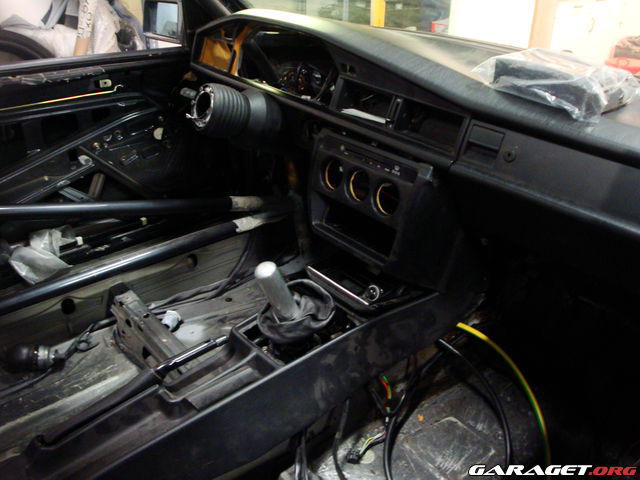

pillade lite med inredningen i veckan och funderar på möjliga lösningar för handbromsen osv wink kan nog bli bra detta tror jag smile

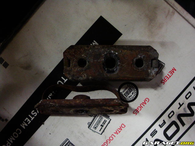

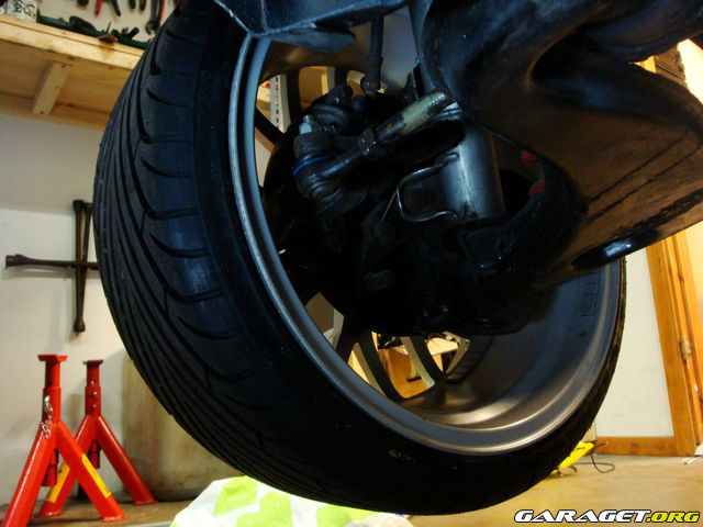

här är fästena till växelådan som har gått sönder, får beställa 4 st nya sådana så man kan dra åt ordentligt sedan wink har dragit rejält snett här på bilden tongue men men sånt händer

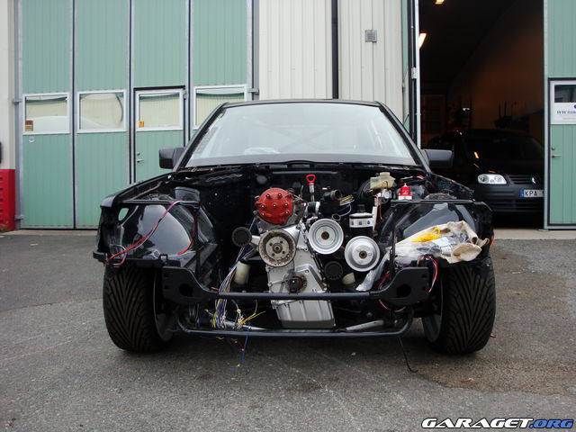

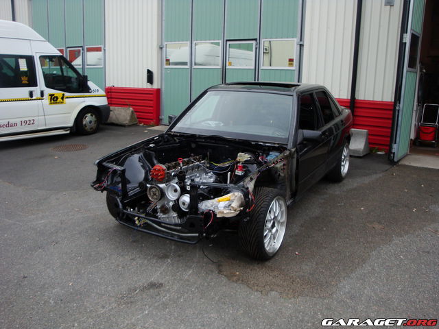

Mercan utrullad för att det var dags för en ordentlig urstädning i garaget kommer bli go när den kommer ner de sista 10 cm wink

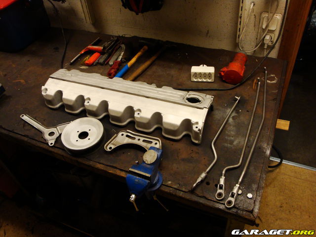

Update 4/10
tjenare
idag ringde mangan och berättade att han fixat så jag kunde komma åt och blästra igen och det var väldigt skönt att få chansen att göra klart de grejjerna wink
https://www1.garaget.org/gallery/archive/73566/1003273_uyrw6h.jpg
tar en jädra tid o blästra så det var typ dagens arbete, så dessa delarna ska göras rent och få sig lite fin lack i de närmaste dagarna smile
https://www1.garaget.org/gallery/archive/73566/1003290_ihp386.jpg

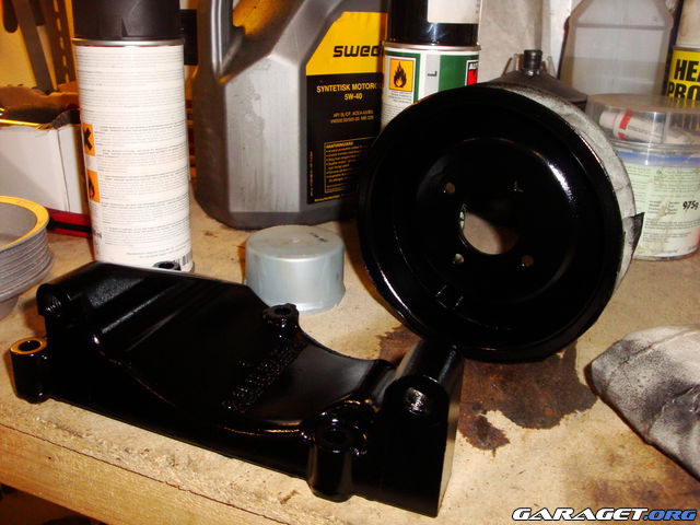

hann med o lägga första lagret på växelstagen plus generatorfästet och servopumps spännarens fäste wink blir ett lager till och sedan ska jag även inhandla färg till min ventilkåpa, och lacka mitt remhjul till den gamla fläkten.

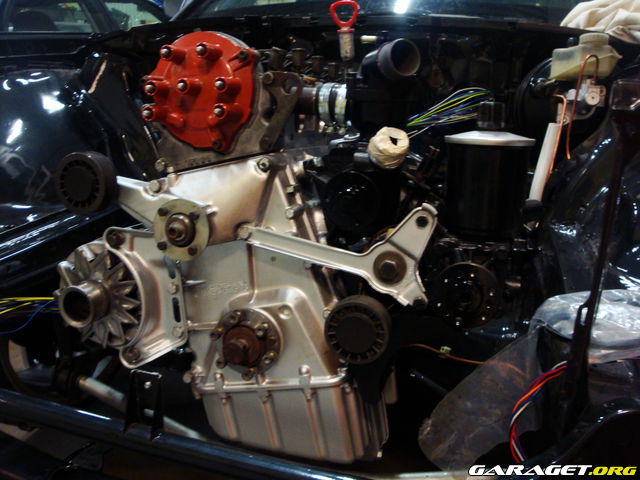

Update 6/10
tjenare
idag blev det ett par timmar i garaget, inte så många men det var faktiskt hyfsat effektiva timmar, detta är dagens skörd wink
https://www1.garaget.org/gallery/archive/73566/1004052_h7bo3h.jpg

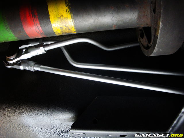

Växelstagen på plats efter en jädra massa pillande, riktigt trångt att få dit dom med lådan på plats;) men med en hjälpande hand från thure så fick jag äntligen det sista clipset på plats wink tack för det
https://www1.garaget.org/gallery/archive/73566/1004054_2byrvc.jpg
var förbi lillhagen garaget idag och diskuterade lite med texon om hur hans stag från driftworks var uppbyggda för mer styrvinkel. och på hans var förlängda i bärarmarna och sedan utskruvade styrstag . då blev det mer styrvinkel, samt mer camber. om jag förstod konstruktionen rätt;) Nått att fundera på senare under byggets gång wink
https://www1.garaget.org/gallery/archive/73566/1004055_dv8802.jpg
monterade fästet för servopumpen, samt monterade hållaren till generatorn;) missuppfattade fästena lite men efter ett tag fick jag till hur det skulle sitta wink
https://www1.garaget.org/gallery/archive/73566/1004056_aid1g1.jpg
sedan maskerades och lackades fläktremhjulet samt generatorns bakrehållare då den var färdigblästrad och fin:) kommer bli bra detta när de sitter på wink
