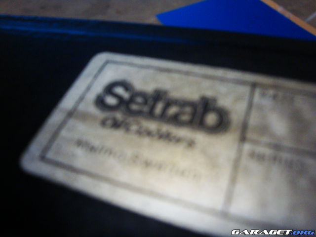

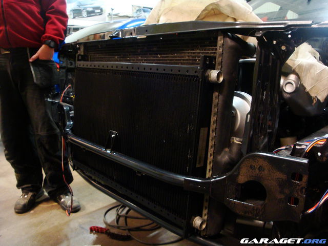

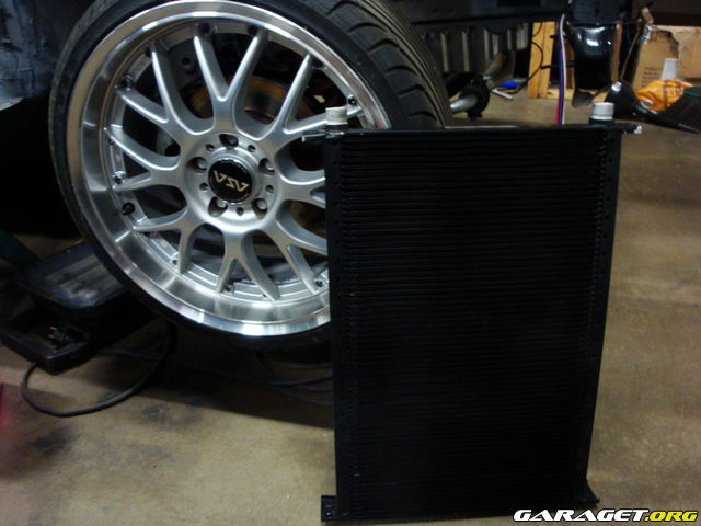

Detta är det som fanns i paketet, ett oljekyl från helvetet, 70raders (54x36cm) stort och fläskigt, gav en skit summa för det så jag slog till wink
https://www1.garaget.org/gallery/archive/73566/1010251_r60mvl.jpg
setrab är fina grejjer det wink  Made in sweden big_smile
https://www1.garaget.org/gallery/archive/73566/1010252_j5jvbg.jpg
Oljekylet hade ruskigt bra mått för placering såhär, återstår att testa hur mkt kylning vatten kylet kommer få. tror inte det kommer vara ett problem då detta kylet lär hålla en rätt schyst temp och har bra flöde igenom sig.

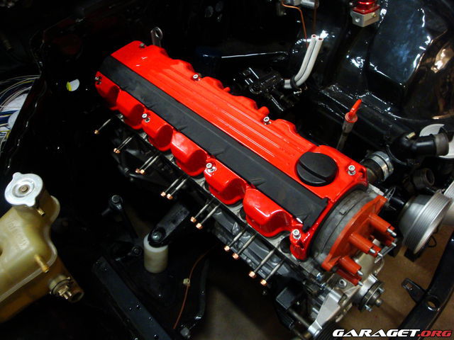

Sedan lämnade jag in min ventilkåpa på lack onsdags till texon i evogarage, han gjorde ett klockrent jobb och jag fick kåpan igår wink blev grymt fint med radient red (evo röd) ventilkåpa smile
https://www1.garaget.org/gallery/archive/73566/1010254_j9of5a.jpg
Denna kåpan ihop med röda silikonslangar för kompressorn samt röda sparco 4 punkts bälten lär bli fint wink

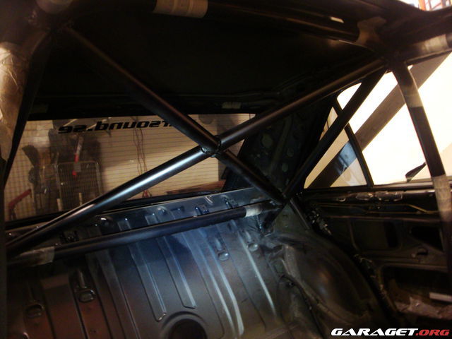

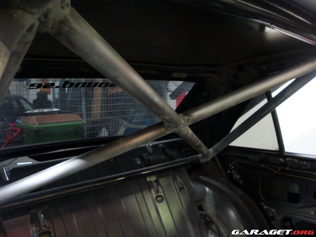

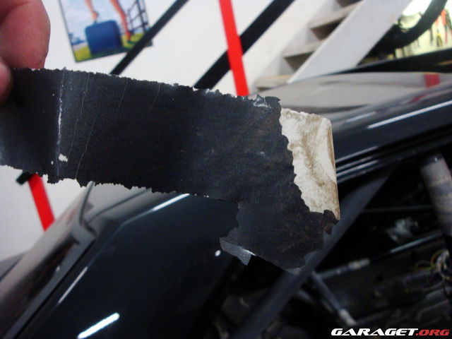

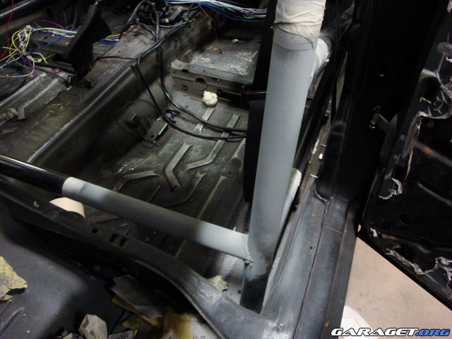

eftersom hela lacken på krysset ibak lossna med maskeringstejpen, så valde jag att göra om allt i krysset för de andra hade klarat sig helt okej.
https://www1.garaget.org/gallery/archive/73566/1010260_nm38o7.jpg
såhär fint blev det när man drog bort tejpen från buren, snyggt va?
https://www1.garaget.org/gallery/archive/73566/1010261_u08qtm.jpg
Sedan lade jag zink på det som var nedslipat, men sedan valde den att ta slut, och jag hann inte med o köpa någon på torsdagen heller så jag ska försöka hinna zinka det idag innan jag drar till skövde över helgen.
detta var vad jag hade, hann ej med att zinka buren idag så det får bli efter helgen tyvärr. men annars så ska jag hämta ut lite fina grejjer i skövde nu när jag är där smile

jävelberg va stort de oljekylet var!!! vart ska du få plats med ic?tongue
DailyFresh Drifter
2 466 Inlägg
22 oktober 2010
#1304
hehe kan man minst sagt säga wink icn får inte plats där ändå, så jag ska montera en långsmal innan för fronten är tanken wink

helvette vilken olje kyl. har du termostat till den?
hehe ja den är inte halver den wink ja självklart blire termostat styrt, annars kommer ju oljan bli som sirap när de e sena höst körningar ;P

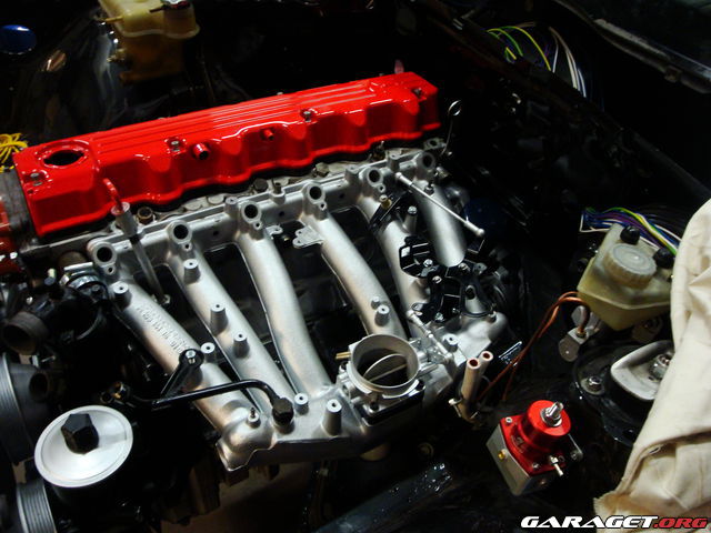

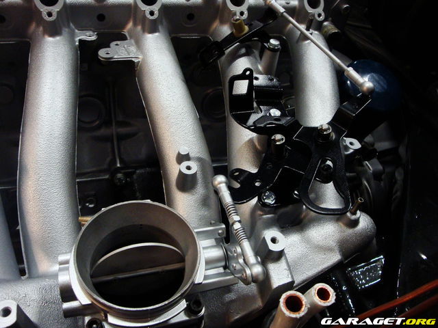

https://www1.garaget.org/gallery/archive/73566/1012144_us801p.jpg
Spjället som blev blästrat igår blåstes rent och torkades rent ordentligt idag innan den maskerades och lackades wink
https://www1.garaget.org/gallery/archive/73566/1012145_vkjdof.jpg

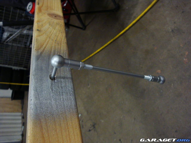

Målade även stagen mellan alla länkar för gaslänkaget, ganska många delar i det wink de svarta länkarna lackades redan dagen innan så idag var de klara för montage smile
https://www1.garaget.org/gallery/archive/73566/1012146_2h0a9a.jpg
Tog ett tag innan man kom ihåg hur det satt ihop wink men efter lite funderande och pillande så avr det ihop, dock utan fjädrar då. men de får man köpa senare wink

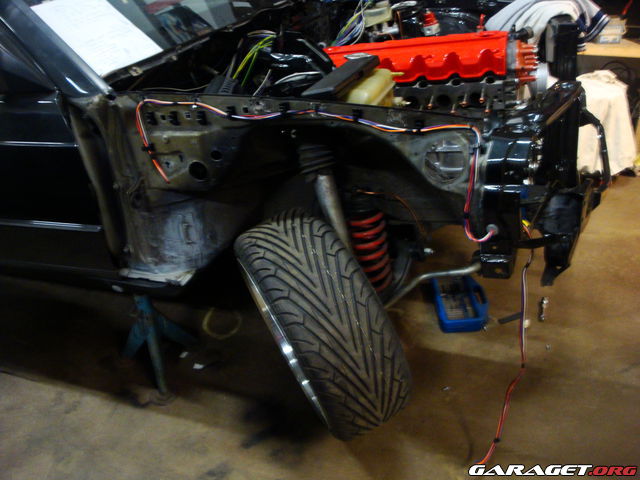

Update 31/10
tjenare
tro inte att jag har legat och slappat hela helgen nu, för det har jag inte gjort. varit i garaget många timmar i helgen, en del effektiva timmar en del icke effektiva smile men här är iaf vad som blivit gjort under lördag/söndag:)
https://www1.garaget.org/gallery/archive/73566/1013579_bi64st.jpg

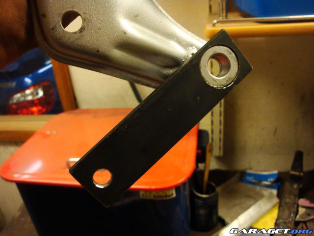

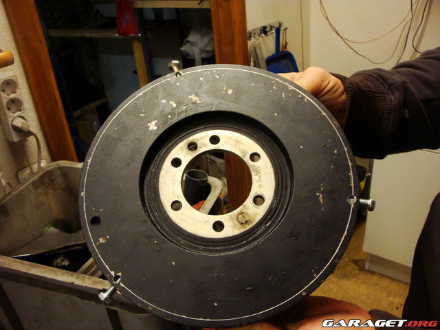

Jesper racing från mölndal var ute och hjälpte mig med att anpassa svängdämparen för att agera triggerplatta, så han förberedde svängdämparen så gav ja mig på att göra givarfästet
https://www1.garaget.org/gallery/archive/73566/1013580_lfwkfx.jpg
Jesper borrade hålen i sin pelarborr samt fäste givaren i plattjärnet, sedan skulle jag kapa det och göra en platta som vi sedan skulle punkta upp denna i rätt läge och sedan skulle han tigga ihop det sista. allt gick fint ända tills jag skulle nolla motorn för att kunna göra ett korrekt fäste. då upptäcker jag att triggerskruvarna tar i remhjulen. så därför blev det inte klart i helgen för jesper ska ta och bygga om triggern så de triggar på utsidan istället alltså den smala sidan(kortsidan typ) kommer mer info om den lösningen imorgon
https://www1.garaget.org/gallery/archive/73566/1013581_y8uae5.jpg

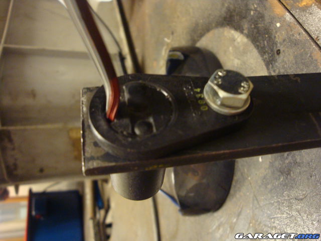

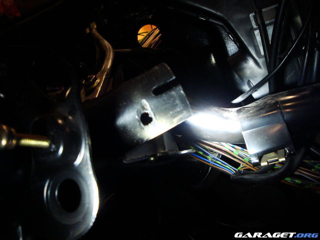

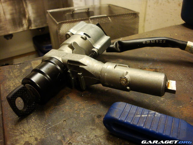

en dålig bild på hur jag gjorde för att få bort sprinten som höll kvar tändningslåset nu när det kollapsa inuti. fick ta vinkelkapen med kap skiva och köra så försiktigt jag kunde wink gick helt okej
https://www1.garaget.org/gallery/archive/73566/1013584_rbyeht.jpg
och med detta obäket borta så
https://www1.garaget.org/gallery/archive/73566/1013587_g3z93d.jpg
Kunde jag Svänga igen! gött att kunna svänga när man rullar bilen osv, blir lite mer komplicerat annars^^, hyffsad original styrvinkel iaf smile
https://www1.garaget.org/gallery/archive/73566/1013588_1mq88u.jpg

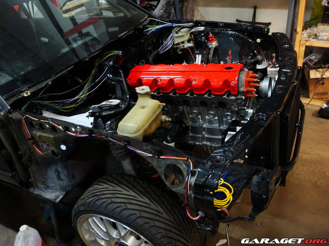

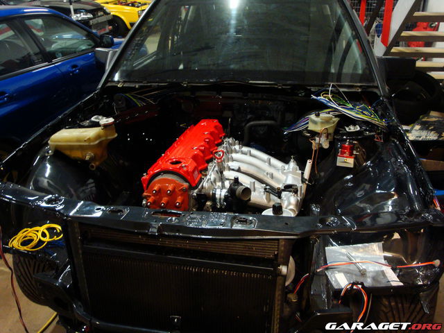

Gjorde rent min tändkabel kanal lite snabbt, sedan monterade ventilkåpelocket för att se färg passningen lite wink kmr bli fint när jag ser till o få lite fräsch lack på tändkabelkanalen samt ett nytt lock så blir det fint wink
https://www1.garaget.org/gallery/archive/73566/1013591_2hqo83.jpg

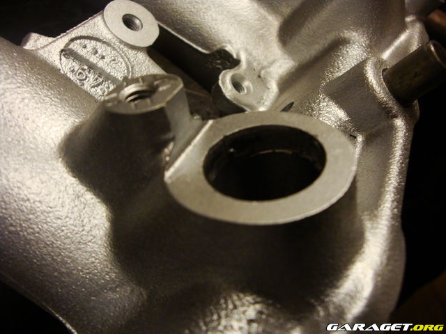

sedan lade jag den sista zinksprayen på början av dagen, och sedan när det torkat så lade jag på lacken blev riktigt bra får jag säga, imorgon ska jag se om jag missat någon fläck samt täcka med ett extra lager och sedan gå på med klarlack efter detta wink Måste även ta skarvarna där framme som har klarat sig hyffsat
https://www1.garaget.org/gallery/archive/73566/1013595_6p3t12.jpg
Sedan tog jag ut blästerskåpet utanför garaget för att slippa allt dammande då det läcker väldigt mkt, blästrade så mkt jag kunde på grenrören men det gick sådär, fick anliggningsytorna mot toppen hyffsat fina så att det tätar bra emot packningen;) får slipa ner dom sedan för att kunna köra Coating på dom wink
https://www1.garaget.org/gallery/archive/73566/1013597_ocunto.jpg
sedan har jag tagit bort mitt insug då jag ska åka bort med det till jesper så ska han hjälpa till o svarva spridarhylsor som är anpassade för elektriska spridare istället för de dåliga mekaniska jag hade innan wink
das was alles, imorgon blir det pillande med triggergrejjerna igen då, sedan ska jag nog försöka komma förbi streetperformance och köpa till de mätare jag behöver ha för att kunna slutföra min hårdvaruplacering så eldragningen kan inledas wink

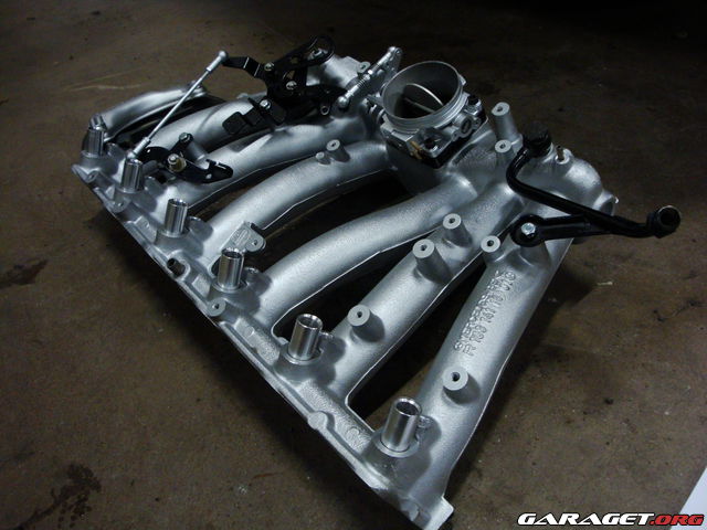

igår blev det lite mek hos jesper, var dags att fixa lite spridar adapterhylsor samt triggerplattan skulle göras om wink så här såg de ut
https://www1.garaget.org/gallery/archive/73566/1014254_sp0ygl.jpg

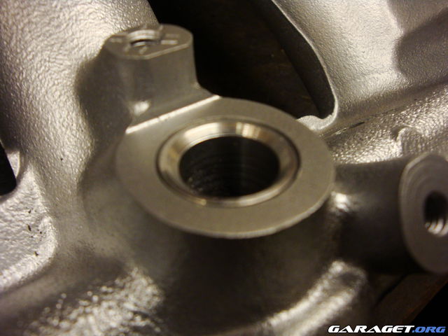

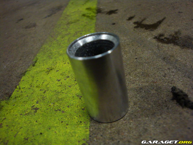

var hos jesper igår på kvällen och fick hjälp med spridarhylsor till insuget, då jag har mekaniska med diameter 18 original så behövde jag hyslor som jag kunde slå i så de elektroniska passar fint;) riktigt fina små hyllsor:)
https://www1.garaget.org/gallery/archive/73566/1014255_37zlg3.jpg
såhär är det då tänkt att de ska slås ner wink det visade sig vara sisådär lätt wink
https://www1.garaget.org/gallery/archive/73566/1014256_typihr.jpg
såhär blev de efter de blev nedslagna wink utom en såklart tongue alltid är de en som jävlas wink
https://www1.garaget.org/gallery/archive/73566/1014258_mhzjen.jpg
och den enda som jävlades gick i lite för lätt så vi stukade den i kanten längst ner och började knacka ner den men den ville inte speciellt långt innan det tog tvärstopp och våld hjälpte inte, så får slipa rent lite idag och göra om det smile

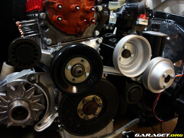

Monterade fast svängdämparen, generatorn och remhjulen för att se om det gick fritt och det gjorde det wink
https://www1.garaget.org/gallery/archive/73566/1014593_ar7j7f.jpg

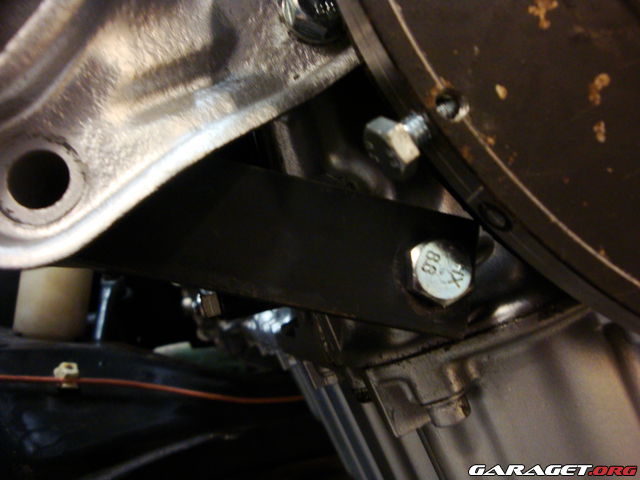

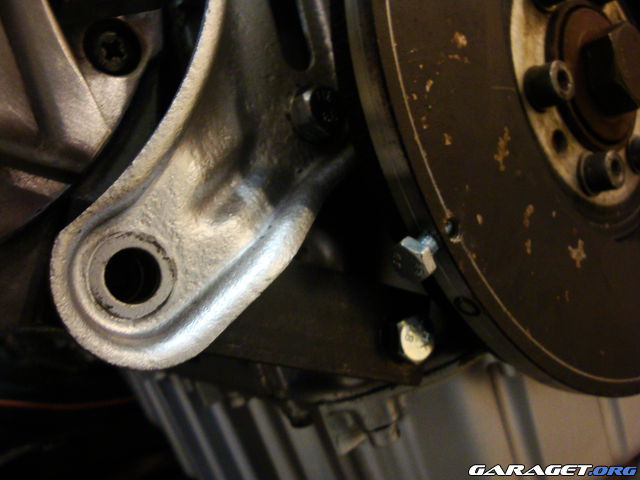

Fästet mellan blocket och generatorfästet fick lite uppmärksamhet, jag fick slipa ner lite på generatorfästet samt porta hålet lite på själva biten wink sedan passa de som ett smäck:)
https://www1.garaget.org/gallery/archive/73566/1014594_h9eblc.jpg

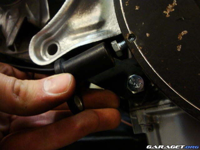

Något sånt här är det väl tänkt att givaren ska sitta, ska nolla motorn ordentligt för att få den exakta positionen wink
https://www1.garaget.org/gallery/archive/73566/1014595_hnur5c.jpg
Bytte alla bulten på bröstkåpan , sedan fick jag borra ur en mutter för att få den rätta distansen så att fästet blev linjärt med generatorfästet wink

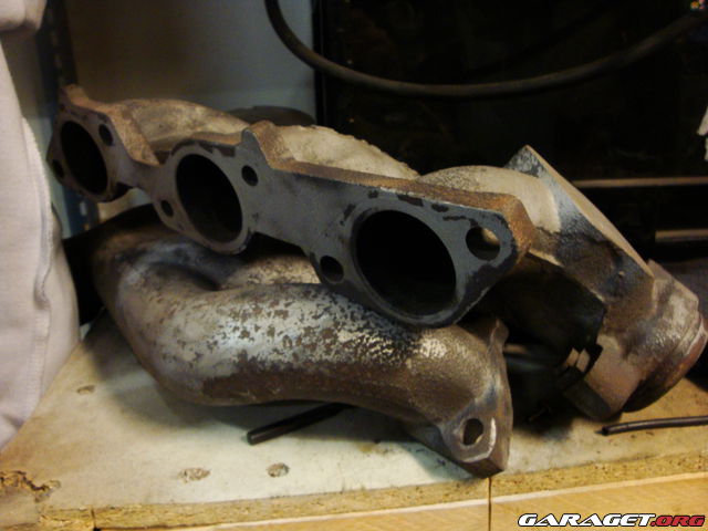

https://www1.garaget.org/gallery/archive/73566/1014596_junxvl.jpg
Fick komma iväg till mangans jobb och blästrade grenrören, blev grymt bra faktiskt och nu var de redo för lack wink fick köpt det idag iaf smile

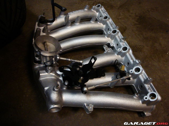

https://www1.garaget.org/gallery/archive/73566/1014597_guuylr.jpg
lite nya stickers damp ner i garaget idag wink fina som fan, några sanningens ord som inte får glömmas bort tongue
det var gårdagens mek;) idag blev det också en hyffsat effektiv kväll men detta får jag ladda upp imorgon på dagen tongue
