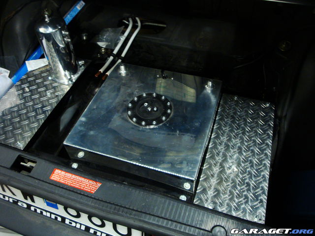

Var och pillade lite bagaget idag då jag satte dit en ny durkplåt till höger om tanken för att den gamla inte blev riktigt bra wink

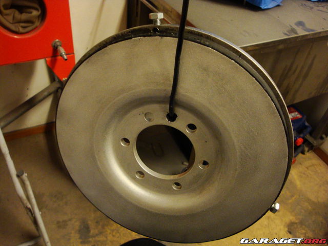

sedan hjälpte gode magnus mig att blästra min svängdämpare i veckan vilket var sjukt snällt! tack så mkt för de big_smile så den skulle lackas men färgen tog så klart slut, men detta får jag köpa imorgon tror jag wink

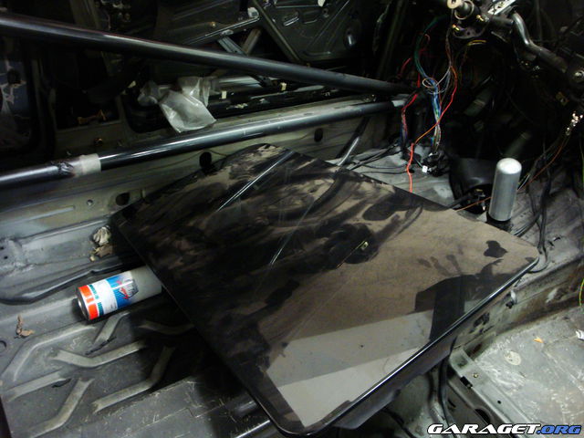

sedan tog jag bort taklucke plåten från hela annordningen för skenorna osv för mekanismen, denna har jag och magnus fått ihop lite goa planer för, funderas på att göra så man kan ta bort den/tilta den vid behov wink

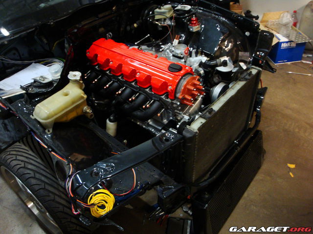

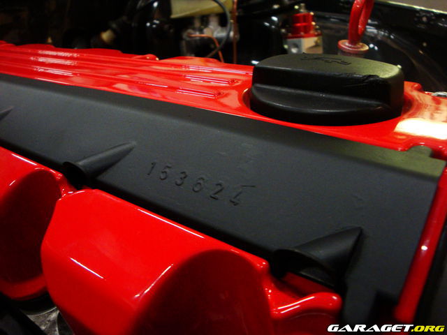

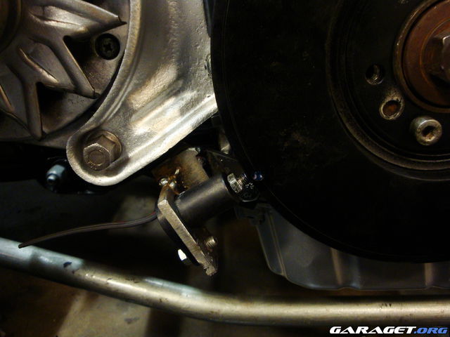

tog även tag i givarfästet till triggern. lyfte av ventilkåpan för att se till att kunna nolla motorn ordentligt och det gick fin fint wink i och med detta var det dags att bygga fast givaren. på bilden har vi även funderat en del över placering+montering av ic osv och har en helt okej lösning klar för oss wink
https://www1.garaget.org/gallery/archive/73566/1018425_v1gmau.jpg
Givarfästet inmätt samt punktat, behöver göras en hel del förfiningar i det för att få det snyggt men funktionen finns där. 0.7mm frigång från bultskallarna, mätt med bladmått.

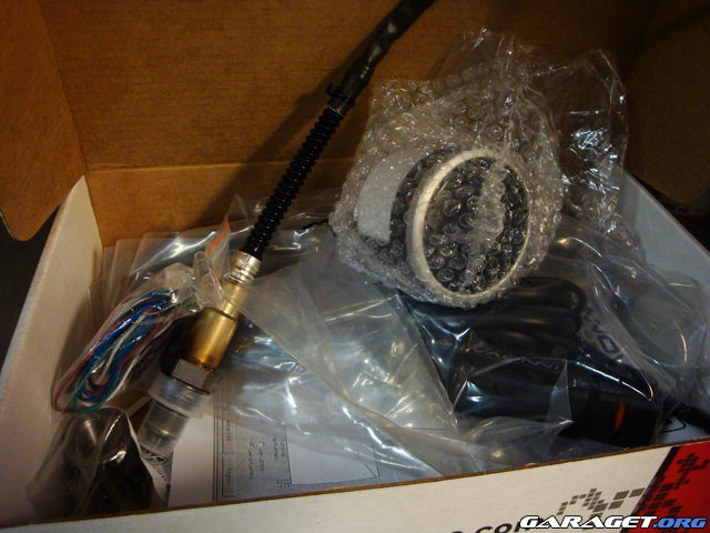

Var och handlade lite grejjer igår som sagt och bland annat blev det en bredbandslambda (innovate LC1) från streetperformance, grymma priser o bra service smile
https://www1.garaget.org/gallery/archive/73566/1019745_sqp3st.jpg
såhär fin är lambdasonden, köpte även mätaren som är mest lik dom blackcrystal mätarna som jag har till allt de andra wink

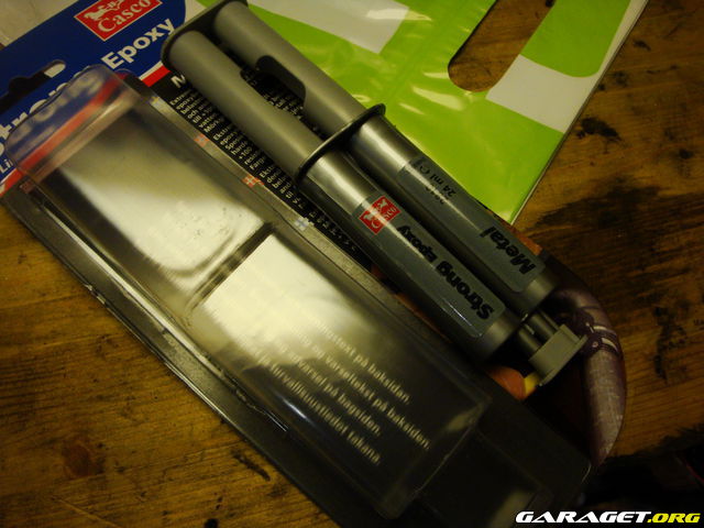

Var och köpte på mig lite lim, inte starkt lim, inte extra starkt lim utan EXTREMT starkt lim enligt beskrivningen big_smile ska använda detta för att fästa kabelhållarna i innerskärmarna, då de inte sitter så bra för att fönsterlimmet jag använde var gammalt så de torkade ihop.
https://www1.garaget.org/gallery/archive/73566/1019974_gev4h0.jpg
Blandade ihop en skvätt av 2 komponent limmet och sedan gjorde rent för 3 st hållare och tryckte dit dom, är dock 12 timmars härdningstid så jag testade bara 3 st, så får jag se hur dom sitter ikväll. tror de kommer sitta bra!

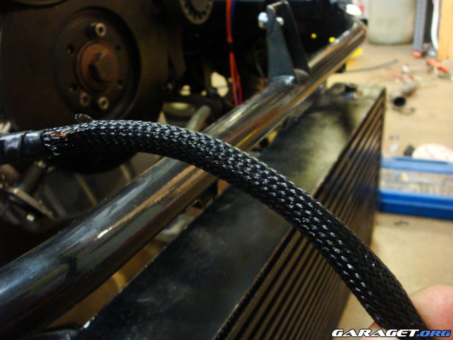

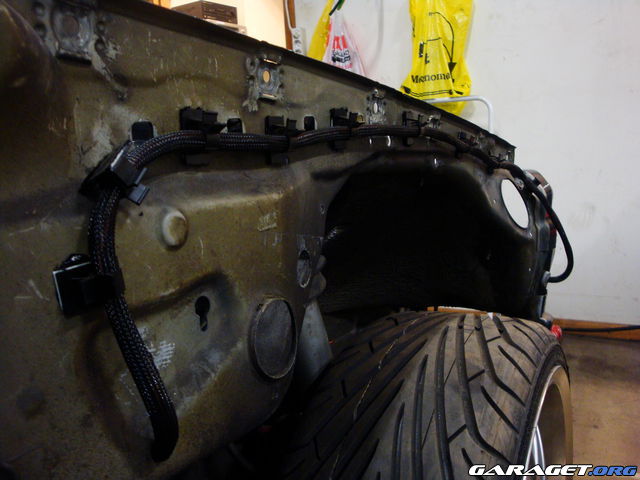

Sedan var de dags o göra klart kablarna till framlyktorna + blinkers. tog även tillfället i akt och drog fram 4 st reservkablar per sida för framtida installationer wink. blir riktigt snyggt och bra med kabelstrumpa big_smile
https://www1.garaget.org/gallery/archive/73566/1019976_24kxfs.jpg
På högersidan så test monterade jag kabeln i hållarna med det gamla limmet för att testa lite iaf wink dit med lite nytt och ordentligt lim så kommer de fungera fint sedan wink

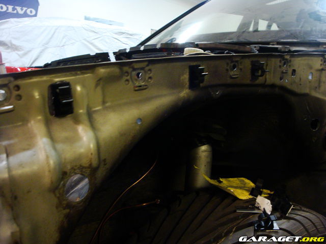

när jag var i garaget så tog jag och kollade om limmet satt sig ordentligt på kabelhållarna och det hade dom verkligen, så jag blandade ihop mer lim och började montera alla så de hinner härda tills imorgon;)
http://www.gatbilar.se/galleries/208/3/4ce5a58a51f53.JPG
Tog även ner de under rutan, samt gjorde rent och limmade om dom med det nya limmet, tror detta kommer bli grymt! dock behöver jag skaffa några hållare till pga jag satte de lite tätare under rutan nu smile
