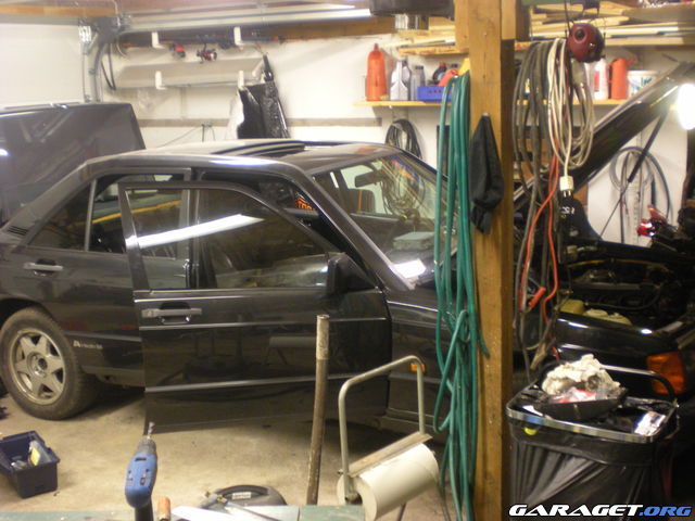

Update 7/11
tjenare
de senaste dagarna har de inte hänt speciellt mkt, tagit de lugnt några dagar. dock har jag städat garaget lite varje dag, röjt ur en del och gjort lite mer plats så det finns mkt mek utrymme i vinter när vi har sålt våran 740, samt plats så farsan kan ställa in sin bil ibland för att torka upp ordentligt smile
https://www1.garaget.org/gallery/archive/73566/497785_1fwcih.jpg
fan va stort garaget blev när man rensade lite wink men fortfarande mkt skit som ska ut från garaget, det får jag ta allt eftersom:)
https://www1.garaget.org/gallery/archive/73566/497787_2wh4cz.jpg
sedan körde man in mercan, och 740n som ja ska rekonda åt farsan under morgon dagen. blev inte så mkt plats helt plötsligt ;D men den röda försvinner snart wink mercan nytvättad, och så kommer regnet tongue

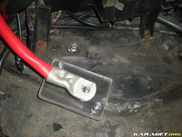

tänkte till lite på hur jag skulle göra för att flytta bak batteriet i bagageluckan, och tyckte att priset 150kr /m för en 50mm2 är för dyrt. så ja tänkte till lite och kom på att vissa bmw har bakflyttat batteri och det bör ju vara avstämt så det ska ha tillräckligt med ledningförmåga så ja drog upp till eklunds och börja montera ner, krångligt och trångt som fan men efter ca 2.5 timmar gick jag där ifrån med 5m 50mm2 koppar kabel med kabel skor + jordnings stump wink billigt ;D
https://www1.garaget.org/gallery/archive/73566/505391_4snphl.jpg
började riva ur inredningen så jag kunde dra kabeln och samtidigt rensa bort lite saker jag inte behöver, bagaget ska ju byggas om så de blir bra wink

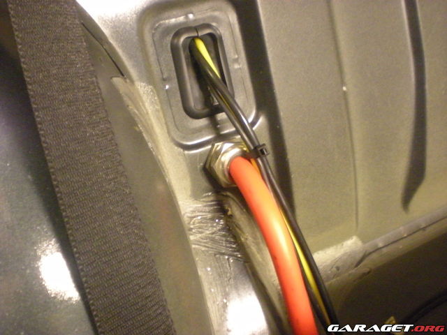

sedan tog jag steg borr och borrade hål för mina drag avlastare jag har för genomföringen av 50mm2arn, men tyvärr hade ja inte tillräckligt stort borr så imorgon ska jag åka och köpa mig ett wink
https://www1.garaget.org/gallery/archive/73566/505402_i04ep2.jpg
det är en sån här jag använder att föra igenom kabeln genom plåten, kan behöver som sagt större borr innan jag kan göra det wink

Efter ett tag kom min polare med ett stegborr åt mig, som han köpte på jula åt mig smile så då fick jag hålet borrat och satte i kabelgenomföringen, blev ganska bra tycker jag smile
https://www1.garaget.org/gallery/archive/73566/506025_m2e22k.jpg
drog sedan igenom kabeln och skruvade åt så att kabeln sitter fast ordentligt wink

såhär ligger kabeln för tillfället, kommer göra några uppfästningar så att kabeln ligger där den ska ligga sedan lägga på en skyddsslang så inte kabeln skaver i genomföringarna i golvet smile

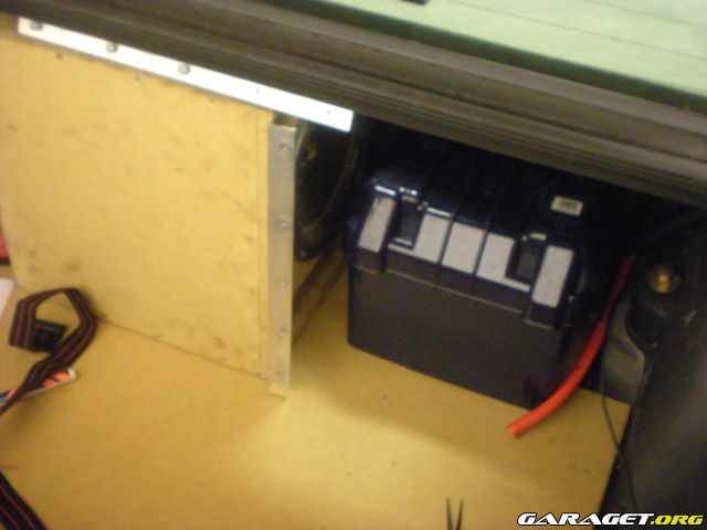

drog kabeln ordentligt nu när jag vet att den räcker smile blev riktigt snyggt och bra smile
https://www1.garaget.org/gallery/archive/73566/508281_b4ahvk.jpg
såhär kommer batteriet att sitta, fast i en batteri låda som jag kommer köpa på antingen jula eller biltema smile (kabeln isolerad i andra änden om någon undrar)

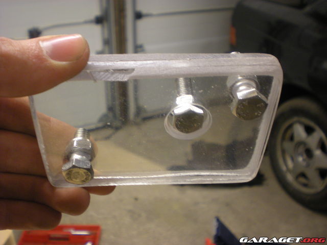

jag fick hem en mutter igår som jag behöver till den genomföringen som jag har här. och när jag satte på den blev de perfekt, sitter ordenligt och skyddat skulle det bli lite problem med sätet får jag skära ut lite ur baksidan på ryggstödet. men jag tror de ska gå bra wink
https://www1.garaget.org/gallery/archive/73566/511394_appt73.jpg
tanken är som sådan nu att jag ska sätta säkringshållaren på batterilådan och ansluta kabeln där så jag lätt kan komma åt den och se om den har gått..
https://www1.garaget.org/gallery/archive/73566/511396_1spmpp.jpg

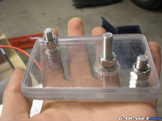

efter det påbörjade jag bygget av kopplingsplinten jag ska ha i fram, jag tog då hjälp av plexiglas, skar ut 3 lika stora bitar och borrade ett hål i den övre och mittersta, och det mittersta lagret är ett större hål så att skallen på skruven försvinner där. och sedan har jag det understa lagret för att göra så det inte kan leda nån annanstans wink
https://www1.garaget.org/gallery/archive/73566/511400_84atb9.jpg
en bild till på kopplingsplinten ifram, här ser man lite lättare hur jag menar wink de andra 2 bultarna kommer inte sitta där utan det kommer vara 2 försänkta bultar som sätter fast plattan i karossen i fram wink
https://www1.garaget.org/gallery/archive/73566/511401_l26kr4.jpg
ungefär så här kommer det se ut, ska göra mig en kåpa som kommer göra att inte de kan komma in vatten och annan skit. som sagt ska de andra 2 skruvarna va andra försänkta skruvar sen så strömmen inte kan komma emot dom,
https://www1.garaget.org/gallery/archive/73566/511408_8iyaph.jpg

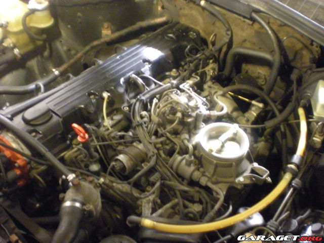

började kolla lite hur jag ska få bort startmotorkabeln då ja ska byta ut den till en längre så jag kan använda kopplingsplinten, samt att jag kan ha kvar orginalkabeln om jag vill ha fram batteriet någon gång igen wink
https://www1.garaget.org/gallery/archive/73566/511410_n2gt86.jpg
såhär står bilen i nuläget, dammig och utan inredning typ. känns gött att det händer lite ser fram emot att lyfta motorn och fräscha upp det smile
