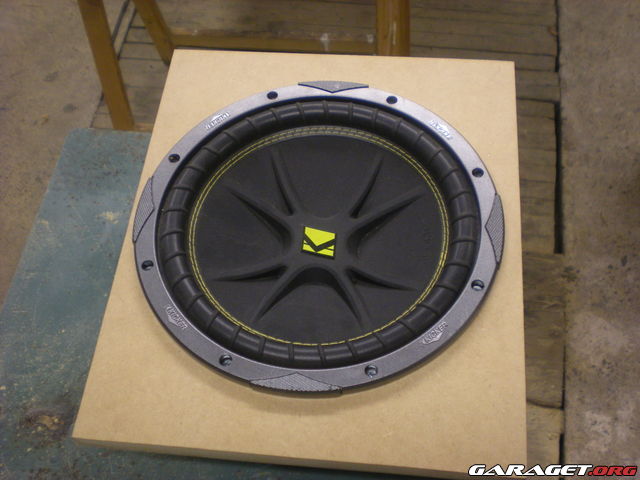

Update 6/12
idag så fortsatte jag med baslådan samt att jag pulade lite med 4"arna ifram;)
https://www1.garaget.org/gallery/archive/73566/515910_ohpaaa.jpg

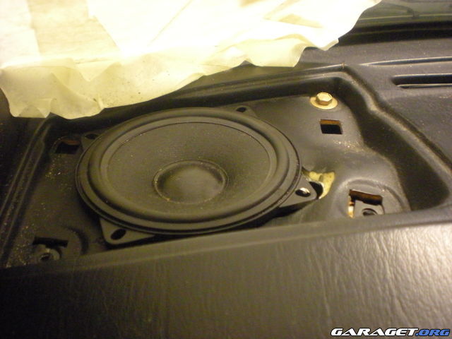

tog mig tiden att kolla över den vänstra 4"aren ifram då den inte satt riktigt bra, såg när jag tog bort nätet att den legat emot hela tiden. och efter att kollat om man skulle kunna dra den underifrån så kom jag fram till att det inte gick då det är för trångt. så jag fick slipa med dremmel med förlängning för att få högtalaren att passa in bättre . blev bättre iaf smile
https://www1.garaget.org/gallery/archive/73566/515912_aysp3s.jpg

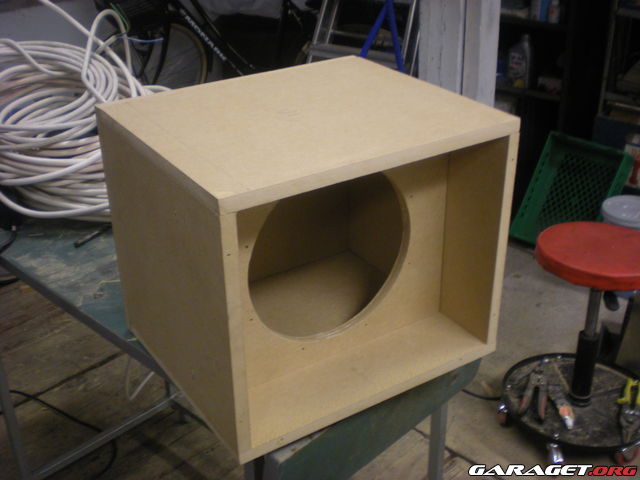

tog mallen jag hade från basen till att måla ut en cirkel att följa med sticksågen blev riktigt bra faktiskt smile elementet passade som handen i handsken:) sedan skruvade jag fast den och sedan passade in väggen inne i lådan smile
https://www1.garaget.org/gallery/archive/73566/515916_unbtff.jpg

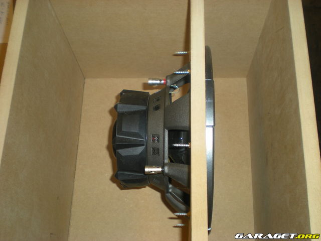

baffelväggen inpassad och dit skruvad wink

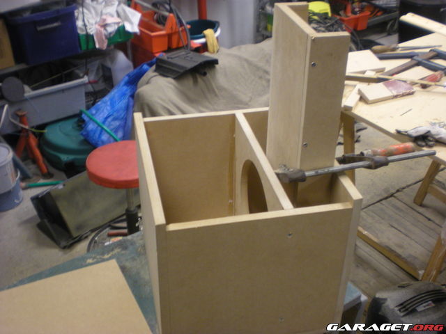

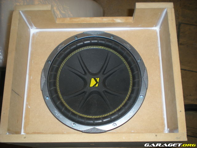

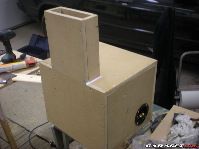

sedan påbörjade jag basporten, ungefär såhär kommer den att se ut;) kommer att sitta fast i den framsidan. så om jag behöver komma åt elementet eller så lätt så är det bara att ta bort framsidan så kommer man åt direkt:)
https://www1.garaget.org/gallery/archive/73566/515929_9aqq0h.jpg
jag testade om det gick att få in lådan med röret och det gick fin fint smile ungefär så här kommer det se ut, dock kommer lådan, golvet och hatthyllan vara klätt i samma tyg så det ser enhetligt ut smile

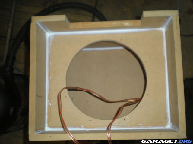

Update 7/12

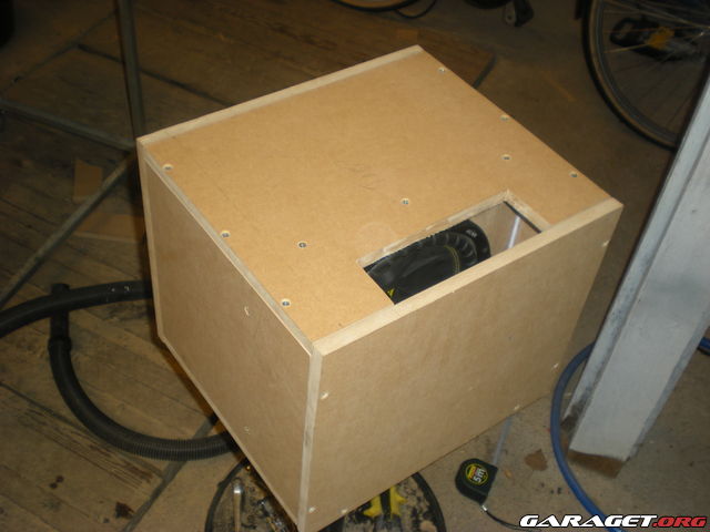

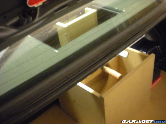

idag fortsatte bygget av bas lådan och jag är inte långt i fram slutet nu smile men noga byggd är den helt klart nu iaf wink hehe
https://www1.garaget.org/gallery/archive/73566/516650_2kp84u.jpg

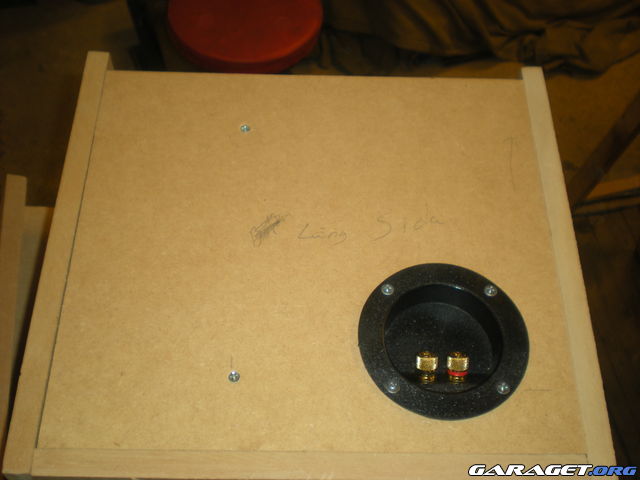

kapade hål för snabb kopplingen och satte sedan den på plats smile kommer dock att behöva lätta på denna när jag klär lådan sedan så den är inte helt hundra tätad än wink sedan satte jag fast kablarna på baksidan smile
https://www1.garaget.org/gallery/archive/73566/516652_wlj423.jpg
slipade en hel del på basporten så att den var rak och så, sedan kapade jag ur i topp plattan så att porten passade in ganska tight. blev helt okej, sedan mätte jag upp hur långt ner den ska gå och så kapade jag till den biten som kommer ligga på utsidan av lådan smile
https://www1.garaget.org/gallery/archive/73566/516656_hofcmc.jpg
efter det drog jag ihop allt och drog ihop det ordentligt, sedan tog jag och tätade allting med fogmassa. och sedan passade jag in allt utom de sista på porten för de tar jag de sista när allt är jämt och fint wink

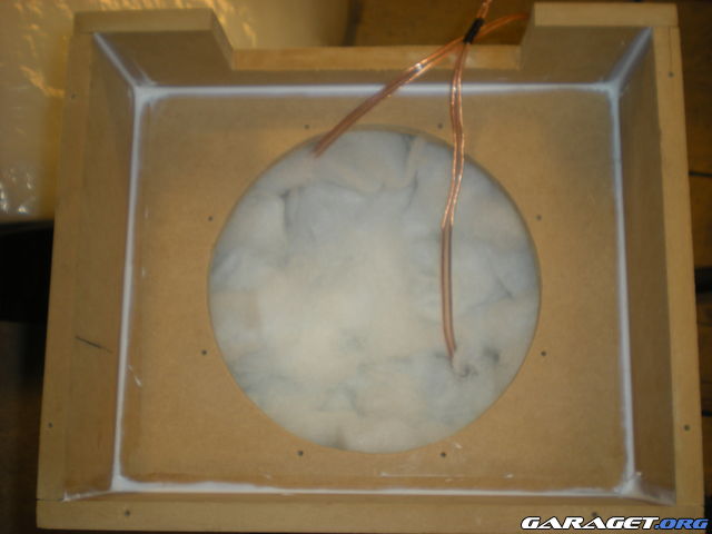

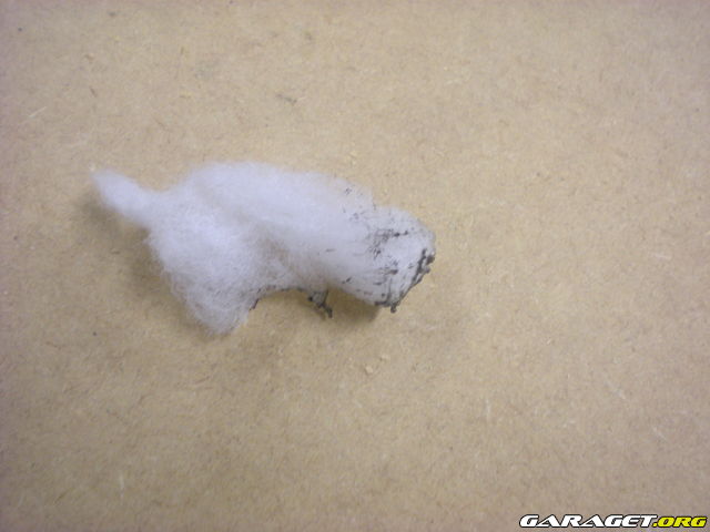

tog för säkerhets skull och testade om dämpningsmaterialet var brandfarligt, men det var det inte. det bara smälte istället så det är ingen fara smile
https://www1.garaget.org/gallery/archive/73566/516661_80thd0.jpg
fyllde sedan upp med små tussar av dämpningsmaterialet, sedan trängde jag ner kablarna hyffsat i lådan wink

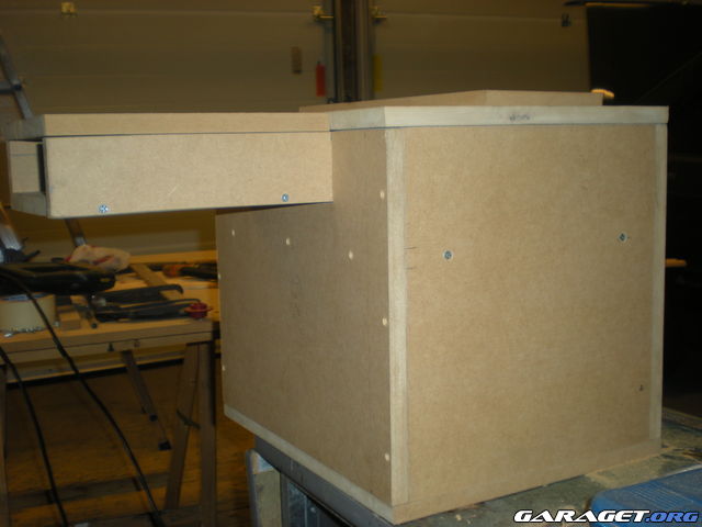

sedan på med framsidan och kolla så att den övre kanten på framsidan är helt plan då jag ska "förlänga" porten där...
https://www1.garaget.org/gallery/archive/73566/516668_9v4lm0.jpg

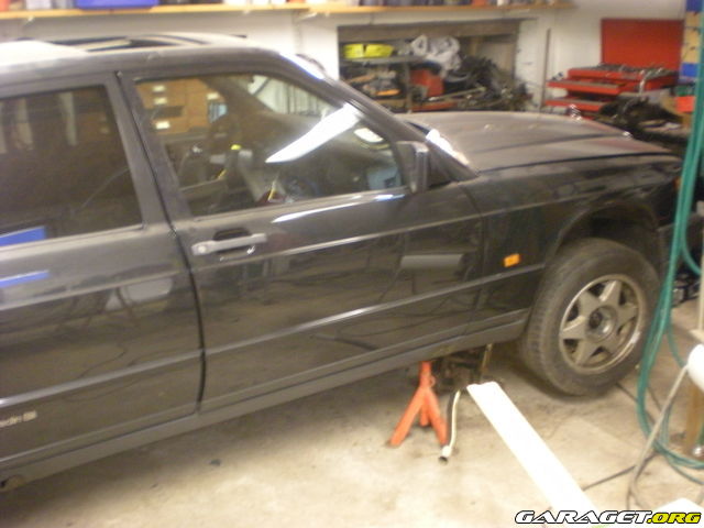

idag har det mekats sen kl 10 till 19 wink kom in i ett ganska fint flyt under dagen och har fått en hel del gjort smile känns bra wink
https://www1.garaget.org/gallery/archive/73566/517306_yk1tyk.jpg

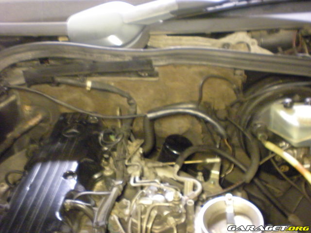

där inne har jag haft huvet ett antal timmar idag då det var svårt som fan att få bort den gamla startmotorkabeln, men fick till slut bort den med lite tålamod och lite knep wink
https://www1.garaget.org/gallery/archive/73566/517308_doddfz.jpg
fick höja upp bilen och ta bort hasplasten under motorn, samt lägga mig där under och skruva bort polen på startmotorn, sedan skruva bort lite andra grejjer för att komma åt helt wink tog sin tid men de gick ju smile
https://www1.garaget.org/gallery/archive/73566/517312_14ix15.jpg

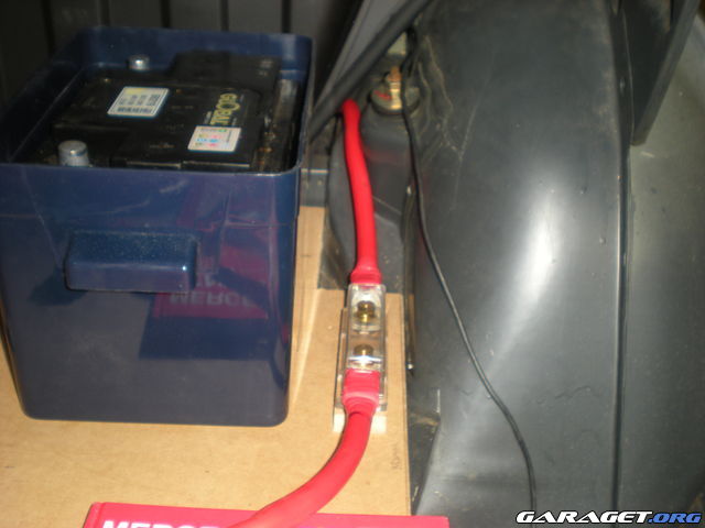

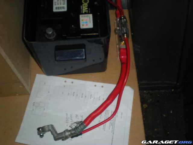

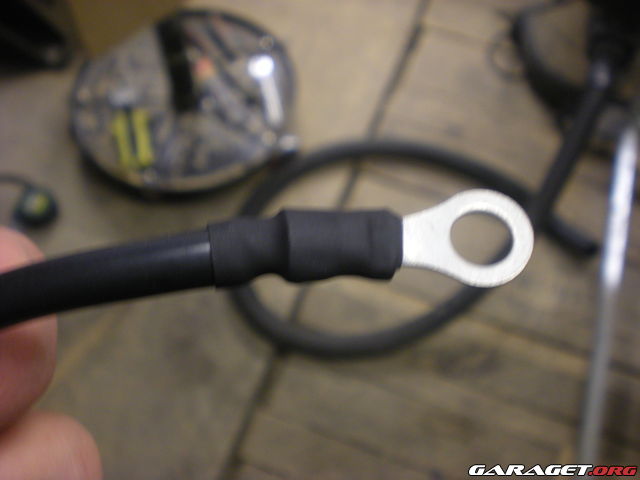

var på biltema och köpte mig en stor kabelskotång för att kunna klämma 35mm2arn till startmotorn ordentligt smile sedan måste jag säga att jag älskar krympslang så jävla smidigt och grymt snyggt blir det:)
https://www1.garaget.org/gallery/archive/73566/517313_bhdwen.jpg

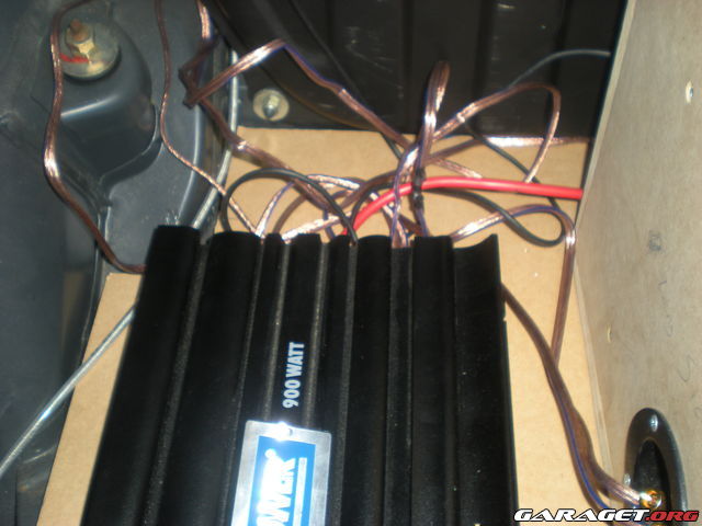

monterade även säkring på den kabeln som jag drar till slutsteget, sedan satte jag även kabelsko för att sitta på batteripolen smile

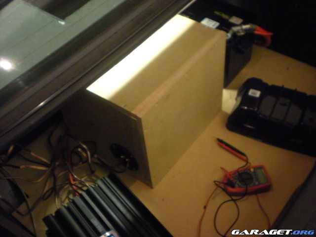

https://www1.garaget.org/gallery/archive/73566/517318_kes4ed.jpg

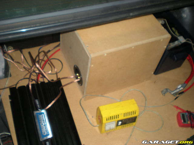

koppla in baslådan och mina 4"are ifram, de får 100watt var och basen får 320 watt.
https://www1.garaget.org/gallery/archive/73566/517322_l0a1m8.jpg
efter att ja hade allt inkopplat skulle jag testa att starta bilen, den startade någon millisekund efter jag vred nyckeln vilket kändes gött, ingen säkring sköt som ja va rädd för. men det var lugnt, sedan när jag skulle provspela så starta inte stereon. letade en stund efter felet och kom fram till att det som fattades var jord till stereon så jag fixade det och testade smile
och jag är riktigt nöjd med hur lådan spelar, ganska snärtig bas och den hänger helt klart med i låtarna smile

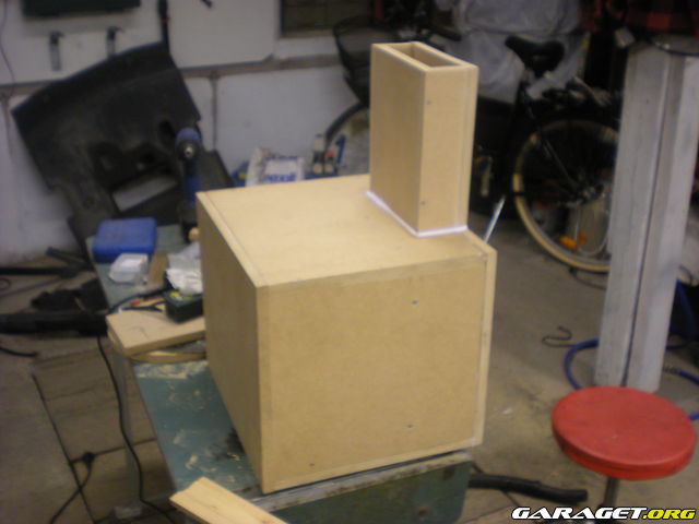

nu är äntligen baslådan klar smile det enda som är kvar är att klä den då smile samt att göra fästen för den i bagaget smile har inte test spelat med basporten än dock, det är något jag ser fram emot att göra imorgon smile testa endast med låg volym och då lät det bra iaf smile
https://www1.garaget.org/gallery/archive/73566/518897_g4vwvv.jpg
en till bild på den färdiga lådan wink
https://www1.garaget.org/gallery/archive/73566/518901_ywhzhu.jpg

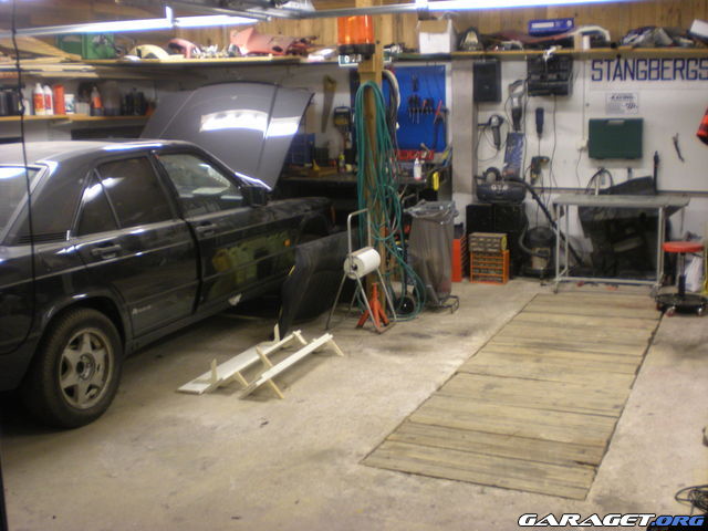

i med lådan och test spela tyst , då ja bor i bostadsområde så stör man grannarna annars så ja får testa ordentligt imorgon istället smile dock när vi ställde in steget förut så drog vi ur batteriet, så det får stå på laddning över natten nu smile
https://www1.garaget.org/gallery/archive/73566/518909_4isza3.jpg

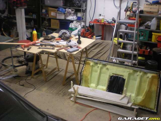

efter ja fick den klar så behövde ja inte hålla på med trä något mer så det var bara att börja städa så ja får lite plats samt att farsan kan hålla på med sin bil lite smile stökigt värre...
https://www1.garaget.org/gallery/archive/73566/518918_gen5vy.jpg
såhär ser de ut nu smile bilen står med ett lager med sågspån på sig så jag tänkte att jag kör nog ut bilen och tvättar av den lite fort imorgon smile
